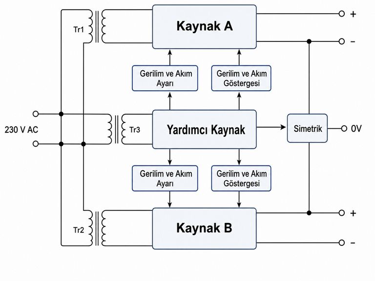

Devrenin Genel Yapısı
symmetrical laboratory power supply block diagram 320volt.com
Kaynak iki ayrı regülatör kanalından oluşur. Bu kanallar tek başına normal ayarlı DC güç kaynağı gibi kullanılabilir.
İstenirse bir kanalın pozitif ucu ile diğer kanalın negatif ucu ortak noktaya bağlanarak simetrik çıkış elde edilir.
Böylece opamp devreleri, ses devreleri, analog filtreler ve çift besleme isteyen deney kartları için +V, GND ve -V uçları sağlanabilir.
Tasarımda ana regülasyon lineer yapıda kurulmuştur. Lineer kaynaklarda verim SMPS kaynaklara göre daha düşüktür; buna karşılık çıkış dalgalanması, anahtarlama gürültüsü ve yüksek frekanslı parazit daha az olur.
Hassas analog devreleri denerken bu özellik önemli avantaj sağlar. Benzer projeleri karşılaştırmak için güç kaynağı şemaları arşivindeki farklı yapılar da incelenebilir.

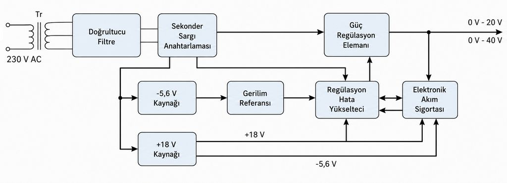

Gerilim Regülasyonu Nasıl Çalışır?
Gerilim regülasyonu opamp kontrollü seri regülatör mantığıyla çalışır. Devrede önce kararlı bir referans gerilimi üretilir.
Bu referans, gerilim ayar potansiyometreleri üzerinden hata yükseltecine uygulanır. Hata yükselteci çıkış geriliminin geri besleme değerini referansla karşılaştırır ve sürücü transistörü üzerinden TIP141 güç transistörlerini kontrol eder.
Çıkış gerilimi yük altında düşmeye başladığında hata yükselteci güç transistörlerini biraz daha iletime sürer.
Transistörlerin üzerindeki gerilim düşümü azalır ve çıkış yeniden ayarlanan değere yaklaşır.
Çıkış gerilimi ayarlanan değerin üzerine çıkarsa transistörler daha az sürülür. Bu kapalı çevrim yapı, lineer regülasyonun temelidir.

Ayarlanabilir Akım Sınırlama Devresi
Laboratuvar kaynağını kullanışlı yapan bölüm yalnızca gerilim ayarı değildir. Akım sınırı, denenen kartı ve güç kaynağını koruyan en önemli kısımdır.
Devrede çıkış akımı, paralel bağlı 0R56 dirençlerin üzerindeki gerilim düşümüyle algılanır. Paralel bağlantı yaklaşık 0R28 algılama direnci oluşturur.
Akım arttıkça bu dirençlerin üzerindeki gerilim de artar. Komparatör bu gerilimi, akım ayar potansiyometresiyle belirlenen eşik gerilimiyle karşılaştırır.
Eşik aşıldığında komparatör gerilim regülasyon katına müdahale eder ve çıkış gerilimini düşürerek akımı sınırda tutar.
Bu davranış sayesinde kaynak, normal bölgede sabit gerilim kaynağı gibi; sınır aşıldığında ise akım kaynağı gibi davranır.
