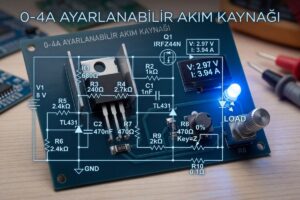

Çok az eleman ile IRF4905 Mosfet 5 amper Akım kontrol, akım sınırlama devresi giriş voltajı 8..40 volt dc + hat üzerine bağlanan bu devre sayesinde akım 5 amper olarak sınırlanır 5 amper üzerinde akım çekildiğinde çıkış voltajı düşer

    Bu devre tam olarak ne işe yarıyor. 40 volt gerilimi 8 volta düşürüp akımı 5 ampere mi getiriyor ?
    1. B
      Barış
      😀 yok. 8 volt la 40 volt arası gerilimin 5 amperden fazla akmasını engelliyor
  3. D
    DemirHan
    Eğer akım 5A den düşükse giriş gerilimi aynen çıkışa veriliyor ama 5A geçmeye çalışırsa gerilim düşürülerek çıkış akımı 5A de tutuluyor.
  4. S
    samet
    Bu devrenin ne işe yaradığını tam çözemedim 40 volt gerilim uyguluyoruz peki çıkış 8 volt 5 amper mi olacak ? yoksa
    giriş:40 volt
    giriş akımı:5 amperden daha fazla
    çıkış:40 volt
    çıkış akımı:5 amperde sınırlı
    …mı tutuluyor ?
      Adı üstünde akım regülatörü akımı sabit tutar 8…40 volt arası giriş voltajlarının akımını 5 amper olarak sınırlar voltaj üzerinde bir değişiklik olmaz 40v 7 amperlik bir gerilim girerseniz 40v 5a alabilirsiniz

    devreyi yaptım ancak maksimum 1.28A akım alabildim
    (4*12V AC) Trafonun sadece 1 (12V DC) ayağıyla denedim
    amacım 12V DC 5a alabilmekti :(((
  7. A
    ahtapot
    devre kesinlikle çalışmıyor belki 10 sefer yaptım isis te denedim çalışmıyor nasıl çalıştığını banada açıkça anlatırsanız sevinirim
  8. ç
    çağın dölcü
    değerli okur arkadaşlar: devre çalışıyor. devrenin amacı 8V…40V arası 5Amperden yüksek akımları aynı voltaj değerinde ama 5amperle sınırlı tutmaktır. verdiğiniz gerilim 5Amperden düşük ise o amper kadarını alırsınız, ama 5amperden yüksek ise 5ampere sabitlenir, volt değeri sabit kalır. devredeki R2 drenci yerine ayarlı trimpot konularak akım 5amperin daha altında bir değerle de sınırlanabilir. devreyi yayımlanan değerdeki malzemelerle kurup da 5amperden daha düşük bir akım alan arkadaş senin güç kaynağın max 1.28A veriyor olmasın. ayrıca isiste deniyen arkadaş sen isiste denedin de uygulamalı olarak da denedin mi ki isiste çalışmıyor diye devre çalışmıyor hükmünü getiriyorsun. devrede hergangi bir sorun yok, çalıştıramıyanlar bana mail atsınlar. [email protected]

    Merhaba. Ben bu devreyi step motor sürücü kartında kullanmayı planlıyorum. Ama ben bu devreden daha yüksek akım alabilir miyim? Mesela 8 A sınırlasın dersem hangi malzemelerde değişiklik yapmam gerekir.
    Teşekkürler.
  10. C
    CİHAN
    Kusura bakmayın elektronikte acemiyim.Akımı ayarlamak için trimpot kullanabilirsiniz demişsiniz. Trimpotun değeri ne olmalı. Çok turlu olması daha mı iyidir. 5 A in üstüne ayarlamak için devrede ne gibi revizyon yapmak gerekir.

    asim
    giriş gerilimim 14,4v
    bu devrede 15v zenerin yerine 13v zener kullansak sonuç ne olur acaba….
    1. B
      Berat
      Mosfetin giriş gerilimi 15 voltu aşarsa arızalanır. Ayrıca en kararlı olarak 15 voltta çalışır. Eğer giriş geriliminiz 15 voltu aşmıyorsa kullanmanıza bile gerek yok.

    rfp50n06 ile bu devreyi yapmam için ne gibi değişiklik gerekli n-channel mosfet ile yapılabilir mi?
  15. N
    nowanda
    Bu devre , DC ile çalışan bir cihazın ,ilk çalıştırma anında yüksek akım çekmesini engeller. devre ,üzerindeki kondasatörler dolduktan sonra geçen akıma karışmaz. 5A dediği, max çalışma akımı. “5 amperden fazla normal akım değeri olan cihazları kaldırmaz” demek.
    devrede ,geçen akımı algılayabilecek bir eleman var mı?
    geçen akımı algılayamaz ise nasıl sınırlayabilir?

    merhaba çok uzun zaman olmuş konunun üzerine, Gerilim değerini 8-40 V yerine istediğimiz başka değerleri ayarlama şansımız var mı , mesela 5-10 V olsun , bunun için transistörü mü değiştirmek gerekir eğer öyleyse ne kullanabilirim teşekkürler
  17. F
    Fatma
    Bu mosfet 60A ya kadar akım verebiliyorken neden 5a ?
