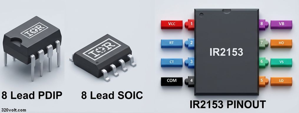

IR2153 pinout ve pin görevleri
ir2153 pin acilimi 8 basli pdip 8 basli soic 2026
IR2153 toplam 8 pine sahiptir ve pin dizilimi veri sayfasında net biçimde verilmiştir. Bu pinlerin doğru anlaşılması, devrenin mantığını çözmek açısından çok önemlidir.
PinAdıGörevi
1VCCLogic ve iç gate driver beslemesi.
2RTOsilatör zamanlama direnci girişi.
3CTOsilatör zamanlama kondansatörü girişi; aynı zamanda shutdown işleviyle ilişkilidir.
4COMToprak ve sinyal referansı.
5LOLow-side gate driver çıkışı.
6VSHigh-side floating supply return.
7HOHigh-side gate driver çıkışı.
8VBHigh-side gate driver floating supply.
Burada en kritik üçlü genellikle RT, CT ve HO/LO çıkışlarıdır. RT ve CT osilatör frekansını belirlerken, HO ve LO pinleri yarım köprünün üst ve alt anahtarlarını sürer. VS ve VB ise high-side sürüşün çalışabilmesi için gereken floating besleme yapısının parçasıdır.
