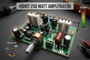

250W amplifikatör uzun süre saha da test edilmiş kaliteli ve yüksek güçlü. Paralel olarak 2 adet 8 ohm hoparlör veya bir adet 4 ohm hoparlör ile kullanabilirsiniz. Düşük harmonik distorsiyonu ve yüksek ses kalitesi vardır.
Kazanç Ayarı ve Teknik Detaylar
Kazanç: Giriş sinyaline olan hassasiyettir. Bu, iki dirençten oluşan bir voltaj bölücü kullanılarak ayarlanır. Ek olarak çıkış ve giriş sinyallerinden bir örnek alınır. Amplifikatörün çıkışından TL071’in evirmeyen girişine giden ve 1K’lık bir dirençle seri halinde olan 33K’lık direnç kullanılıyor.
33K direncinin 1K direncine bölünmesi kazanç sağlanıyor. Amplifikatörü preamfi kullanmadan ses seviyesinin çok düşük olduğunu fark ederseniz, 33K direncini 100K’ya kadar artırabilirsiniz . Preamfi kullanıyorsanız 33K direnci değiştirmenize gerek yok.
Not: Telefon, bilgisayar vb. cihazların ses çıkışı yeterince yüksektir çoğun da preamfi kullanmaya gerek yoktur.

250W Amfi tasarımında hoparlör arızaların da amplifikatörü korumak için transistörlü koruma devresi var. 2N5551, 2N5401 aşırı akım çekilmesi durumun da güç transistörlerin sürümünü durduruyor. Normal de hoparlör arızalandığı zaman aniden kısa devre olmaz olsa bile çık kısa sürede tel yanıp açık devre olur. Koruma devresi bu hali ile yeterlidir. Koruma sistemi çok hızlı değildir çıkışı kısa devre ederek test etmeyin.
Sükünet akımı, bias ayarını şema da verilen voltaj bilgilerine göre ayarlamanız gerekli. Ayarı yaparken ses girişini kısa devre edin ve amfi çıkışına hoparlör bağlamayın
Çıkış Transistörleri
Çıkış transistörleri Sanken 2SC3858 2SA1494 (MT200 Kılıf) bunların yerine klasik 2SC5200 2SA1943 transistörlerini kullandım (alternatif: MJL21194, MJL21193) çünkü Sanken transistörlerin boyutu büyük orjinalini bulmak zor ve pahalılar. Ayrıca PCB boyutuda küçük oldu. İyi bir soğutucu ile 2SC5200 ve 2SA1943 transistörlerinin sorun çıkacağını sanmam.
Amfi trafosu maks. 2x46vac voltajın da min. 300W gücünde olabilir. Amplifikatörün yüksek güç testin de 8 ohm 12 inç 300 watt’lık 2 hoparlör paralel bağlanarak kullanılmış. Tam güçde kullanmak için 4-Ohm RMS 400W…500W hoparlör öneriliyor.

Sahte Opamp
Daha önce paylaştığım “200W 500W Amplifikatör Güçlü Bass Temiz Ses” projesin de TL071 opamp ile devrenin çalışmadığını yerine LM741 kullandığımı söylemiştim. Bu projede de aynı sorun çıktı bu ikinci sipariş yinemi aynı sorun derken opampın sahte olduğu anladım. Sadece TL071 değil aynı logoyu taşıyan entegrelere dikkat edin.
