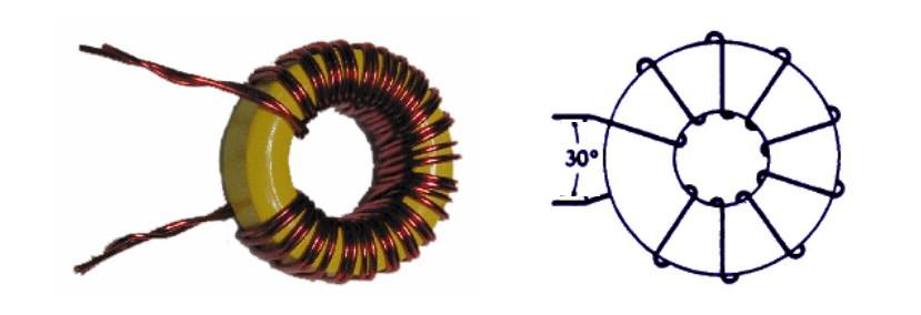

Demir tozu toroidler (T serisi) yüksek güçlere dayanıklıdır. Örneğin T300 tipi bir nüve yaklaşık 800 W RF gücü tolere edebilir. Geçirgenlik değişimleri düşük olduğu için özellikle osilatör devrelerinde tercih edilir. Sarım tellerinin nüveye yapıştırılması, titreşim kaynaklı frekans kaymalarını önlemek açısından önemlidir.
Ferrit toroidler (FT serisi) ise daha yüksek geçirgenliğe sahiptir. Aynı endüktans için daha az sarım gerektirirler. Bu özellikleri sayesinde RF şok bobinleri ve geniş bant transformatörleri için idealdirler. Ancak sıcaklık değişimlerine karşı demir tozu nüvelere kıyasla daha hassastırlar.
Belirtilen manyetik akı yoğunluğu sınırı aşılırsa (nüve doyuma girerse), toroid ısınır ve geçirgenlik değeri değişir.
Demir tozu nüveler genellikle zarar görmeden eski özelliklerine döner.
Ferrit nüveler ise kalıcı hasar görebilir.
Bobin Sarımı ve Tel Seçimi
Bobinin yapımında, üzerinden geçecek sinyalin gücü dikkate alınmalıdır:
Düşük güçlü uygulamalar için 0,18–1 mm çapında emaye kaplı bakır tel yeterlidir.
Yüksek güçlü devrelerde ise PVC yalıtımlı, rijit ve kalın kesitli (1,5–2 mm) bakır tel kullanılmalıdır.
Çok yüksek güçlerde (örneğin balun veya unun uygulamalarında) aşırı ısınma sorunu varsa, iki toroid nüve epoksi reçine ile yapıştırılarak tek bir nüve gibi kullanılabilir.
Sarım, toroid çevresinin yaklaşık 360 derecelik alanının 330 derecesini kaplamalıdır. Daha fazlası parazitik kapasiteleri artırır, daha azı ise hesaplanan endüktans değerlerinden sapmaya yol açar.

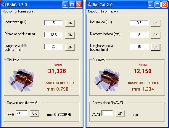

BobCal 2.0 Yazılımı
BobCal 2.0, Visual Basic .NET ile yazılmış ücretsiz bir programdır. Kullanıcıdan yalnızca: İstenen endüktans (µH), Bobin çapı, Sarım uzunluğu bilgilerini ister. Ondalık ayraç olarak nokta kullanılması gerekir.
Program; Gerekli sarım sayısını, Bitişik sarımlar için maksimum tel çapını otomatik olarak hesaplar.
“Yeni” seçeneği ile tüm alanlar sıfırlanarak yeni hesaplamalar yapılabilir. Yazılım Windows XP ve Vista üzerinde çalışır ve .NET Framework 1.1 gerektirir. (13-01-2026 Windows 10 ile test edildi çalışıyor.)

Pratik Bir Deney
  • Çap: 8 mm
  • Sarım uzunluğu: 15 mm
  • Hedef endüktans: 0,5 µH
Program sonucu:
  • 12 sarım
  • 1,2 mm tel

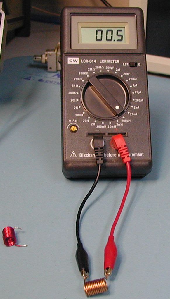

Bobin sarılıp ölçüldüğünde, dijital RCL metre ile 0,5 µH değeri doğrulanır.
Eğer 1,2 mm tel yoksa ve yalnızca 0,6 mm tel varsa: Aynı sarım sayısı kullanılır, Bobin uzunluğu daha kısa olur,
Ancak ölçülen endüktans yine 0,5 µH civarındadır. Bu da gösterir ki, tel çapı çoğu zaman kritik değildir; bobin uzunluğu ayarlanarak hedef değere ulaşılabilir.
