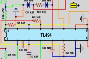

TL494CN ile ana PWM kontrolü
Ana PWM kontrol entegresi U3 TL494CN’dir. Şemada TL494 çevresinde R27, R35, R39, R40, R46, R47, R48, R49 ve C20, C22, C25, C28, C29 gibi elemanlarla osilatör, geri besleme ve kararlılık ağı kurulmuştur.
TL494 ailesi eski ATX güç kaynaklarında çok yaygın kullanıldığı için bu bölümün çalışma mantığını bilmek arıza teşhisini kolaylaştırır. Ko
