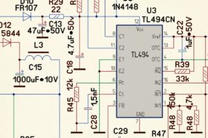

Green Tech MAV-300W-P4 şeması, ana PWM tarafında TL494CN, gözetim tarafında WT7510, standby bölümünde COSMO1010 optokuplör ve TL431 kullanan klasik bir ATX güç kaynağı yapısını göstermektedir. Primer tarafta D13007K transistörlü yarım köprü anahtarlama, sekonder tarafta çoklu çıkış yapısı ve +3.3V için ayrı düzenleme hattı birlikte görülmektedir.

TL494CN ile ana PWM kontrolü
Ana PWM kontrol entegresi U3 TL494CN’dir. Şemada TL494 çevresinde R27, R35, R39, R40, R46, R47, R48, R49 ve C20, C22, C25, C28, C29 gibi elemanlarla osilatör, geri besleme ve kararlılık ağı kurulmuştur.
TL494 ailesi eski ATX güç kaynaklarında çok yaygın kullanıldığı için bu bölümün çalışma mantığını anlamak arıza teşhisini kolaylaştırır.

Standby Güç Kaynağı Bölümü
Standby tarafında Q1 C945, T1 trafosu, U1 COSMO1010 optokuplör ve U2 TL431 referans entegresi yer almaktadır.
D10 FR107, D12 1N5844, C13 47uF / 50V, C15 1000uF / 10V ve L3 bobini bu bölümün önemli parçalarıdır.
Bu yapı ana güç bölümünden bağımsız çalışan küçük bir standby kaynağıdır.
+5VSB hattı yoksa cihaz çoğu zaman tamamen ölü görünür. Bu durumda C945, COSMO1010, TL431, 1N5844 ve standby trafosu T1 birlikte değerlendirilmelidir.
