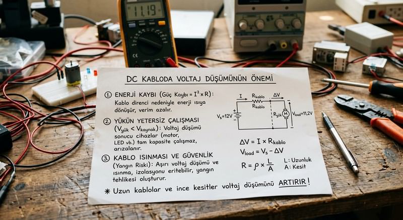

DC kabloda voltaj düşümü neden önemlidir?
dc kabloda voltaj dusumu neden onemlidir kablo voltaj hesaplama
Düşük voltajlı sistemlerde hat kaybı daha görünür olur. Örneğin 12V bir hatta 0.5V düşüm, yüzde olarak 24V hatta olduğundan daha sert hissedilir. Bu yüzden aynı akım ve aynı uzunlukta, 12V sistemler genelde daha kalın kablo ister.
Pratikte kritik DC devrelerde daha düşük voltaj düşümü hedeflemek mantıklıdır. Genel kullanımda yüzde 3 daha güvenli bir seçimdir. Daha az hassas yüklerde yüzde 5 veya yüzde 10 gibi daha esnek değerler de tercih edilebilir. Kablo direnci ve kayıpları ayrı görmek isterseniz gerilim düşümü hesaplama programı da faydalı olur.

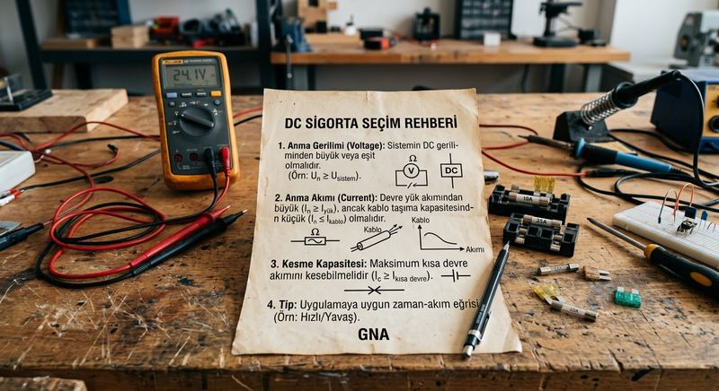

DC sigorta nasıl seçilir?
dc sigorta nasil secilir dc sigorta hesaplama
Sigorta önce hattı korur, sonra cihazı korur. Bu çok önemli bir noktadır. Yani sadece cihazın çektiği akıma bakıp sigorta seçmek her zaman doğru değildir. Koruma elemanı, hattın güvenli sınırını aşmamalı ve mümkün olduğunca güç kaynağına yakın düşünülmelidir.
Bu araçta pratik yaklaşım olarak sürekli yükler için önce yaklaşık sigorta hesabı yapılır, sonra en yakın standart sigorta değeri seçilir. Ancak son karar, seçilen kablonun kaldırabileceği güvenli sınırı aşmamalıdır.
Motor, kompresör, pompa ve bazı SMPS yüklerinde ilk kalkış akımı nedeniyle gerçek hayatta sigortanın davranışı farklı olabilir. Böyle durumlarda kabloyu büyütmeden sadece sigortayı büyütmek doğru çözüm olmayabilir.
