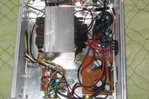

Evet bilgisayarımda kullandığım ses sistemi en dandiğinden kalitesi çok düşük 2…3 dolarlık bir model aslında kalite bir şeyler yapabilirim ama zaten yerimiz dar ayrıca bilgisayar üzerinde ses ile ilgili pek işim olmuyor basit bir şeyler yeter dedim 4…5 aydır resimde gördüğünüz pmpo 500w 🙂 stereo ses sistemini kullanıyorum
Bugün trafosunun yandığını fark ettim zaten fark etmemek mümkün değil elimde uygun boyutlarda trafo yok sanırım 2w kullanmışlar bende trafoyu iptal edip pc güç kaynağının 12v çıkışını kullandım
stereo-pc-ses-sistemi-pirana-super-dandik
Öncelikle trafonun bağlantıları iptal ettim sonradında pc güç kaynağının dvd rom, hdd gibi parçalarına bağlanan soketin dişi olanın pinlerini çıkartıp uzun bir kablo lehimledim sonrasında bir test ve kasanın arkasından boş PCI soketinin kapağından kabloyu dışarı uzatıp kullanmaya başladım
speaker-circuit-box
speaker-ic-devre-trafo atx-guc-kaynagi-dc-soket-kablo
amfi-devresine-12v-dc-baglantisi-kablo-lehimledim

Ben bilgisayarda ki güç kaynağının 12v çıkışını kullandım bu işlemi yapmadan önce ses sisteminin kaç volt ile çalıştığını öğrenin neyseki trafo üzerinde voltajı yazıyordu yazmasaydı köprü diyot sonrasında gelen filtre kondansatörünün voltajı ve amfi entegresinin datasheet bilgilerine bakarak uygun değeri bulurdum

    aynısını yaptım ama sürekli hoparlörde gürültü var.çözümünü bilen var mı…
    yardımcı olursanız sevinirim.iyi çalışmalar.
    1. asmaasma
      Merhaba
      Amfiniz bozulmuş olabilir.
      Amfi için 12V fazla gelmiş olabilir veya simetrik besleme istiyordu , siz sadece 12Vdc uyguladınız.
      Daha düşük voltajda deneme yapabilirseniz sorunu netleştirmiş olursunuz. Önce 5-6V ile sonra 9V ile deneyebilirsiniz.
      Olmadı , kullanamadınız, amfi kartınız bozuk vs. durum için alternatif öneri isterseniz.
      PC içerisinden 12V değil , 5V alın.
      PAM8403 hazır amfi kartı alın. (5V ile çalışır , 2x3W çıkış verir , potlu olan 5-6 liradır)
      Mevcut kartı iptal edip giriş ve çıkışları pam8403 e bağlayın , eski potun deliğine yenisini takmanız yeterli.
      Eski açma kapatma anahtarını yine kullanabilirsiniz.
      Ses ayarlarını PC üzerinden yaparım , beslemeyi kasadan değil USB portundan sağlarım derseniz o da mümkün. (sade hali 2-3 Lira) Ses girişlerini , hoparlör çıkışlarını bağlayıp 5V uygulamanız yeterli. (ben denedim , ses kalitesi orta düzeyde)
      Kolay gelsin.
      1. osmanosman
        cevabınız için çok teşekkür ederim… Aslında amacım sadece fiş kalabalığından kurtulmaktı. O yüzden trafoyu sökmüştüm. Daha sonra tekrar taktım. Şuan gayet iyi çalışıyor.. Ama önerilerinizi ilk fırsatta deneyeceğim tekrar tekrar çok teşekkür ederim..
        İyi çalışmalar..
