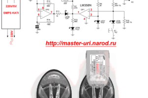

Yıllar önce piyasaya sürülen (ilk tahtakale de görmüştüm) basit ama çok kullanışlı şarj cihazı.. genelde örümcek şarj ya da böcek şarj olarak bilinir 🙂 gücü düşüktür uzun sürede şarj eder ama mekanik tasarımı değişik boyutlarda cep telefonu, fotoğraf makinesi vb. bir çok cihazın pilini yerleştirip şarj edecek şekilde tasarlanmış. Şarj devresi LM358 op amp üzerine kurulu
Devre şeması;
cim-mali-universal-sarj-cihazi-semasi
Aynı devrenin yüksek çözünürlükde ki şeması ve benzer bir şema daha;
orumcek-sarj
Kullanımı;
Şarj edilecek pil cihazın kıskaç sistemini açarak yerleştirilir.
Ardından kıskaçlar pilin (+) ve (-) kutuplarına oturacak şekilde ayarlanır .
Ardından “TEST” butonuna basılır. (şemada K1 TE Butonu)
Adaptörü prize takar takmaz “PW” ledi sönük kırmızı olarak sabit yanacaktır, “CH” ledi ise yeşil olarak yanıp sönmeye başlar.
Bu pilin şarj edilmeye başlanıldığının göstergesidir.
Eğer “CH” yazılı led yanmazsa pilinizin kutuplarını yanlış bağlamışsınızdır “CO” yazılı butona basarak cihazın şarj kutuplarını otomatik olarak değiştirmesini sağlayabilirsiniz.
Şarj işlemi sona erdiği ve bataryanız dolduğu an “PW” ledi parlak kırmızı olarak sabit yanmaya başlar.

    Çok fonksiyonlu bir İngiliz çakısına da benzettim bu üniversal şarj cihazının fonksiyonlarını tam olarak bakınca.Pnp tipindeki S8550 transistörü de şarj akımının(Amperinin) transistörün fazla ısınmadan yüksek olmasını sağlıyor sanırım.Çünkü datasheet’inde düşük sinyalle,düşük voltajda yüksek çıkış akımı karekteristik özelliği şeklinde bu belirtilmiş.

    herkese hayırlı günler hayırlı işler….bende bu altten var ..Yalnız sıkıntılı…led şarj eder gibi yanıp sönüyor fakat iki gündür halâ doldu diye yeşil ışık yanmadı…sizce sıkıntı hangi parçadadır…cevaplarsanız çok sevinirim

    bende bundan kullanıyorum ama son zamanlarda garip davranıyor 🙂 ben bataryanın bağlandığı uçlardan kablo çekip timsah klip bağladım o şekil pil şarj ediyordum ama ne hikmetse adaptörün + ve – uçları yer değiştiriyor.bende şu CO tuşu yok ve pili ters bağlasam bile yeşil ışık yanıp sönüyor 🙂 adaptörü prize çıkar-tak yapınca kutuplar bazen sabit kalsada zaman zaman yer değiştirmeye devam ediyorlar 😀 adaptörü kullanmıyorum ama bu nasıl oluyor onu da merak ediyorum 🙂
