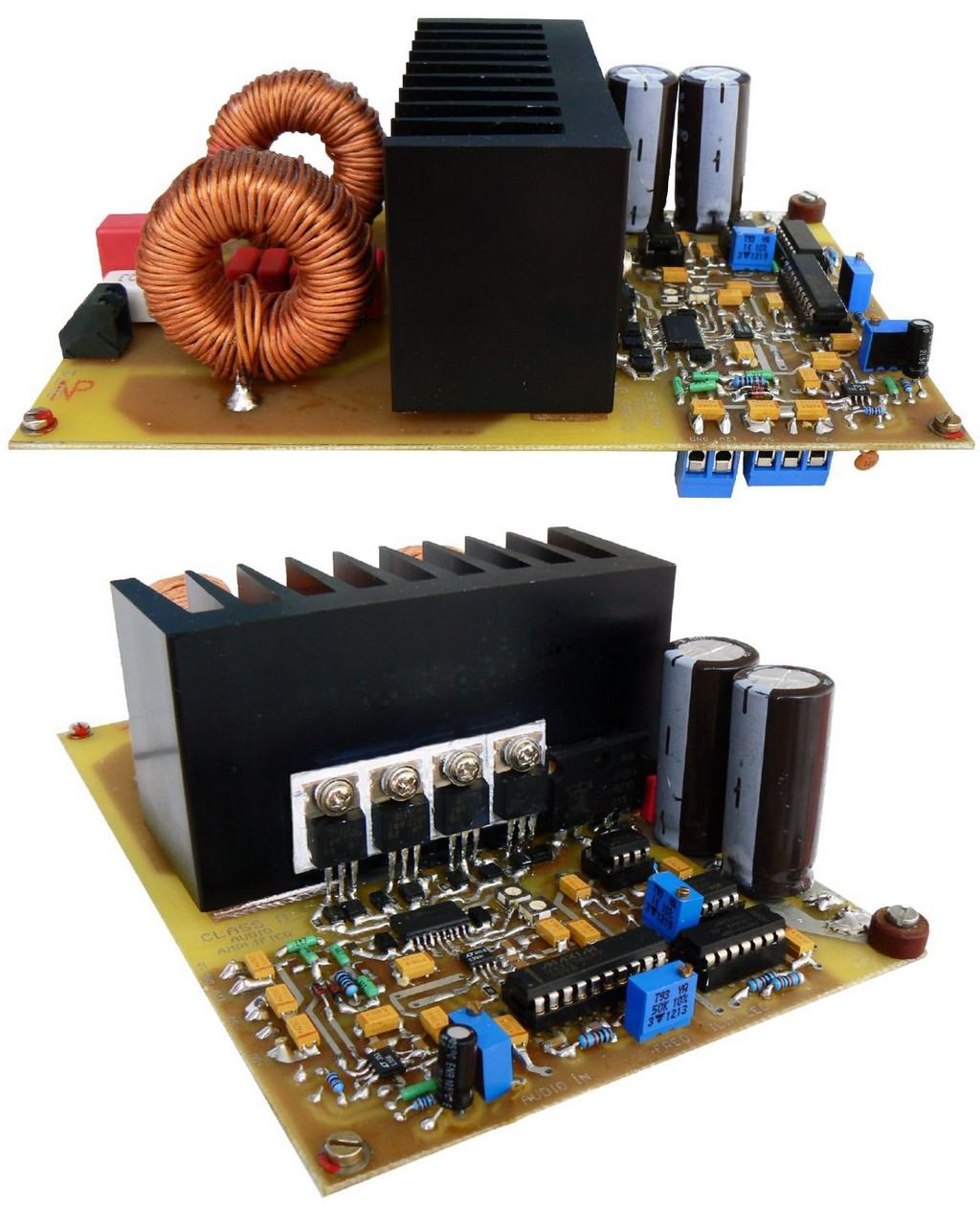

Bas gitar için tasarlanan Class D amplifikatör devresi. Ayrıca bas gitara özgü ton şekillendirme Ekolayzer seçenekleri, preamplifikatör mevcut. 150W üzerinde güç alınmış.
Amfi Class D olunca yüksek güç beklentisi oluyor, güç olarak uygulamaya değer mi bilmiyorum. Gerçi HIP4081 geliştirmeye açık daha güçlü bobin ve mosfetler ile çok yüksek güçler alınabilir. Zaten yazar 100W hedeflemiş 150W üzerinde güç almış 🙂
Amfi panel tasarımı çok iyi ayrıca Bas gitar preamplifikatör, Ekolayzer, Soft-start devresi farklı amfiler ile kullanılabilir.

Class D Modülatör ve Ana Bileşenler
Modülasyon sinyali üreteci: MAX038 (0.1 Hz – 20 MHz aralığı, temiz sinüs dalgası için datasheet dosyasında önerilen devre kullanılmış.
Hata amplifikatörü (error amp): Linear Technology LT1358 (yüksek slew rate, geniş bant genişliği, düşük offset)
MOSFET sürücüsü: Intersil HIP4081 (full-bridge için ideal, bootstrap desteği, dead-time ayarı)
Dead-time ayarı 220k trimpot ile hassas şekilde ayarlanabiliyor. Bu sayede shoot-through (aynı anda iki tranzistörün açık kalması) riskini minimuma indiriliyor.
Güç Kaynağı Tasarımı
300 VA toroid trafo (özel üretim, 40 V sekonder)
Köprü diyot + büyük soğutucu
Filtreleme: 2 adet 4700 µF + 2 adet 1000 µF paralel elektrolitik + seramik/film bypass kondansatörler
Soft-start devresi (inrush current sınırlama – 50Ω / 5 W rezistör grubu + röle)
Bu sayede trafo ve kondansatörler ilk açılışta aşırı akım şokundan korunuyor. Çıkışta boşta ~55-57 VDC, tam yükte bile 50 V altına düşmüyor.
Hedef 100W ama prototipte 150W üzeri güç elde edilmiş Daha yüksek güç mümkün ancak tam yükte uzun süreli THD ve verim ölçümü henüz yapılamamış.
