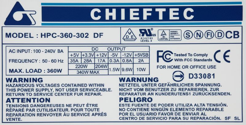

Teknik Özellikler
  • Model: Chieftec HPC-360-302 DF
  • Giriş: 100VAC-240VAC, 8A, 50Hz-60Hz
  • Çıkışlar: +3.3V 28A, +5V 35A, +12V 17A, -12V 800mA, -5V 300mA, +5VSB 2A
  • Maksimum yük: 340W
  • Ana kontrol: SG6105S
  • Aktif PFC kontrol: UCC3818N
  • Standby katı: SSP2N60B + LTV817
