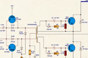

Delta DPS-200PB-59-H rev.00 şeması, TL494 tabanlı ana PWM kontrolü, 2SC3306 primer güç transistörleri, LM339D gözetim bölümü, L7805 ile üretilen +5VSB hattı ve ayrı 3.3V VRM kartı ile klasik ekonomik ATX güç kaynaklarından daha gelişmiş bir yapı göstermektedir. Bu şemada özellikle +3.3V hattının ana sekonderden doğrudan verilmemesi, ayrı bir düzenleme katı üzerinden oluşturulması dikkat çeker.
Linkword LPK2-30 LPQ2 Devre Şeması

Delta DPS-200PB-59-H Güç Kaynağının Genel Yapısı
Bu güç kaynağında giriş EMI filtresi, CR1 D3SB-60 köprü doğrultucu, primer sürücü katı, 2SC3306 anahtarlama bölümü, T1 ana trafo, +12V ve +5V sekonder doğrultma hattı, ayrı 3.3V VRM kartı, LM339D gözetim bölümü ve fan kontrol kısmı ayrı bloklar hâlinde okunabilmektedir.

Primer sürücü ve anahtarlama katı
Sürücü bölümünde Q501 ve Q502 olarak 2SC2459 transistörleri, D503, D504, D505 ve D506 olarak 4148 diyotları ile T2 sürücü trafosu birlikte çalışmaktadır.
Ana güç katında ise Q1 ve Q2 olarak 2SC3306 transistörleri yer almaktadır.
Bu bölümde D3 ve D4 RGP10J hızlı diyotları, R4, R6, R7, R8, R9, R10, R11, R12 dirençleri ve C3-C4 2.2uF / 50V kondansatörleri primer anahtarlama ağını oluşturmaktadır.
2SC3306 transistörlerinden birinin kısa devre olması sigorta attırabilir.
2SC2459 sürücü transistörleri, RGP10J diyotları veya T2 sürücü trafosu arızalıysa TL494 çalışsa bile ana güç katı devreye girmez.
