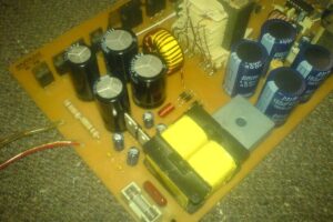

2X70 Volt 1kv (1000w) smps devresi SG3525 PWM Kontrol entegresi üzerine kurulu isterseniz çıkış voltajını ayarlayabilirsiniz. @X-Fi Arkadaşımıza paylaşımı için Teşekkürler Aşağıda ki açıklamalar kendisine aittir.
Merhaba arkadaşlar uzun zamandır SMPS ve Anfilerle ugraşıyordum geçen yaz başladığım projemi sonunda bitirdim geçikmesinin sebebiyse devrenin çalışmasına ramen tüm denemeleri yaptıkdan sonra yayınlamak istedim ve öyle yaptım.
Gelelim devreye sistem AC-DC konvertör olarak çalışıyor AC 220V şebeke geriliminde simetrik 30V dan simetrik 100V a kadar DC gerilim elde ediyorum max gücü ise 1000W dır swich mode trafonun sarılışı güce birebir etkili oluyor eğer tam güçde çalıştıracaksanız iyi bi sogutma ve benim kullandığımdan daha büyük swich mode trafo kullanmalısınız.
Devrenin çıkış gerilimi simeri 30V dan 100V a kadar çıkabiliyor 30 Voltun altında kullanmanızı tavsiye etmem güç kaybı oluyor ben devreyi 70V için tasarladım simetrik 12V çıkışıda var örneğin anfi beslerken ton kontrol katı yada fanları rahatlıkla çalıştırabiliyorsunuz.

Trafo1 için:
4 kanala 35 sipir 2 şer kanal seri bağlanacak 1 mm (primer)
4 kanala 25 sipir 2 şer kanal seri bağlanacak 1mm-1.5mm (sekonder)
tek kanal 7 sipir (12 Volt için min 24 AC çıkış görmeniz gerekir)(sekonder)
Trafo4 için:
Resimdede açıkca belli oluyor sipir saymadım küçük bir ferid trafo teyerli olacaktır primer sargısını oldukça kalın kullanmalısınız (2mm)hatta bu kılıflı kablo bile olabilir primer için 20 sipir sardım ben 0.6mm ve altı olabilir. Trafo frekansa göre geri besleme sağlıyor kendi trafonuza göre ayarları trimpotdan yapacaksınız.
Trafo5 için:
14 sipir(pirimer)
4x 12 sipir (sekonder) noktalamalara dikkat ederek sarılması gerekli.
Trafo 6-7 şok bobinidir 15 er sipir 2mm sarılabilir 8-9 da şok bibini görevindedir resimdeki gibide sarabilirsiniz eski şaselerden bobinlerde kullanılabilir

    Bence ciddi sorunları olan bir devre. Şema da filtreler eksik. SG3525 ayarlı bir smps için uygun değil. bu devre stabil çalışmaz. PCB çizimi yeterli değil kurallarına göre çizilmemiş. ama yinede hiç yoktan iyidir. uğraşılmış bir emek olarakta bakmak gerekiyor aynı zamanda.

    power electronics arkadaşım sg3525 in ayarlı smps ye uygun olmadığını söylemişsin
    biz buna katılıyoruz çükni çıkış voltajını kısınca dalga boyunu küçültüyo3525 buda moslarda aşırı ısı yapıyo
    önerebileceğin kaliteli bir pwm varmı ?

    3525de voltajı kısarsan dalga boyuda düşüyo buda mosların akıma karşı direnç kazanmasını sağlıyo ve ısınıyo moslar
    3525 geri beslemeden voltaj kısmaya uygun değil az önce güzel bir patlama oldu ^^ lm5035 var gayet iyi ama temin edemedim

    arkadaşlar bu sistemde çalışıyor ufak tefek eksiklikleri var evet benim ilk smps denememdi sonuçda sonradan yaptığımda ise baskıdevreyi geliştirdim gücü arttırdım ve birkaç ek özellik daha ekledim forumlara vermememin sebebi hiçbir emek kolay kazanılmıyor üzerinde veysel arslan ile geliştirdigimiz bazı sistemler var bunlarında kopyalanmasını istemiyorum ama ginede msn de güvendiğim birçok arkadaşa baskıdevreyi gönderdim saklamıyorum öte yandan yapılmış halde satın almak isteyenler var smps çok ustalık isteyen bi iş anfi gibi değil çalışmama olasılıkları var çok kolay mosfet yakabiliyosunuz elinizin altında osilaskop olması gerekli yani ben internette yayınlasam bile çalıştrabilecek kişiler bellidir o kişilerede baskıdevreyi bizzat veriyorum zaten şimdilik biraz daha böyle devam eder belki ilerleyen günlerde internetede sunarım…

    x-fi arkadasım ben 91 yılından beri smps ile ugrasıyorum senin yayınladıgın devrede kısa devre koruması yok ve yanlız pozitif alternası seziyor yeni yaptıgın devrede bunları göz önüne aldınmı? eger aldıysan ben istanbuldan etd 59 ve diger malzemeleri temin edebiliyorum 1400w lık şemanı pcb sini yollarsan sevinirim emailim :ugureker74@hotmailcom 800w lık mos devresi için kullanıcam şemasını yayınlamıştım iyi çalışmalar ugur
  13. X
    X-Fi
    bu sistem için kısadevre koruması şöyle çalışıyor TR4 transformatörü güç trafosuna seri bağlı durumda devre max akım çektiğinde TR1 in Xl si düşer 0 a yaklaşır bu durumda TR4 üzerine sarılmış 2 sipirlik primer bobini elektriklenir ve sekonderinde voltaj görülür bu voltaj doğrultulup entegrenin 10. bacağına girer böylece sistem shut down olur ve kapanır.
    pozisif alternansı seziyor demişsin bişey anlamadım pozifif çıkışı esas alarak geri besleme yaptım bunu negatifi kullanarakda yapabilirdim veya herikisinide bişey değişmez sonuçta iki simetri gerilim birbirine eşit biri +70 biri -60 olamaz.

    Selamlar; ben bu devrenin oldukça benzerini yapmıştım. karşıma epeybir sorun çıkmıştı. devre oldukça iyi duruyor üzerinde bir emek olduğu belli. bende size pratikten bir iki şey söyliyeyim. devrede gerçekten bir ısınma sorunu var.trafo etd59 ile değiştirilirse gerçekten iyi sonuç veriyor. bu arada etd59 datasheet de 1.7KW güç aktarımı sağlıyor diyor ama ben 1.2KW üzerine pratikde hiç çıkamadım. devrenin can alıcı elemanı etd59 bence kesinlikle elde sarılmamalı. trafo yapan bir yere sardırırsanız daha iyi sonuç alırsınız. bir de trafonun doyuma gitmemesi için sarım şekli telin kesidi trafoun L değeri ve iç direnci hesap edilmeli. yüksek frekansta çalıştırmak her zaman bir avantaj. L ve R değeri düştüğünden yüksek akım taşıma kapasitesi artıyor termal olarak. aynı zamanda sg3525 çok stabil çalışmıyor özellikle yüksek frekanslarda verimi iyi değil. bir de ben ırfp360-460 serisini kullanmıştım ilk yaptığımda rdson 0.2R, tetikleme kayıplarıyla birlikte yaklaşık mosfet başına tam güçte 8-10w ısı düşüyor. tabi birde çıkış diyotları var. onlarda tam güçte iyi bir soğutma gerektiriyor. bunların yanında benim devrede ilk dikkatimi çeken mosfet sürmede kullanılan push-pull devresi. orada bc337-237 pnp-npn kullanılmış o devre 4-5kHz (ki devre minimum 20Khz de çalışıyordur)üzerinde doğru çalışmaz. çıkışı osiloskop ile bakarsanız ne kadar bozuk olduğunu görürsünüz. yani kare dalga değil git gide üçgen dalga elde etmeye başlarsınız. buda mosfetlerin ton süresini düşürdüğü için direnk olarak trafodan çekebileceğimiz gücü düşürür. kesinlikle oraya mos tabanlı bir push-pull yada mosfet driver konulması gerekir. birde giriş sigortası niye 15A ki ac 220v dan max 6A çekmez mi bu devre. ek olarakta devrede rastgele sıradan kondansatör kullanmakta devrenin hem yanlış hemde kararsız çalışmasına neden oluyor. AC ve DC tarafların cap. karakterislik tipi ona göre seçilmeli, giriş çıkış katı arasına muhakkak bir(yada üçlü) adet RF filtre kondansötürü atılmalı.
    sonuçta beni bayağı uğraştırmıştı. birazda pahalıya geldi diyebilirim fakat sonuçta uğraştığıma deymişti. uğraşan arkadaşlara kolay gelsin. bu arada X-Fi devre üzerinde baya çalışmış her zaman hakkını vermek lazım.
