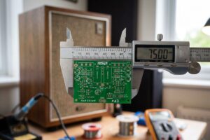

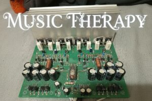

200W Amfi Devresi 2SC5200 2SA1943 (Yeni PCB) yazısında paylaştığım 200 Watt amfi devresinin Sükünet akım düzenlemesi yapılmış hali. Transistör, trimpot ve direnç eklemesi yapıldı. PCB tasarımı düzenlendi.
Önce ki yazıda verdiğim bilgiler geçerli özet geçiyorum.. Belirtmek isterim bu amfi devresinin ses kalitesini uyguladığım diğer transistörlü amfiler göremedim gerçekten kaliteli bir tasarım…
Çıkış Gücü: 4Ω hoparlör ile 200W RMS 8Ω hoparlör ile 100W RMS
Çalışma Voltajı: ±45V…60V DC (2x33VAC veya 2x42VAC trafo uygun)
DC Filtre Kondansatörleri: 4700μF – 10.000μF arası önerilir.
Köprü Diyot: KBU10M veya 4x P600J (6A) kullanılabilir.

2SA1015 Ses girişi ve diğer transistörlere dikkat edin. Piyasada çok sayıda sahte transistör bulunuyor. Orijinallik kontrolü için hFE değeri ölçülmeli (yaklaşık 180 olmalı). Alternatif: 2N5401 (bacak bağlantıları farklı, montajda dikkat!).
5μH Bobin: 1mm tel ile 11 sarım (58mm çapında matkap ucu kullanılabilir). PCB Boyutları 100x49mm (tek katman, Sprint Layout 6 ile tasarlandı).
