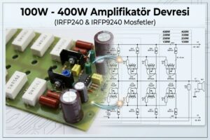

100W 400W Amplifikatör Devresi IRFP240 IRFP9240 Mosfet
Oldukca popüler ve kaliteli bir 400w anfi devresi PCB tasarımı düzenli ve küçük. Daha önce paylaşılan “200watt 300watt 400watt 500watt Anfi Devresi” gibi transistör sayısı ve çalışma voltajına göre 100W 200w 300W 400w güç verebiliyor.
400W Amplifikatör Devresinin TL071 op amp üzerine kurulu yerine LM741 opamp da kullanılabilir bir ön tampon voltaj amplifikatörü bulunuyor sükünet akımı 35…45ma arası bass filtre ile subwoofer için kullanılması durumunda sükünet akımının 15-20 ma arası ayarlanması önerilmiş.
Çıkış gücüne göre çalışma voltajları: 100w için 2x35v 200w için 2x45v 300w için 2x50v 400w için 2x65v (sadece 8 ohm hoparlör ile max 80v) Doğrusal olmayan bozulma faktörü R-Load= 4 Ohm, P = 0.9PMAX 0.02 % R-Load= 8 Ohm, P = 0.9PMAX 0.01 %
Amplifikatörün besleme voltajına bağlı olan R3 ve R4 dirençleri opamp beslemesi için kullanılıyor değerleri için 2.7 kOhm düşük voltajlar için en uygun değerdir, ancak ± 80V (sadece 8 Ohm yük ile) olan 8 mosfetli versiyon yapılacaksa bu dirençler yaklaşık 1.5W ısı olarak dağıtır, bu nedenle serbest bırakılan ısı gücünü 0.7 W’a düşürecek R3 ve R4 dirençleri 5.6 kOhm veya 6.2 kOhm direnç ile değiştirilmelidir.
Son olarak; anfi devresinin multisim ile yapılan simülasyon şemalarıda (resim formatında) bulunuyor ses sinyali yokken voltaj değerleri, hatalı transistör, diyot bağlantısında olan voltaj değişimleri, sıcaklık değerleri vb. bilgileri bulunuyor. PCB çizimi sprint layout programı ile hazırlanmış kaynak .lay dosyası var.
Amfi güç yükseltme için yapılan işlemlere ek olarak amfi güç kaynağınında güce göre tasarlanması gerekli trafolu bir güç kaynağı kullanacaksanız “Amfi Güç Kaynağı Hesaplamaları” yazısında amfi güç kaynağı hesaplaması hakkında bilgiler verildi..
