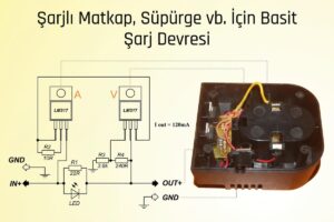

Cep telefonu, mp3 oynatıcı vb. bir çok cihaz için kullanabileceğiniz basit bir şarj devresi.. devre 7805 regülatör üzerine kurulu eğer direkt 5v giriş yapacaksanız 7805 kullanmaya gerek yok sadece USB Data- “D-” ve Data+ “D+” uçlarına bağlı olan dirençlerin olması yeterli
iPod şarj etmek için USB Data- “D-” ve Data+ “D+” dirençleri 10k olacak diğer cihazlar için 100k olacak
USB-Charger-ipod-charge-sarj-devresi-ipod-usb

    * resimdeki bitmiş devre bu şemaya mı ayit?
    orada 2 yeşil bir usb soketinin oradakini sayarsak 3 led var, şemada bir
    * 7 direnç var resimde, şemada 3
      merhaba sağ olun,
      biri çıkış biri giriş diğeride direkt giriş ledi
      iyi çalışmalar
