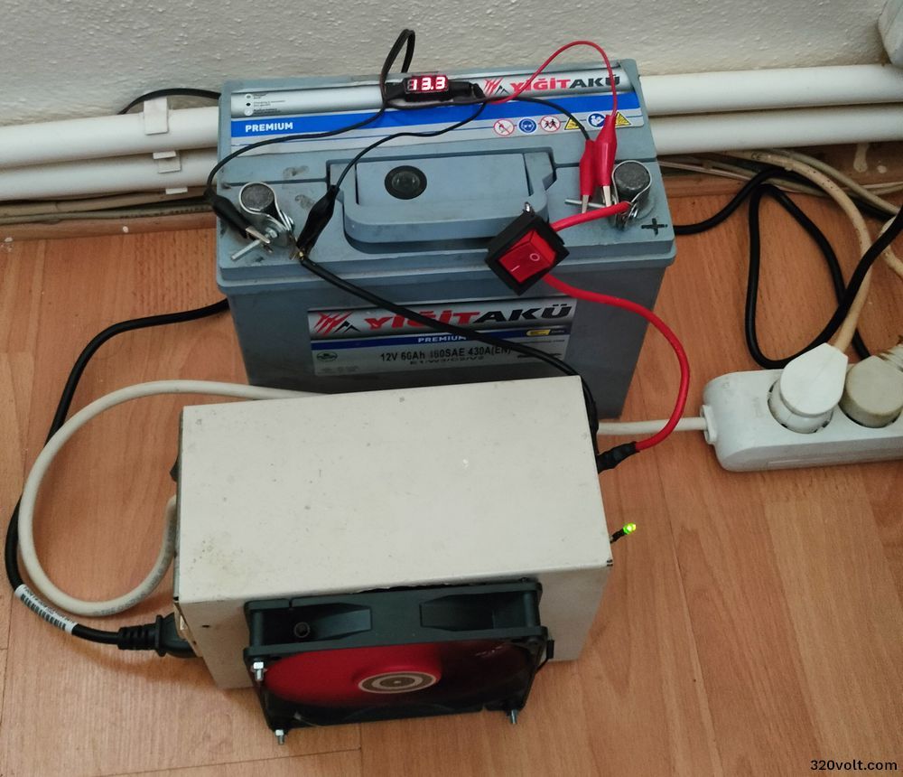

UPS Kesintisiz Güç Kaynağına Araç Aküsü Bağlama” yazısında bahsettim imkanlar dahilinde modifiye yaparak saatlerce UPS kesintisiz güç kaynağının çalışması gerekiyordu. Fakat üretici işlemci yazılımında buna engel koymuş ısınma olmasada, akü dolu olsada cihaz kapanıyor. Cihazda arıza olmadığına eminim çünkü aynı modelden 3 tane var.

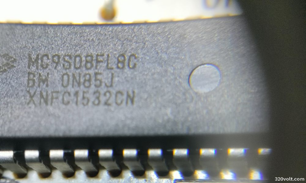

Bu yeni nesil UPS kesintisiz güç kaynaklarının PC programı varmış 🙂 onun üzerinden bu sürenin uzatıldığından bahsedilmiş. Programı buldum ayarları yaptım 1 saat giden cihaz atrık 5 dakika gidiyor 😀 Bu arada cihazda kullanılan mikrodenetleyici MC9S08FL8C
850va ups mc9s08fl8c uninterruptible power supply

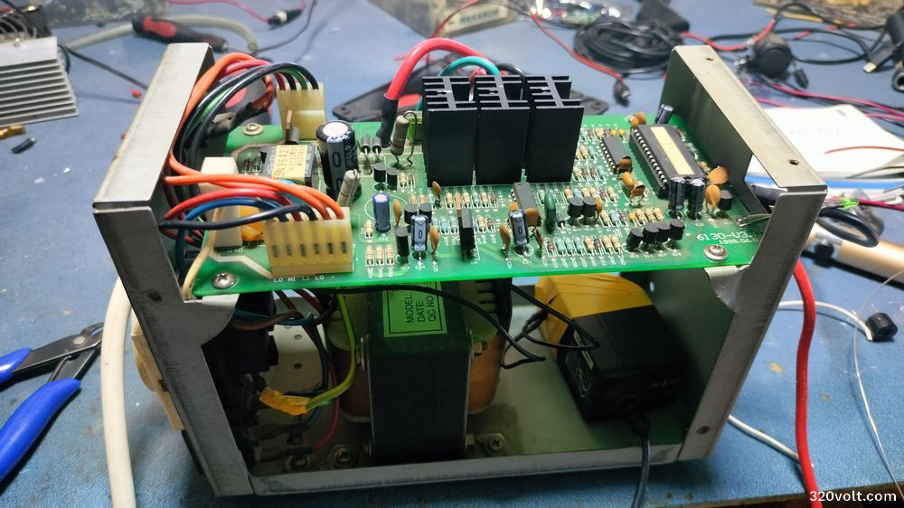

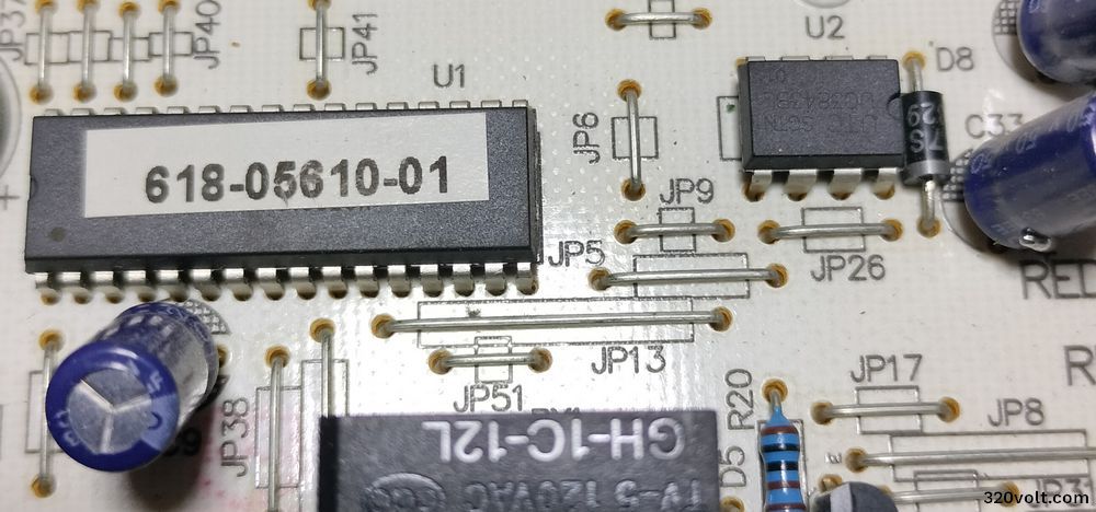

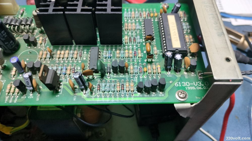

Bende 1999 üretimi 4AH akülü kesintisiz güç kaynağını kullanmaya karar verdim. Daha önce bilgisayarda kullandığım için elektrolitik kondansatörlerini yenileyip, lehimlerini tazelemiştim.

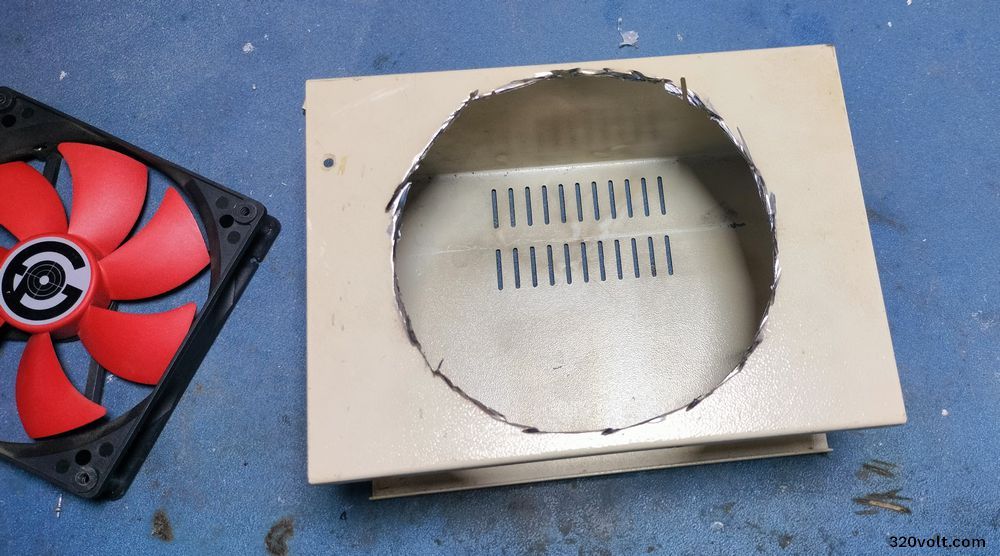

Ek olarak güç kablolarını direkt lehimledim kontrol, temizleme vb. UPS kartı ile işim bitti. Sonra kasayı kesip fan ekledim. Fanı çalıştırmak için 5V adaptörü kullandım. Bu cihazın kasası metal olduğu için çok daha az uğraştırdı.
Ama kartında MC68HC705 mikrodenetleyici var 🙂 çalışma süresi için sınırlama koyduklarını sanmıyorum 2 saat test ettim. Sanırım sorun çıkartmayacak.

  1. Z
    Zoran
    A car battery is not a good solution for any UPS. First of all, a car battery is designed to deliver a short-term high current to start the engine. But its discharge curve is very steep and it discharges relatively quickly. This also happens with the car radio on when the engine is not running.
    Second, the UPS is set to charge its battery with a maximum of 13.8V and a limited charging current, which is insufficient for a car battery. A car battery is charged constantly with 14.5 – 15,0V without a charging current limit, so with a voltage of 13.8V it is only charged to about 85-90%.
    SLA batteries are used for UPS. You can connect an SLA battery with a higher capacity and you will get more autonomy, only the time to maximum charge will be extended.
    The CPU in the UPS measures the battery voltage and compares it to the minimum battery voltage of 10.6V at which the UPS stops working, thus determining the autonomy of the UPS.
      Hello,
      Thanks for the information. I used the cheapest battery for now, it may change in the future.
