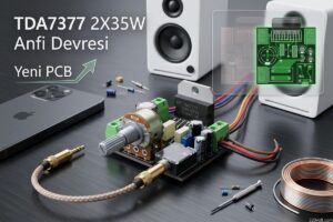

Yıllar önce paylaştığım ve çok popüler olan TDA7377 entegreli amfi devresinin yeni tasarımı TDA7377 datasheet dosyasında ki iki kanal köprü şeması uygulandı 3.5mm stereo jak girişi ses ayarı için potans ve stantby kapatma modu için jumper eklendi PCB çizimi olabildiğince küçük ve tek katlı tasarlandı.
TDA7377 Anfi devresi tek kaynak DC 8V-18V arası voltaj ile çalışabiliyor 12v akü, switchmode adaptörler veya trafolu güç kaynağı ile çalıştırılabilir çıkış gücü 4-OHM hoparlör ile 2X30W
Dikkat: Maks. 18V besleme voltajı ile çok iyi bir soğutma gerekli 4-OHM hoparlör ile yüksek seslerde, ani piklerde entegre korumaya geçip sesde kesinti yapar ideal voltaj 12V….15V 8-OHM hoparlör ile 18V kurtarabilir ama denemedim olmadı sesi son seviye açmazsınız..
C1 DC Filtre kondansatör değeri 1000uf…2200uf arasında kullanılabilir. Yeni tasarımda TDA7377 Standby modu jumper kısa devre iken çalışır açık devre olunca kapanır.
Aracınızda kullanmak isterseniz kontakdan gelen 12 voltu jumperin + yazan kısmına bağlarsınız. 2 adet SMD malzeme kullandım biri C2 100nf ve diğeri stantby için 10k direnç.
