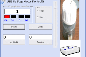

Projenin bu kısmı Visual Basic 6.0 ile tasarlanmıştır. Şekil 2.1’de görüldüğü gibi sağ üst köşede PIC mikrodenetleyicin D Portunun ilk dört pinine giden sinyaller gösterilmiştir. Step motorumuz pic’in bu pinleri ile kontrol edilmektedir. Kırmızı olan kutucuklara “1” sinyali siyah olan kutucuklara “0” sinyali gönderilmektedir.

Yön seçeneği ise motorun hangi yöne döneceğini ayarlamaktadır. Yön seçeneğinin hemen yan tarafında bulunan çubuk hız ayar çubuğudur. Motorun hız ayarı Visual Basic’te bulunan timer komponenti ile yapılmaktadır. Döndür butonu motoru daimi olarak seçtiğimiz yünde döndürme komutu vermekte olup durdur butonu çalışmakta olan motoru durdurur.
Açı döndür butonu motorumuzu 7.5 derecenin katları şeklinde motoru açısal olarak döndürür. Tur atma butonu üstünde bulunan kutudaki sayı adedince devir yaptırma komutu verir.

Pic ile bağlantı kurulduğu zaman Şekil 2.2’de görüldüğü gibi “Pic İle bağlantı kuruldu” yazısı aktif hale gelmektedir.
