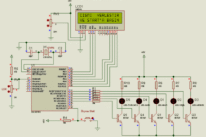

PIC16F876 ile Renk algılama sistemi 16f876 mikro denetleyici üzerine kurulu yazılım picbasic pro ile hazırlandı. Renk bilgilerini 2X16 LCD ve ledler ile gösterebiliyor.
Devrenin proteus isis simülasyon şeması
RENK-OLC.bas yazılım içeriği

merhaba ete,
tasarlamış olduğun renk algılama devresini için teşekkürler. Güzel bir çalışma. devreyi kurdum fakat çalışmasında sorun çıktı ve düzeltemiyorum. renkleri algılamasında sorun var ve bir türlü doğru rengi algılamıyor. ledleri ve ldryi siyah ve kapalı küçük birkutuya monte ettim. ldr yi cisimden yansıyan ışığı alacak şekilde izole ettim(ledlerden direkt etkilenmesin diye). artık ne yapacağımı bilmiyorum. yardımcı olursan memnun olurum.
iyi çalışmalar, teşekkürler.
Bu devre tamamen ödev amaçlı tasarlanmış bir devredir. Elbette profesyonel renk algılama devreden beklenemez çok basit bir şey çünkü.
Ama bunun yanıda da hiç çalışmamasıda beklenemez elbette.
Sorununuz bir iki şeyden kaynaklanabilir.
Birincisi kullandığınız LDR ya çok hassas yada çok sağırdır. Bunu değiştirmeyi deneyin lütfen.
Diğer bir konuda işik şiddeti olabilir. Ledlerin hepsinin aynı akımı şektiğinden emin olmanız herekir. Bir diğerine göre baskın olursa sistem yine doğru çalışmayacaktır.
Her bir ledi dışarıda 10-15 ma akım çekecek şekilde çalıştırın (5V gerilim vererek ve arada uygun seridirenç kullanarak) Yapmanız gereken şey direnç değerinin 15 ma akım çekecek şekilde ayarlanması olmalıdır. Bütün ledler için bunu uyguladıktan sonra yeniden deneme yapın. Kullandığınız LDR yüzey alanı küçük ise bir büyüğünü kullanmaya çalışın.
Başkada yapacak bir şeyim yok maalesef.
