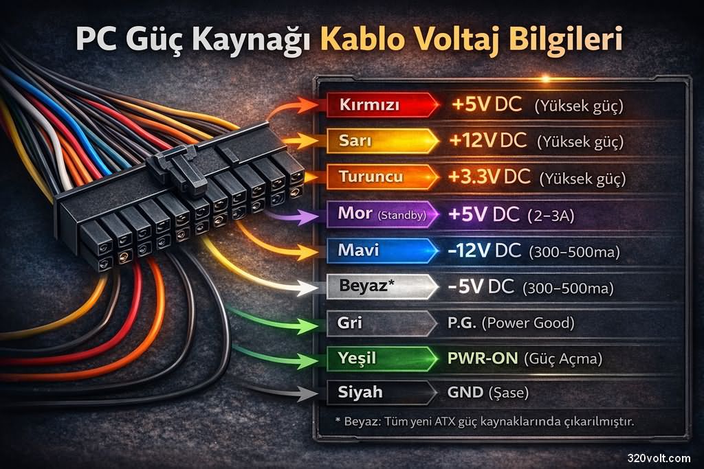

PC Güç Kaynağı Kablo Renkleri ve Voltajları
Aşağıda standart bir ATX güç kaynağında kullanılan kablo renkleri ve karşılık gelen voltaj bilgileri yer almaktadır:
  • Kırmızı kablo: +5 V DC (yüksek akım hattı)
  • Sarı kablo: +12 V DC (yüksek akım hattı)
  • Turuncu kablo: +3,3 V DC (yüksek akım hattı)
  • Mor kablo (Standby – 5VSB): +5 V DC (yaklaşık 2–3 A)
  • Mavi kablo: −12 V DC (yaklaşık 300–500 mA)
  • Beyaz kablo*: −5 V DC (yaklaşık 300–500 mA)
  • Gri kablo: P.G. (Power Good / Power OK)
  • Yeşil kablo: PWR-ON
  • Siyah kablo: GND (şase, eksi uç)
*Beyaz kablo, eski 20 pin ATX güç kaynaklarında bulunur. 24 pin ATX güç kaynaklarında bu hat genellikle yoktur ve konnektördeki yeri boştur.

    Pcıe de 4-5 siyah olur yanlıs yapmışlar çok önemli bir konu çünkü yeni nesil ekran kartı takanlar elinde soket bulunmadıklarında araştırıp soket uydurmaya kalksa sizden görüp ekran kartını yakar artı eksi diye giden soket son 2 lide eksi olucak
      görsel olarak örnek verebilirseniz daha iyi olur ilk görselde ki 8 pin olandan mı bahsediyorsunuz
      görsel düzenlendi
      1. O
        oynarmisinbenimletv
        hala hatalı son görsel 8 pin pcie soket 4 gnd doğru 5 de gnd toprak olacak totalde 3 sarı 5 siyah kablo. ilk görsel doğru 2.görsel hatalı
        1. O
          oynarmisinbenimletv
          yani sıralı 4 sarı 4 siyah kablo olan eps sokettir.
          pcie soket ise 5 siyah 3 sarı kablo olması gerekir.
          eps kablolar yeni nesil ana kartlara takılır.
          pcie soketler de yeni nesil ekran kartlarına takılır.
        2. G
          Bildirim için teşekkürler resim düzenlendi EPS bilgisi eklendi
