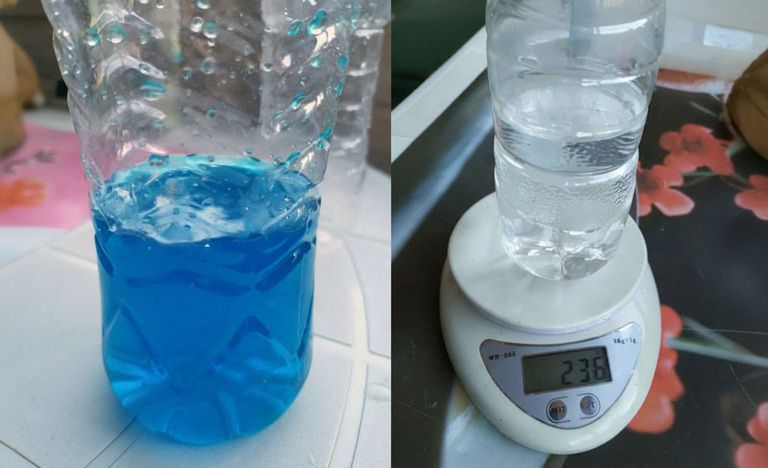

Örnek karışım oranı olarak yaklaşık 50 gram bakır sülfat, 200-250 gram distile su içinde çözülür. Ardından çözeltiye dikkatlice yaklaşık 50 gram akü elektroliti eklenir.

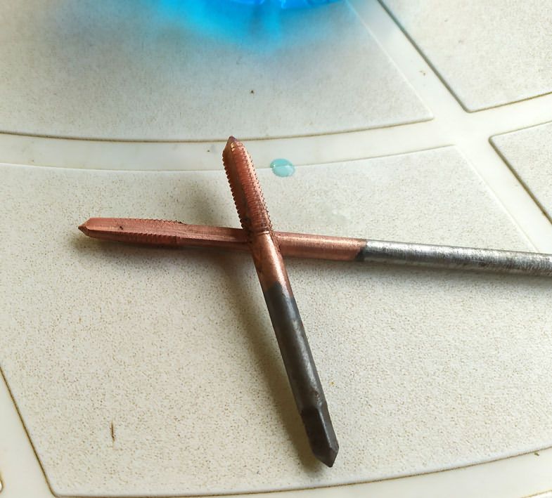

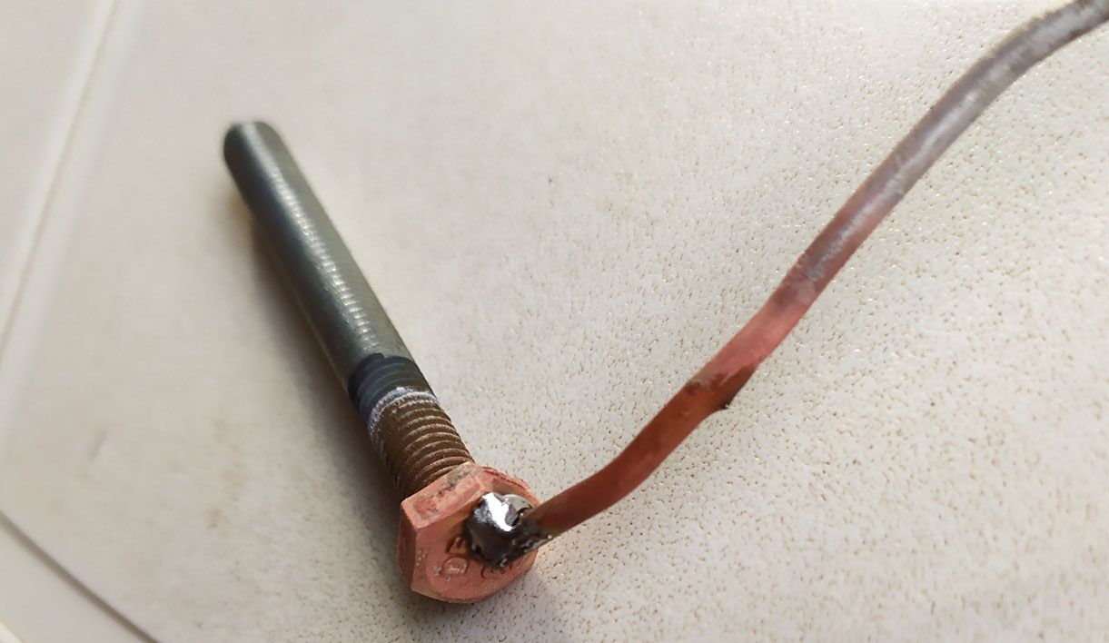

Çelik parçalar bu çözeltiye temas ettiğinde yüzeyde kimyasal yer değiştirme reaksiyonu oluşur. Çözeltideki bakır iyonları metal yüzeye tutunur ve parça kısa sürede bakır rengini almaya başlar. Bu işlem için çelik parçada harici güç kaynağı kullanmak şart değildir.
Kaplama süresi birkaç saniyeyle sınırlı tutulmalıdır. Çok uzun süre bekletildiğinde tabaka kalınlaşsa bile yüzeye tutunması zayıflayabilir. İnce, sıkı ve kontrollü bir tabaka çoğu zaman daha iyi sonuç verir.

Bakır kaplamanın sağlamlığı, kullanılan çözeltiden çok yüzey hazırlığına bağlıdır. Parça yağlı, paslı veya oksitli ise bakır yüzeye düzgün tutunmaz. İlk bakışta kaplama olmuş gibi görünse bile tırnakla veya sert bir cisimle kolayca kazınabilir.
En basit hazırlık yöntemi parçayı solventle iyice temizlemektir. Daha iyi sonuç için sıcak çamaşır sodası çözeltisiyle yağ alma yapılabilir. Ardından parça temiz suyla durulanmalı ve yüzeye parmakla dokunmadan kaplama işlemine geçilmelidir.

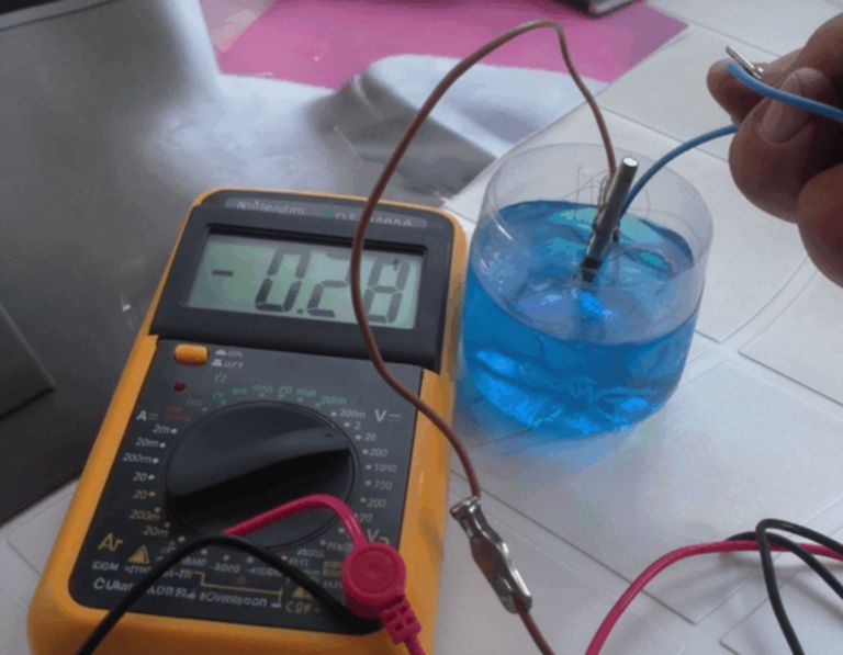

Alüminyumda durum çelik kadar kolay değildir. Alüminyum yüzeyi çok hızlı oksitlenir ve bu oksit tabakası bakırın tutunmasını zorlaştırır. Bu yüzden alüminyum üzerine bakır kaplama yapmak için genellikle harici bir DC kaynak ve bakır elektrot kullanmak gerekir.
Basit düzende bakır parça anot, kaplanacak alüminyum parça katot yapılır. Yani güç kaynağının artı ucu bakır elektroda, eksi ucu kaplanacak parçaya bağlanır. Böylece çözeltideki bakır iyonları kaplanacak yüzeye yönlendirilir.
sus dekorasyon bakir kaplama
BağlantıGörev
Artı uçBakır elektrot
Eksi uçKaplanacak parça
ÇözeltiBakır iyonu taşıyan elektrolit
AkımParça boyutuna göre düşük değerlerden başlanmalı
Küçük yüzeylerde 300-500 mA gibi düşük akımlar denenebilir. Akım çok yüksek olursa kaplama koyu, gevşek ve süngerimsi olabilir. Çok düşük akımda ise işlem aşırı yavaşlar veya durur. Ayarlı güç kaynağı kullanmak bu yüzden avantajlıdır.
Atölyede bu tip denemeler için akım sınırlamalı bir kaynak büyük kolaylık sağlar. Benzer ihtiyaçlar için 0-30V ayarlanabilir laboratuvar güç kaynağı tarzı bir cihaz kullanmak, akımı kontrol altında tutmaya yardımcı olur.

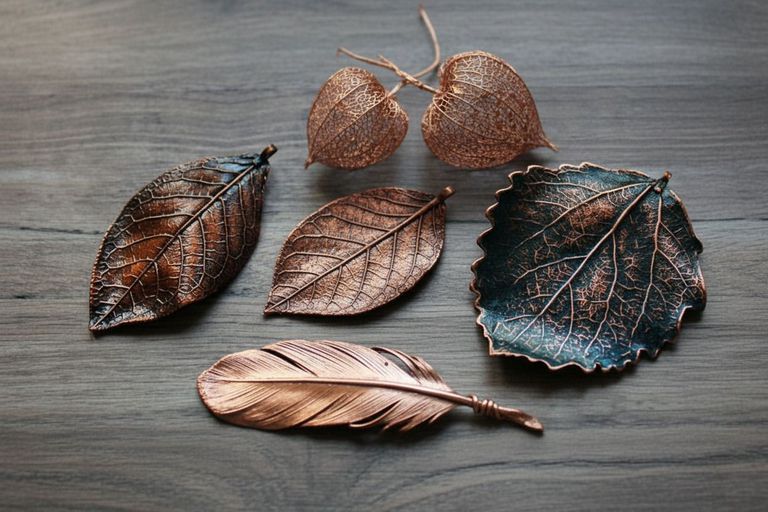

Metal Olmayan Yüzeyler Kaplanabilir mi?
Ahşap, plastik, yaprak, kuru bitki veya benzeri yalıtkan yüzeyler doğrudan bakır kaplanamaz. Önce yüzeyin elektriksel olarak iletken hale getirilmesi gerekir. Bunun için grafit tozu, iletken boya veya özel iletken vernik kullanılabilir.
Yüzey iletken hale getirildikten sonra düşük akımlı galvanik kaplama yapılabilir. Bu yöntem daha çok dekoratif objelerde, maketlerde, takı denemelerinde ve hobi amaçlı galvanoplastik çalışmalarda kullanılır. Ancak düzgün ve parlak yüzey elde etmek için deneme yapmak gerekir; her yüzey aynı sonucu vermez.
