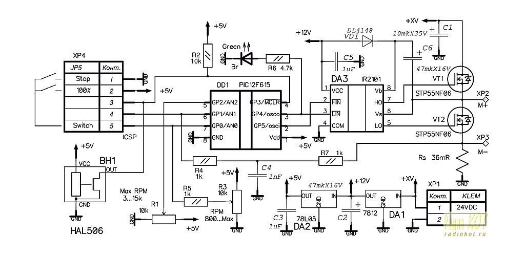

Devre, PIC12F615 mikrodenetleyici üzerine kuruludur. PIC12F615 Mikrodenetleyici, IR2101 güçlü yarım köprü çıkış katı aracılığıyla motor için PWM gerilimi üretir.
Devir bilgisi, Hall etkili sensör entegresinden alınarak PIC12F615 mikrodenetleyiciye iletilir. Yazılım tarafında PID kontrol algoritması uygulanmıştır.
Ayarlanabilir ve sabit dirençler, PIC12F615 mikrodenetleyiciye maksimum ve anlık devir değerlerini referans gerilim olarak bildirir.
Akım sınırlaması ise şönt üzerinden ölçülen sinyalin, PIC12F615 mikrodenetleyici içindeki karşılaştırıcı ile değerlendirilmesiyle her PWM periyodunda gerçekleştirilir.
Şönt direnci olarak baskı devre üzerindeki iletken yol kullanılmıştır.

Besleme Gerilimi ile İlgili Notlar
Güç kaynağının gerilimi, motorun nominal çalışma gerilimine uygun olmalıdır.
Çıkış katındaki maksimum gerilim, kullanılan MOSFET’lerin 60 V sınırıyla belirlenir; ancak 7812 regülatörü bu değeri yaklaşık 35 V ile sınırlar.
Eğer motor 28–30 V’tan daha yüksek bir gerilim gerektiriyorsa, 7812 devreden çıkarılmalı ve sürücü için gerekli +12 V harici bir kaynaktan sağlanmalıdır.
Motor besleme gerilimi 10…15 V’un altındaysa, 7812 yerine bir köprü (jumper) lehimlenerek gerilimin doğrudan 78L05 ve IR2101 entegrelerine uygulanması gerekir.

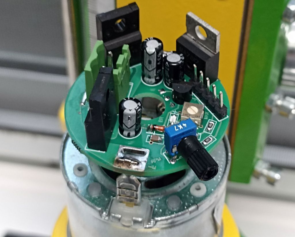

Devir algılaması için motor milinin arka ucuna (kontakların bulunduğu taraf) bir mıknatıs sabitlenmelidir.
Mıknatısın N–S ekseni, motor miline dik olacak şekilde konumlandırılmalıdır.
Mıknatıs çapı, mil çapını belirgin şekilde aşmamalı ve Hall sensörüne temas etmemelidir.
Ayrıca dönme ekseni etrafında dengeli olmalıdır.
4–6 mm boyutlarında küp veya silindir şeklinde neodimyum mıknatıslar bu iş için uygundur.
Mıknatısın sağlam tutunması için mil ucuna küçük bir kanal açılabilir ve bir damla yapıştırıcı ile sabitlenebilir.

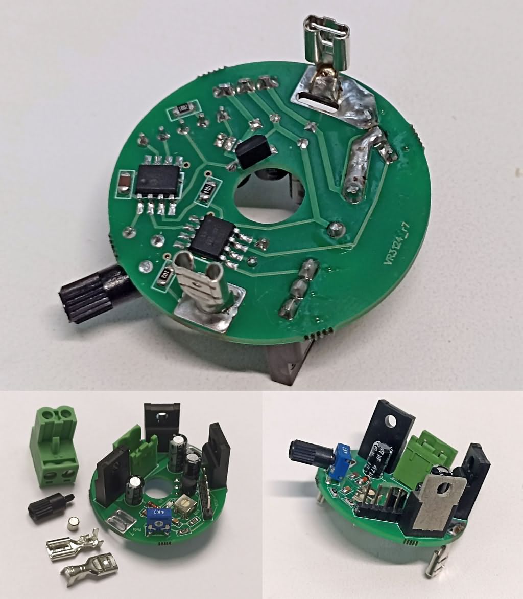

PCB Montajı
diy-machines-mini-circular-saws-mini-drills-engraving-machines

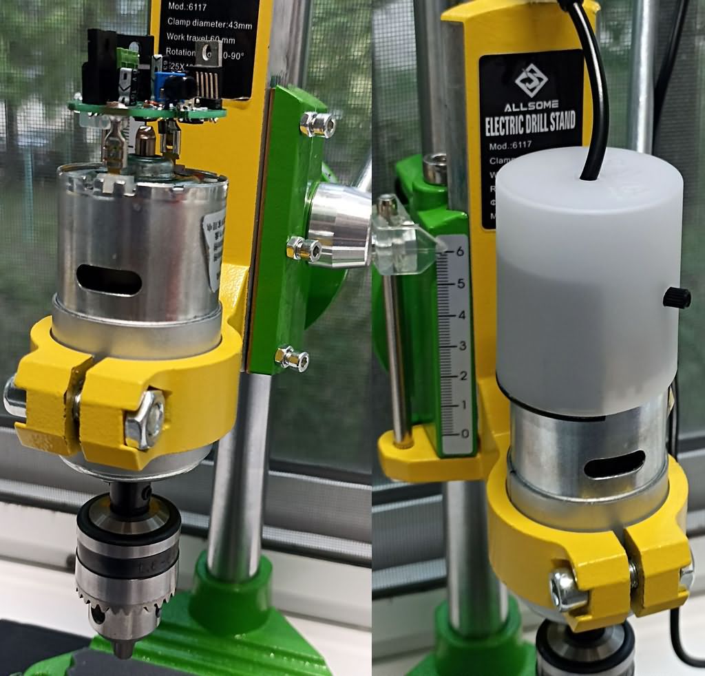

Sürücü kartı, mıknatıs Hall sensörüne tam karşı gelecek şekilde motor kontaklarına yerleştirilmelidir.
Dönüş yönüne göre doğru polarite seçilmelidir. Saat yönünde dönüş (örneğin delme işlemi) için sürücünün artı ucu, motorun artı (kırmızı işaretli) ucuna bağlanmalıdır.
Kart, motor kontaklarına doğrudan lehimlenebileceği gibi, kart üzerindeki bıçak tipi konnektörler de kullanılabilir.
Baskı devrenin motor üzerindeki konumuna bağlı olarak, devir sensörünün bacak formu ve lehimleneceği kart yüzü uygun şekilde seçilmelidir.
