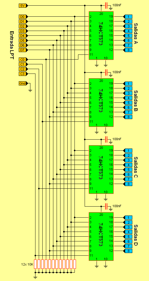

Paralel Port Üzerinden 32 Kanal Genişletme
Bu devre, bir PC’nin paralel portuna aynı anda dört adet güç kontrol modülünün bağlanmasına imkân tanır.
Kullanılan paralel portun çift yönlü (bidirectional) olması gerekmez; bu nedenle çok eski bilgisayarlar dahi bu sistemi sorunsuz şekilde kontrol edebilir.
İlk bakışta devre karmaşık gibi görünse de, çalışma mantığı oldukça basittir.
Devrede kullanılan her entegre, 8 bitlik (oktal) bir latch görevi görür.
Bu entegreler, girişlerinde bulunan veriyi yalnızca belirli bir kontrol sinyali geldiğinde çıkışlarına aktarır ve orada tutar.
32 Part Kontrol Kartı 74HCT573 Devre Şeması
circuito-schematic-pc-power-control-32-channel-expansion-via-parallel-port
  • Latch’lerin Çalışma Mantığı
  • 2–9 numaralı pinler: Veri girişleri
  • 12–19 numaralı pinler: Veri çıkışları
  • 11 numaralı pin (Latch Enable): Kontrol girişi
74hct573-led
Kontrol pini (pin 11) lojik “0” (toprak) seviyesinde iken, çıkışlar sabit kalır; girişlerdeki veri değişse bile çıkışlar etkilenmez.
Bu pin lojik “1” (5 V) seviyesine alındığında ise, girişlerdeki veri doğrudan çıkışlara aktarılır. Kontrol pini “1” seviyesinde tutulduğu sürece, girişteki her değişiklik çıkışlara da yansır.
Dört entegredeki veri girişleri paralel olarak bağlanmıştır. Bu sayede PC’nin paralel portundaki 2–9 numaralı veri pinlerinde bulunan bilgi, tüm entegrelere aynı anda ulaşır. Ancak her seferinde yalnızca istenen çıkış grubunun (A, B, C veya D) güncellenmesi gerekir.
Bu seçim, paralel portun kontrol pinleri aracılığıyla yapılır. Her kontrol pini yalnızca bir entegreyi yönetir. Böylece, 8’erli gruplar hâlinde toplam 32 bağımsız çıkış kontrol edilebilir.
Kontrol Mantığı
PC tarafındaki yazılım, paralel portu kullanabilen herhangi bir programlama diliyle yazılabilir. Ancak sistemin ilk çalıştırmada hangi durumda olduğunu bilemeyeceğimiz için, yazılımın ilk görevi devreyi başlatmak (initialize etmek) olmalıdır.
Başlatma (Initialization) Adımları
Paralel portun veri hattı “0” yapılır → 2–9 numaralı pinlerin tamamı toprağa çekilir.
Verinin entegre girişlerine yerleşmesi için 10 ms beklenir. (Aslında 1 ms yeterlidir, ancak güvenli olması için daha uzun tutulur.)
Paralel portun dört kontrol pini lojik “1” yapılır ve dört entegre aynı anda etkinleştirilir.
10 ms daha beklenir; bu sürede latch’ler çıkışları sabitler.
Son olarak kontrol pinleri tekrar “0” yapılır. Böylece çıkışlar kapalı (0 seviyesinde) kalır ve girişteki yeni veriler çıkışları etkilemez.
Bu işlem sonunda modül başlatılmış olur ve tüm çıkışlar kapalı durumdadır.
Çıkış Durumunu Değiştirme
Bir çıkış grubunun (A, B, C veya D) durumunu değiştirmek için:
Paralel port veri hattına, çıkışlarda istenen durum yazılır.
10 ms beklenir.
İlgili entegreyi kontrol eden pin lojik “1” yapılır.
10 ms daha beklenir; veri latch’e kilitlenir.
Kontrol pini tekrar “0” yapılır ve işlem tamamlanır.
Hem başlatma hem de kontrol işlemlerinden sonra, sistemin kararlı çalışması için 10 ms bekleme süresi bırakılması tavsiye edilir.

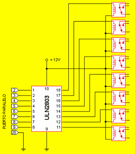

Röle ile Güç Kontrolü
Röle, bobinine uygulanan düşük gerilim ve akım sayesinde yüksek güçlü yükleri anahtarlayabilen elektromekanik bir elemandır. Rölenin içinde bulunan bobin enerjilendiğinde bir manyetik alan oluşur ve bu alan, mekanik anahtarı harekete geçirir. Güç yükünü doğrudan kontrol eden kısım bu mekanik anahtardır; elektronik devrenin görevi ise yalnızca bobini sürmektir.
Bu yapı sayesinde kontrol devresi ile güç devresi birbirinden elektriksel ve mekanik olarak izole edilmiş olur. Ancak röle bobinini çalıştırmak için gereken akım ve gerilim, bir PC’nin paralel portundan doğrudan sağlanamayacak kadar düşüktür. Bu nedenle araya bir sürücü devresi eklenmesi gerekir.
circuito-power-control-via-relay
Devrenin Yapısı ve Çalışması
Bu devre son derece basittir ve paralel porttan alınan sinyallerle 12 V bobin gerilimine sahip 8 adet rölenin kontrol edilmesini sağlar.
Akım sınırlama, ters gerilim koruması ve sürücü transistörleri gibi tüm gerekli elemanlar, tek bir entegre içinde toplanmıştır.
Bu görev için kullanılan entegre ULN2803’tür. Entegrenin içinde, her biri bağımsız çalışan 8 adet sürücü kanalı bulunur. Her kanal, bir röleyi doğrudan sürebilecek şekilde tasarlanmıştır.
Mikroskopla bakıldığında, ULN2803 entegresinin içinde her kanal için aynı sürücü devresinin tekrarlandığı görülür. Yani entegre, aslında tek paket içinde yer alan sekiz ayrı röle sürücüsünden oluşur.
Isınma ve Normal Çalışma Durumu
ULN2803 entegresinin çalışırken ortam sıcaklığına göre ılık hatta hafif sıcak hissedilmesi normaldir. Bunun nedeni, röle bobinlerinin çektiği akımın entegre içinden geçmesidir. Bilindiği üzere, akım taşıyan yarı iletkenler bir miktar ısı üretir. Bu durum, entegre çalışma sınırları içinde kaldığı sürece herhangi bir sorun teşkil etmez.
Röle Çıkışlarının Kullanımı
Röle kontakları üzerinden kullanıcı; lambalar, motorlar, rezistif yükler, ya da farklı elektriksel devreleri kontrol edebilir. Burada dikkat edilmesi gereken en önemli nokta, röle kontaklarının maksimum gerilim ve akım değerlerinin aşılmamasıdır.
Daha yüksek güçlerin kontrol edilmesi gerekiyorsa, bu röleler yalnızca birer ara anahtar olarak kullanılıp; endüstriyel kontaktörler ya da daha yüksek akım kapasiteli röleler sürülebilir.
canal-power-control-via-relay
Koruma ve Güvenlik Önerileri
Her röle çıkışına ayrı bir sigorta eklenmesi son derece iyi bir uygulamadır. Olası bir arıza durumunda sigortanın atması, hem röleyi hem de baskı devre yollarını korur. Pratikte bir sigortayı değiştirmek; bir röleyi söküp yeniden lehimlemekten ya da yanmış bir PCB yolunu onarmaktan çok daha kolay ve ekonomiktir.
