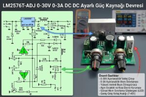

LM2576T-ADJ ayarlanabilir anahtarlamalı regülatör entegresi üzerine kurulu güç kaynağı devresinin voltaj aralığı 0-30V 0.3A çıkış akımı var gerçi çıkış voltajı girişe göre değişiyor adettendir 0-30V… Çıkış akımını sınırlandığı led ile bildiriliyor giriş voltajı 7V…40V DC. Devrede çok fazla harici eleman kullanılmıyor çok karmaşık değiil.
LM2576 güç kaynağı devresi üzerinde LM393 karşılaştırıcı 5V ile çalışıyor reğüle için 78L05 entegresi kullanılıyor. Giriş voltajı 25V üzerinde olursa 78L05 girişine 15V zener bağlanması gerekli bunun için jumper ekledim 24V ile kullanacaksanız zener kullanmadan jumperi kısa devre etmeniz yeterli. Daha yüksek giriş voltajı uygulardanız 15V…18V Zener kullanmanız gerekli Giriş voltajını (7V-60V) LM2576HV kullanarak 40V üzeri uygulayabilirsiniz 55 Volta kadar ayarlama yapılabilir.
DC DC Ayarlı güç kaynağı için kullanılan bobinin gücü 4a veya üzeri olabilir değeri konusunda farklı görüşler var ben 100uh ile uygulama yaptım fakat LM2576 datasheet dosyasına göre 150uh 300uh kullanılması gerektiğini söyleyenler var. Bobin değeri konusunda kullanıma göre testler yapılabilir. Kullandığım soğutucu biraz küçük kaldı daha büyük soğutucu kullanmanız gerekebilir gerçi sürekli çekilen güce göre veya fan kullanımına göre değişir.. Şemada görünen 1N5822 diyot 3 amper tam sınır değerde ben 4 amper diyot kullandım ek olarak PCB çizimde 5 amper SMD hızlı diyot için ekleme yapıldı DC DC Ayarlı güç kaynağı PCB boyutları 76.5mm 46mm PCB çiziminde GND ve giriş çıkış hatlarını güçlendirmek için çift katlı yaptım isteğe göre C1 üst kat basılmadan tek taraflı çıktı alınıp kullanılabilir sadece LM393 4 numaralı pin şaseye bağlanmalı ona jumper eklemeyi unutmuşum.

        hocam sonradan gördum tesekürler.. tek yüz pcb de 2 tane 1k direncin oldugu yerde yol üzerinde bir atlama var ama o atlama nereye ait orası belli değil.. yoksa hangi tarafa istersek orayamı yapcaz nedir ??
          atlamanın nereye ait olduğı belli ? bir sorun göremedim resim ekleyin

    hocam 1k direncin oradaki sagdan sola onu anladım yatay bir atlama var . orayı kesmemişsiniz ondan kafam karıştı. birde aşagıda entegrenin 4 nolu bacagında var cerceveye aldım orda atlama yok değil mi ?? ((foto yüklenmiyor )) ortak GND değilmi orası ??

    Hocam , yaptim bitti, 1n5822 yerine mur460 kullandim, 78l05 yerine büyuk 7805 denn kullandim, devre girişte kısa devre yapiyor, 20 volt veriyorm. Çıkış da alamiyorum. Lm2576 2 nolu bacagın da 20v var entegre beslemesinde 5v var..

    hocam, devreye 20v AC verdim. girişte kısa devre yapıyor, çıkış sıfır. 1n5822 yerine MUR460 4A diyod kullanım. 1n5819 yerine de 1n5822 kullandım. girişte şase yapıyor ve kıvılcım cıkıyor, o şekilde bagladım . 7805 den 5 volt geliyor ve entegre giriş voltajı da 5v. lm2576 ,,2. bacagın da 20v görüyorum. ama çıkış yok.

    şimdi bir sıkinti haricinde hersey tamam. Devre calisiyor. 0_19.50 v gerilim aldim. Bir ampul ile 2.6 amperi de gordum. Yuka4ida yazmistim 1n5822 yerine MUR460 , 1N5819 YERINE DE 1n5822 yi kullandim. Cikisa bir tane 0.1 ohm 5w direnc kullandim. 3k 1w direnc yoktu elimde iki tane 1w paralel direnc kullandim. Bobini 0.7mm capli bakir tel ile 360uh ferrit cekirdekli bobin kullandim. Tek katli pcb de 2 potans arasinda bir trimpot gorseli vardi onu takmistim ama sorunun direnclerle ilgili oldugu aklima geldi ve sokup jumper koydum. Simdi hersey tamamda 20vdc yi baglarken giriste kucuk bir kivilcim cikiyor !!!!. Bu nedir hocam ?? Led amperi kısınca yaniyor.. aklima gelenler bunlar.

      Senin içinde birden fazla sıkıntı var , belli.
      Elinde 1N5822 varken yerine 4A lik hızlı diyot takmanın tek sebebi 3A bana yetmez diye düşünmen olduğunu varsayıyorum.
      Biri shotky yani hem hızlı hem de iletim voltajı düşük bir diyot. Diğeri bu iş için yeterince hızlı bir diyot.
      En basit şekliyle üzerinde harcanan gerilim (ve ısı) verimi düşürür. Bu senin için çok önemli değildir. Seni ilgilendiren kısmı ise 3A lik olanı 3A e kadar kullanırsın , 4A olanı sürekli akımlarda sınırda kullanamazsın. 3,5A miş gibi düşünüp temkinli olmalısın.
      O diyotu geri besleme hattında fr107 yerine takmışsın , yazık olmuş. Zararı yok. 1N4148 yada UF400X kullanabilirsin. (yani biraz hızlı olmasında fayda var gücü önemli değil)
      Asıl sorun enerji verdiğinde kıvılcım çıkması ise , bu girişteki 1000uF kondansatörün şarj akımı olduğunu düşünüyorum. Önemli bir şey değil.
      Bu sorundan önve 20Vac uguladım yazmıştın , şimdi 20Vdc bağladım yazıyorsun. ??? İnsan şüphe ediyor.
      LED , amper ayar potunu kısınca mı yanıyor?
      1K potun uçlarını kabloyla taşıyorsun ya işte onlardan biri şaseye bağlı. O uca 10ohm ila 47ohm arası bir direnç bağlarsan potu kıstığında akım limitin sıfır olmaz. 5mA veya 50mA olur. Bunu deneyerek , ölçerek en düşük (5-10mA) değerde bırakmalısın.

    1n5822 diod unu mur 460 ile değiştirm sebebim bana 3A yetmez diyerek değilde 1n5822 nin 3A sınırında olması ( bir yerde bir arkadaş da bunu yazmıştı.) mur460 hurdalardan sökmüştüm elimde çok vardı :).
    giriş ve çıkıştaki kondansatörlerde 1000 uf değil 3300 uf . fazla uf göz çıkarmaz diye düşündüğüm yerlerden biri daha.. ( galiba girişteki kıvılcım sebebi fazla uf )
    sayın Hocam, evt yanlış yazmısım 20v AC DEĞİL 20v DC verdim.. bu hataları keşke farkettiğimizde değiştirebilme veya silebilme imkanımız olsa burada.
