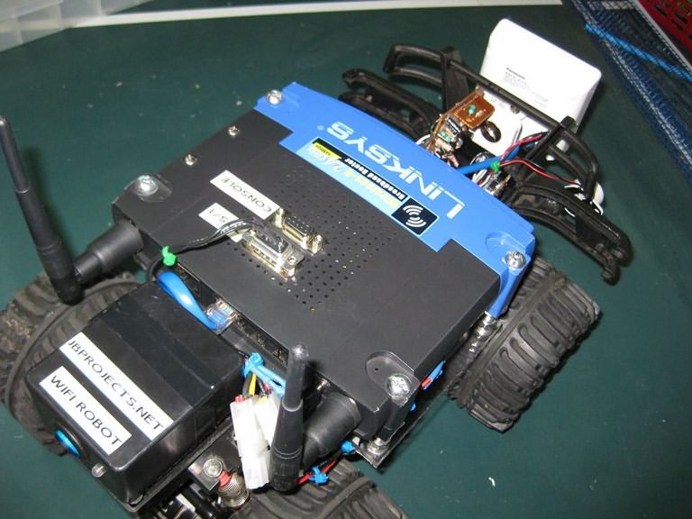

Linksys WRT54G/WRT54GL modem ve PIC16F628A ile Wifi Robot projesi oldukça ilginç, biraz da masraflı bir çalışma. Sadece uzaktan kumandalı bir araba değil; üzerine Linux çalıştırabilen bir router, ağ kamerası, mikrodenetleyici kontrol kartı ve ek güç elektroniği yerleştirilmiş mobil bir platform. Projeyi birebir yapamasanız bile, içindeki donanım tercihleri, seri haberleşme mantığı, Visual Basic 6 istemci yazılımı ve kaynak kodları birçok farklı projede işinize yarayabilir.
Wifi Robot, internet üzerinden veya bir dizüstü bilgisayarla kablosuz olarak yaklaşık 500 metreye kadar sürülebilen uzaktan kumandalı bir araç.
En güzel tarafı, görüş alanı olmadan da kullanılabilmesi. Bunun için üzerinde canlı yayın yapan bir ağ kamerası bulunuyor.
Ayrıca eğlenceli bir detay olarak insanlara korna çalabilmek için ayrıca bir korna/buzzer devresi eklenmiş.
wifi robot internet laptop wirelessly 500m live feed network camera

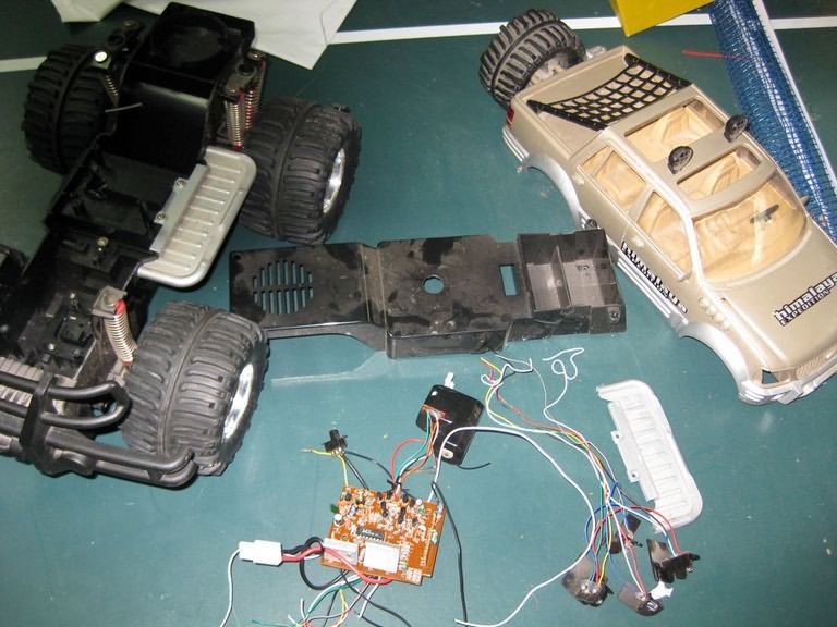

Projede oyuncak bir RC araba taban olarak kullanılmış. Ancak üstüne router, kamera, ek bataryalar, regülatörler ve ilave kontrol devreleri eklendiği için küçük bir araba yeterli olmuyor.
Bu yüzden yaklaşık 1:10 ölçek veya daha büyük bir araç daha uygun görülmüş.
Buradaki önemli avantaj, birçok oyuncak arabanın kendi kartında RX2/TX2 tipi kontrol entegreleri veya benzer pin uyumlu yapılar kullanması.
Bu da ileri, geri, sağ ve sol komutlarının mevcut araç elektroniğine doğrudan uygulanmasını kolaylaştırıyor.

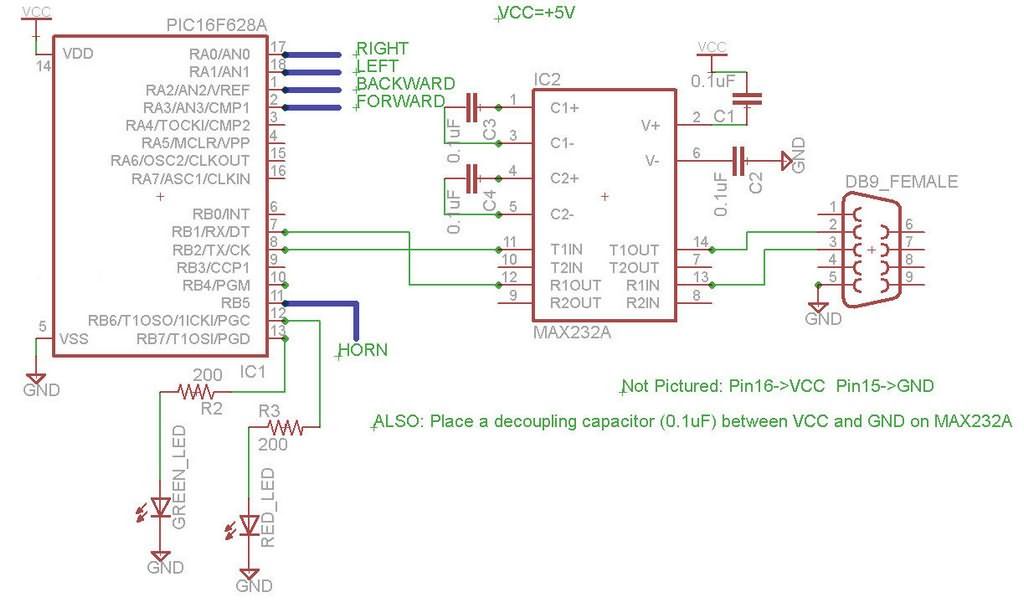

Mikrodenetleyici olarak PIC16F628A tercih edilmiş.
Bunun birkaç nedeni var: elde hazır bulunması, assembly ile tam kontrol sağlaması ve fiziksel olarak küçük olması.
Alternatif olarak Arduino ve AVR Butterfly da değerlendirilmiş ancak bu projede PIC tarafı daha uygun görülmüş.
PIC16F628A, router’dan gelen seri komutları alıp arabadaki ileri, geri, sağ ve sol kontrol hatlarını sürüyor.
PIC16F628A ve MAX232A bağlantısı
robot realtek rx2tx2 chips or a pin compatible alternative
Router’ın seri port seviyesi ile PIC tarafı doğrudan uyumlu olmadığı için araya MAX232A yerleştirilmiş.
Böylece seri haberleşme seviyeleri uygun hale getiriliyor. Şemada PIC16F628A’nın ilgili pinlerinden sağ, sol, ileri ve geri komutları alınırken; ayrı bir pin de korna çıkışı için ayrılmış.
Ayrıca kırmızı ve yeşil LED’lerle sistem durumu izlenebiliyor.
Bu yapı aslında oldukça öğretici. Çünkü gömülü Linux çalışan bir cihaz ile klasik mikrodenetleyiciyi birleştiren sade ama etkili bir köprü kurulmuş oluyor.
Özellikle seri haberleşme, lojik seviye uyarlama ve mevcut kartı yeniden kullanma mantığı bakımından güzel bir örnek.
