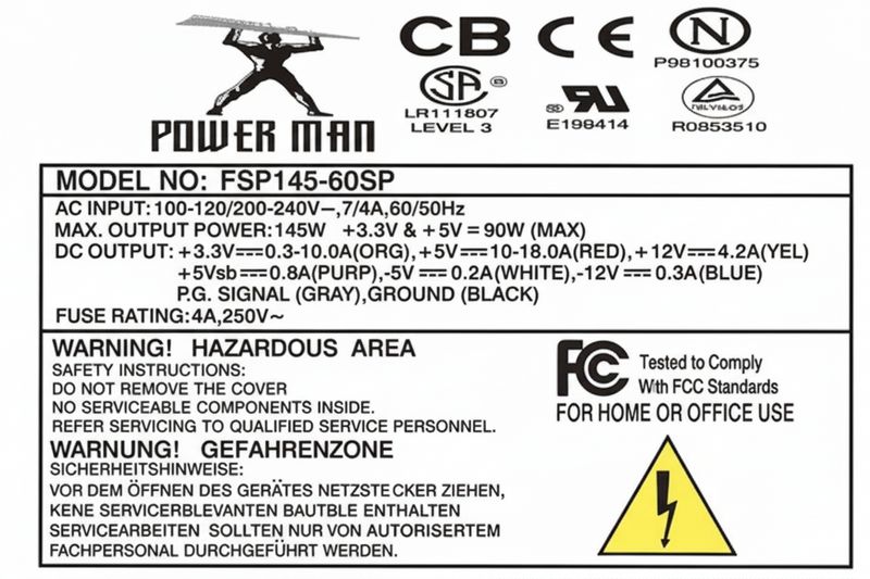

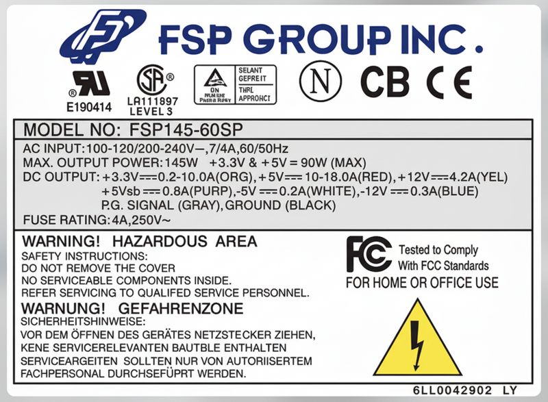

Teknik Özellikler
  • Model: FSP145-60SP
  • Üretici: FSP Group Inc. / Power Man
  • Ana kontrol entegresi: KA3511
  • Standby entegresi: KA1H0165R
  • AC giriş: 100V-120V / 200V-240V AC
  • Frekans: 50Hz / 60Hz
  • Giriş akımı: 7A / 4A
  • Maksimum çıkış gücü: 145W
  • +3.3V çıkış: 10A
  • +5V çıkış: 18A
  • +12V çıkış: 4.2A
  • +5VSB çıkış: 0.8A
  • -5V çıkış: 0.2A
  • -12V çıkış: 0.3A
  • +3.3V ve +5V birleşik güç: 90W

Etiket değerleri de bu tasarımın eski ATX anlayışına uygun olduğunu göstermektedir. Yani +5V hattı ön plandadır, +12V hattı ise modern ATX tasarımlarına göre daha düşük akım seviyesindedir.
