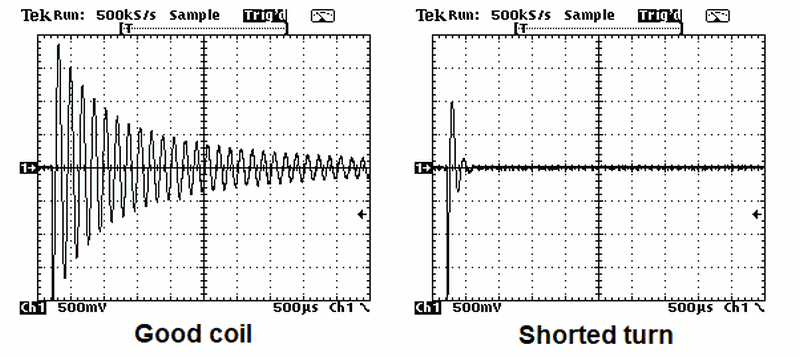

Çalışan bir indüktör veya transformatör sargısı, çınlayan bir dalga formu üreten bir rezonans devresi oluşturur. Kısa devre yapan sarımlar varsa, rezonans devresini sönümleyerek çınlamayı azaltırlar.

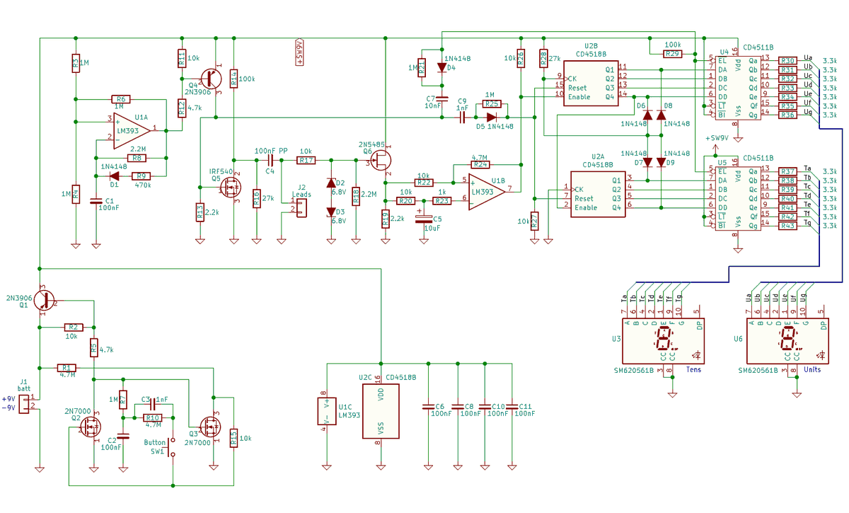

Transformatör Test Cihazı Devre Açıklaması
Cihaz, dalga formunun yüksek empedanslı bir JFET tamponuna beslendiği ön uç devresini kullanır. Dalga formu daha sonra, çınlama voltajı tepeden tepeye yaklaşık 30 mV’a düşene kadar kare dalgalar üretmek için histerezisli bir LM393 çift karşılaştırıcının yarısı tarafından işlenir.
Elde edilen kare dalgalar, bir CD4518B çift onluk sayacı tarafından sayılır. Sayımlar, bir çift CD4511B mandal/kod çözücü 7 segment sürücü entegre devresi kullanılarak görüntülenir. Ek bir özellik, sayacın 99’a ulaşması durumunda hatalı şekilde sıfırlanmasını önler.

Kullanım Önerileri: Test edilen indüktöre 2V’a kadar şarj edilmiş düşük kayıplı bir polipropilen kapasitörü saniyede yaklaşık 5 kez deşarj etme prensibini kullanır.
Endüktör veya trafo sargısı sağlamsa, kondansatör ve endüktör, birçok döngüden oluşan, yavaşça azalan bir dalga formu ile “çınlayan” bir rezonans devresi oluşturacaktır. Bu, belirli bir frekansta “çınlayan” boş bir bardağa vurmanın elektriksel eşdeğeridir.
Ancak, kısa devre yapmış sarımlar varsa, bu rezonans devresini ciddi şekilde yükler ve çok az “çınlama” olur.
İlgili dalga formları şunlardır:

Bu test cihazı, dalga formunu yüksek empedanslı bir JFET tamponuna ve ardından histerezisli bir LM393 çift karşılaştırıcının yarısına besleyerek “çınlama” voltajı tepeden tepeye yaklaşık 30 mV’a düşene kadar kare dalgalar üretir.
Bir CD4518B çift onluk sayacı, her ölçüm döngüsünün başında sıfırlanır ve kare dalgaları sayar. BCD formatındaki sayaç çıkışları bir çift CD4511B mandal/kod çözücü/7 segment sürücü entegre devresine gider. Her ölçüm döngüsünün sonunda, ekranlar yeni sayaç numaralarıyla güncellenir.
Sayaçların 99’a ulaşması gibi alışılmadık bir durumda, bir diyot VE kapısı, karışıklığı önlemek için sayaçların “00”a “taşmasını” önler. LM393’ün diğer yarısı, ölçüm döngülerinin zamanlamasını ayarlamak için bir osilatör görevi görür.
