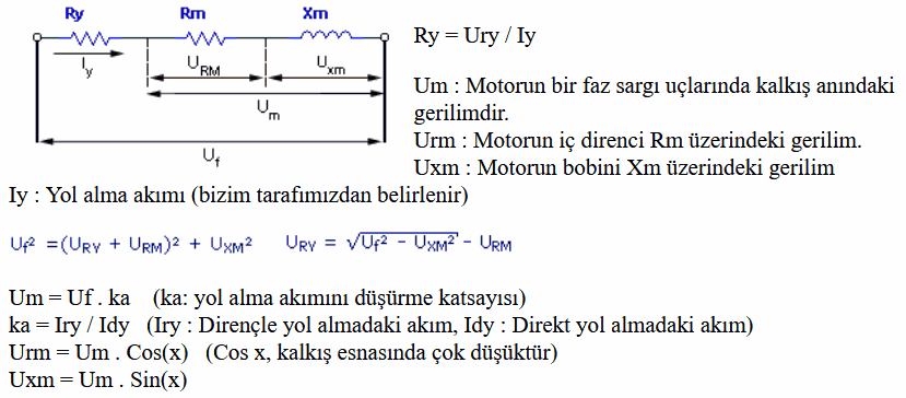

Statora seri olarak eşdeğer dirençler bağlayarak yapılan yol verme işlemidir. Başlatma butonuna basıldığında stator ve dirençler birbirine seri bağlı olarak kalkınmaya başlar. Belli bir süre sonra (nominal değerinin %60-65’i) dirençler devreden çıkar ve çalışmaya devam edilir. Yol verme uygulanan motorun milinde yük olmamalıdır. Dirençlerin devreden çıkarılmasında zaman röleleri etkin rol oynar.
1-yol-verme-direncinin-hesabi-formul

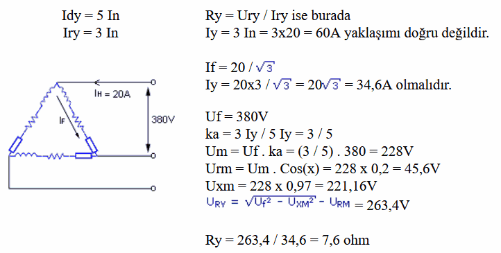

Örnek 1 : Etiketinde 380V, 20A yazılı 3 fazlı bir asenkron motor doğrudan yol aldığında nominal akımının 5 katı akım çekmektedir. Bu akım değerini nominal akımın 3 katına düşürecek yol verme direncinin değerini bulunuz. Cos(x)=0,2 ve Sin(x)=0,97 olarak alınacaktır.
2-380v-20a-yazili-3-fazli-bir-asenkron-motor-yol-verme-direncinin-hesabi-formul

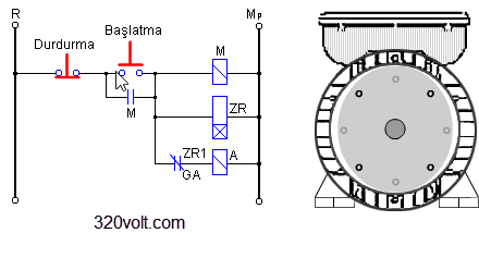

Örnek 2 : Şekilde tek kademeli dirençle yol verme işlemini gerçekleştiren devre görülmektedir. Burada M kontaktörü, yukarıdaki güç devresinde de görüldüğü gibi dirençli yol vermeyi, A ise tam kalkınmış halde direncin devreden çıktığı hali temsil etmektedir.
3-kumanda-devresi-guc-devresi-asenkron-motor-dogrudan-yol
Başlatma butonuna basıldığında devre enerjilenecek ve enerji geldikten sonra mühürlemeyi sağlayan M kontağı kapanarak devrenin bu yol üzerinden enerji geçirmesini sağlayacaktır. Eneri, normalde kapalı, gecikmeli açılan zaman rölesi üzerinden devresini tamamlar. Bu esnada alt kısımdaki zaman rölesi de enerjilendiğinden belirli bir süre saymaya başlayacaktır.
5 sn süreyle saydığı varsayılırsa enerjilenmeden 5 sn sonra M kontaktörüne ait kontağı açılıp dirençleri devreden çıkarırken, zaman rölesinin gecikmeli kapanan kontağı da kapanarak A üzerinden motorun tam kalkınmış halde çalışması sağlanır. Devre, durdurma butonuna basılana kadar çalışacaktır.
Tek kademeli dirençle yol verme animasyonu

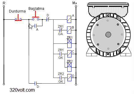

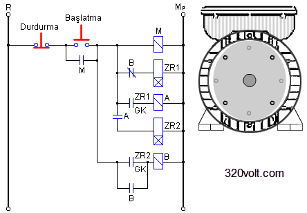

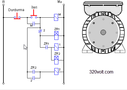

Örnek 3 : Şekilde üç fazlı asenkron motora iki kademe dirençle yol vermeye ait bağlantı şeması verilmiştir. Bu bağlantıda Başlatma butonuna basıldığında, (M) kontaktörü enerjilenir.
(M) kontağı kapanır ve Başlatma butonu mühürlenir. Güç devresinde (M) kontakları kapanınca, motor iki kademe direnç üzerinden şebekeye bağlanır. Dirençlerdeki gerilim düşümü nedeniyle, motor düşük gerilimle yol almaya başlar.
ikikademe.swf4-uc-fazli-asenkron-motora-iki-kademe-direncle-yol-verme
Üç fazlı asenkron motora iki kademe dirençle yol verme animasyonu
4-animasyon-uc-fazli-asenkron-motora-iki-kademe-direncle-yol-verme
Başlatma butonuna basıldığında, (M) kontaktörüyle birlikte (ZR1) zaman rölesi de enerjilenir.Bu röle bir süre sonra (ZR1-GK) kontağını kapatır ve (A) kontaktörünü enerjilendirir. Güç devresinde (A) kontakları kapanınca, dirençlerin birinci kademesi devreden çıkar. Motor uçlarındaki gerilim artar. Motor yol almaya devam eder.
Kumanda devresinde kapanan (A) kontağı (ZR2) zaman rölesini enerjilendirir. Bu röle bir süre sonra (ZR2-GK) kontağını kapatır ve (B) kontaktörünü enerjilendirir.Güç devresinde (B) kontakları kapanır. Böylece dirençlerin ikinci kademesi de devreden çıkar. (B) kontaktörü enerjilenince, normalde kapalı (B) kontağı açılır.
(ZR1) zaman rölesi dolayısıyla (A) kontaktörü ve (ZR2) zaman rölesi devreden çıkar. (ZR2) kontağı açıldığı halde, (B) kontaktörü kendi kontağı üzerinden gelen akımla çalışmaya devem eder.
Şekildeki devrede görevini tamamlayan (A) kontaktörü devreden çıkartıldığından, (B) kontaktörü yol verme dirençlerinin hepsini kısa devre eder. Yol verme dirençleri devreden çıkınca, motor normal şebeke gerilimine bağlanır. Motorun normal gerilimde çalışması, durdurma butonuna basılıncaya kadar devam eder.

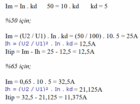

Örnek 1 : Nominal akımı 10A olan bir asenkron motor, şebekeye doğrudan bağlandığında 50A akım çekmektedir. Bu motora %50 ve %65 kademelerindeki oto trafosuyla yol verildiğinde şebekeden çekilecek akımı ve motor akımını bulunuz.
formul-sebekeden-cekilecek-akimi-ve-motor-akimini-bulunuz

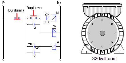

Örnek 2 : Şekilde üç fazlı bir asenkron motora bir kademeli oto tranformatörüyle yol vermede kullanılan bir bağlantı şeması verilmiştir. Böyle bir oto tranformatörüyle motora yol verirken, güç devresinde ilk önce (S) kontakları kapanır. Kapanan (S) kontakları üç fazlı oto transformatörünü yıldız olarak şebekeye bağlar.
Transformatörün %65 lik gerilimli orta uçlarına bağlı olan motor, düşük gerilimle yol almaya başlar. Bir süre sonra (S) kontakları açılır ve oto tranformatörü şebekeden ayrılır. Sonra (M) kontakları kapanır. Motor normal şebeke gerilimine bağlanır.
Bu devrede ilk önce (S) kontaklarının açılması, sonra (M) kontaklarının kapanması gerekir. Aksi halde oto transformatörünün üst yarı sargıları kısa devre olur.Bu sargılardan geçen yüksek değerli akımlar, transformatörün yanmasına neden olur.
asenkron-motora-kademeli-oto-tranformatoruyle-yol-verme
Şekilde verilen devrede başlatma butonuna basıldığında, (ZR) zaman rölesi enerjilenir. Ani çalışan (ZR) kontağı başlatma butonunu mühürler ve sürekli çalışmayı sağlar. (ZR) zaman rölesiyle birlikte (S) kontaktörü de enerjilenir. Güç devresinde (S) kontakları kapanır ve motor düşük gerilimle yol almaya başlar.
Bir süre sonra (ZR) zaman rölesinin kapalı kontağı açılır ve açık kontağı kapanır. Böylece (S) kontaktörü devreden çıkar, (M) kontaktörü enerjilenir. Güç devresinde (S) kontakları açılır. Oto transformatörü devreden ayrılır. (M) kontakları kapanır ve motor normal şebeke gerilimine bağlanır.
Motorunu normal gerilimde çalışması durdurma butonuna basılıncaya kadar devam eder. (S) ve (M) kontaktörlerinin aynı anda beraberce çalışmaları, bu iki kontaktör arasında yapılan elektriksel kilitleme ile önlenir.

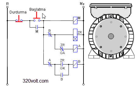

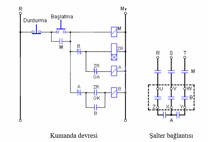

Örnek 1 : Şekilde üç fazlı bir asenkron motora otomatik yıldız üçgen şalterle yol vermede kullanılan bir bağlantı şeması verilmiştir. Bu devrede başlatma butonuna basıldığında, (M) ve (A) kontaktörleri enerjilenir. Güç devresinde (M) ve (A) kontakları kapanır.
Kapanan (A) kontakları (X), (Y), (Z) sargı uçlarını kısa devre ederler. (U), (V), (W) sargı uçları da kapanan (M) kontaklarının üzerinden (R), (S), (T) fazlarına bağlanırlar. Böylece motor yıldız bağlı olarak düşük gerilimle yol almaya başlar. Kumanda devresinde kapanan (M) kontağı başlatma butonunu mühürler ve sürekli çalışma sağlar.
(M) ve (A) kontaktörleriyle birlikte (ZR) zaman rölesi de enerjilenir. Bir süre sonra (ZR) kontaklarının durumu değişir. (ZR-GA) kontağı açılır ve (A) kontaktörü devreden çıkar. (ZR-GK) kontağı kapanarak (B) kontaktörünü enerjilendirir. Güç devresinde (X), (Y), (Z) sargı uçlarını kısa devre eden (A) kontaktörünün iki kontağı açılır.
Kapanan (B) kontakları (U) sargı ucunu (Z) sargı ucuna, (V) sargı ucunu (X) sargı ucuna, (W) sargı ucunu (Y) sargı ucuna bağlar. (M) kontakları sürekli olarak kapalı kaldıklarından, (B) kontakları kapanınca faz sargıları normal şebeke gerilimine bağlanır. Böylece motor üçgen bağlı olarak normal çalışmaya başlar.
yildiz-ucgen-salterle-yol-verme
Yıldız üçgen şalterle yol verme animasyonu
animasyon-yildiz-ucgen-salterle-yol-verme
Kumanda devresinde (B) kontaktörü enerjilenince, normalde kapalı (B) kontağı açılır. Çalışan (ZR) zaman rölesi devreden çıkar ve (ZR-GK) kontağı açılır. (B) kontaktörünün sürekli çalışması, kapanan (B) mühürleme kontağıyla sağlanır. Normalde kapalı (B) ve (A) kontakları, elektriksel kilitleme yaparlar.
Bu kontaklar (A) ve (B) kontaktörlerinin beraber çalışmalarına ve bir kısa devrenin doğmasına engel olurlar. Durdurma butonuna basıldığında, çalışan (M) ve (B) kontaktörleri devreden çıkar ve motor durur.

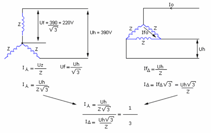

Yıldız – Üçgen Yol Vermede Akım, Güç ve Moment
Motor yıldız çalıştırılırken faz (motor) sargılarına uygulanan gerilim az olmakta, motorun çektiği akım da azalmaktadır. Pratik olarak güç, moment ve akımdaki azazlma miktarı Elektrik kumanda teknikleri ders notları kadardır.
Çünkü yıldız çalışmada sargıdan geçen akım, üçgen çalışma akımından Elektrik kumanda teknikleri ders notları kat daha küçüktür. Ancak teorik hesaplamalarda akım, güç ve momentteki azalmanın daha fazla olduğu görülmektedir.
yildiz-ucgen-yol-vermede-akim-guc-ve-moment
