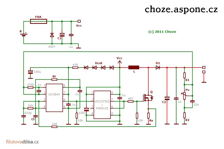

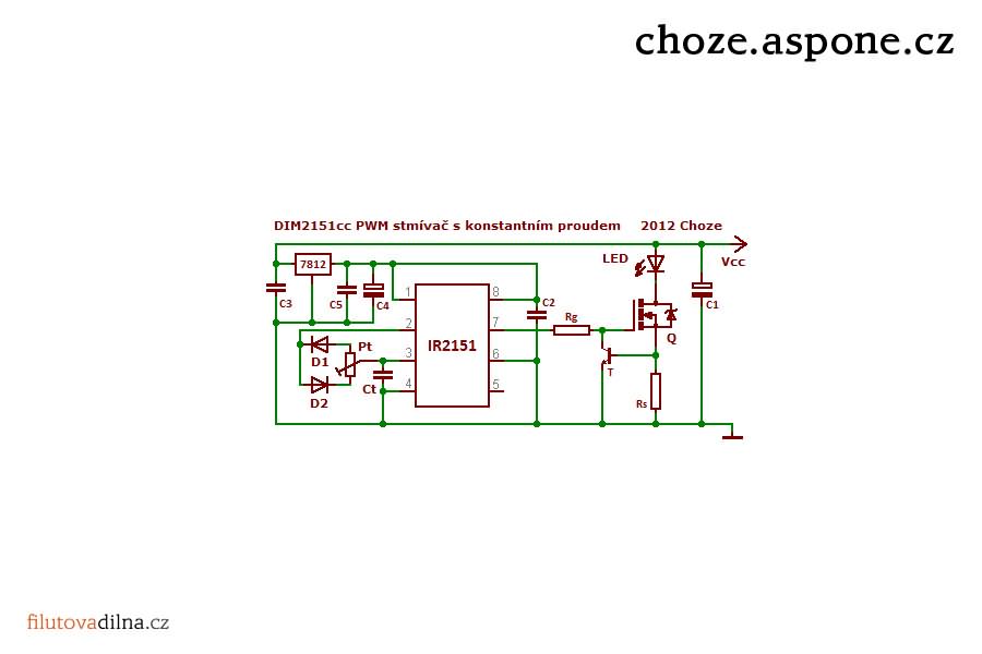

Projede kullanılan devreleri ekledim fakat bazı malzeme değerleri yazmıyor UC3843 FAN3122`li devre DC DC yüksel tici (21V civarı) IR2151 ile yapılan devre PWM akım sınırlama. (LED parlaklığını ayarlamak için)

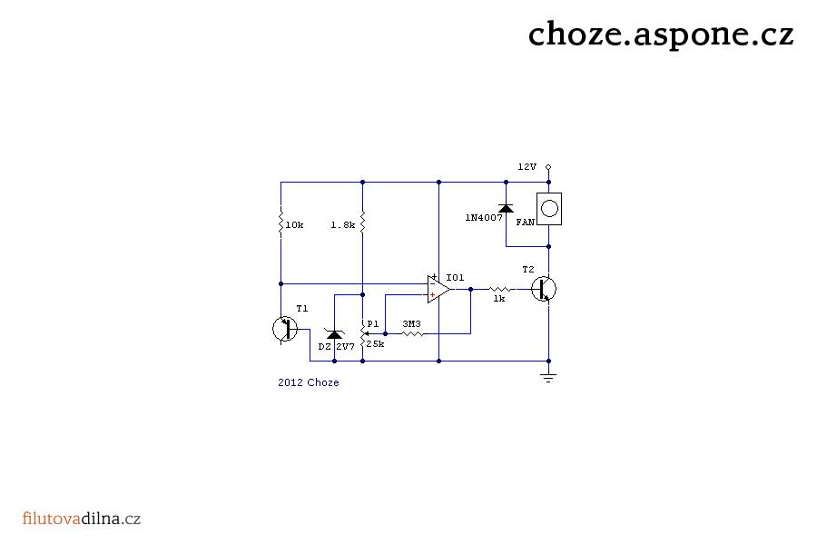

50w led fan control
Dc dc uc3843 ucc27322 fan3122 led pwer dcdc
Ir2151 pwm led pwer dcdc
