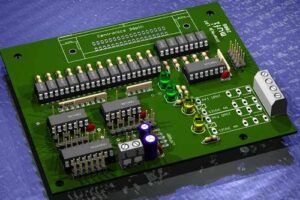

Evrensel Arayüz kartı CNC freze tezgahı kontrolünü oluştururken ortaya çıkmış. Çeşitli harici cihazlara bağlanma ihtiyacı sebebiyle, Soğutucu pompaları, pnömatik valfler, problar ve benzerleri gibi. Giriş ve çıkış sinyalleri 5V mantık, açık kollektör mantığı, 24V mantıktan röleye kadar her şey… Duruma göre sadece CNC projeleri için değil farklı projeler içinde işinize yarayabilir. Kaynak Eagle cad pcb, şema çizimleri var.
3 giriş (A, B ve C) artı bir etkinleştirme girişi (EN) vardır. Bu girişlerin her biri 24V toleranslıdır her biri aktif yüksek veya aktif düşük olacak şekilde yapılandırılabilir. Ve elbette, bu girişlerin her biri, bir RC filtresi ve ardından bir Schmitt tarafından tetiklenen mantık kapısı ile çalıştırılarak ayrılır. Her girişin mantık durumu, girişin yanında bulunan turuncu bir LED ile gösterilir.
74HC151 8 girişli mantık çoklayıcı kullanır. 8 olası girişten hangisinin seçildiği üç giriş A, B ve C seçilir. Bu girişlerin mantık değeri daha sonra aşağıda gösterildiği gibi 8 direnç tarafından belirlenir. Bu, donanımda isteğe bağlı bir mantık işlevinin uygulanmasına izin verir. Bu karttaki hiçbir şey yazılım gerektirmez, hepsi donanımdır.
Güç kaynağı: Bu devre endüstriyel bir ortamda kullanılmak üzere tasarlandığından, besleme gerilimi 24V’tur. Bu, rölenin 12V versiyonunu kullanarak kolayca 12V olarak değiştirilebilir – başka hiçbir şeyin değiştirilmesi gerekmez. Mantık ve 5V çıkış için 5V voltaj, 1 amperlik çıkış akımına ve 30 volta kadar bir giriş voltajına kadar iyi olan MCP16312 anahtarlamalı güç kaynağı entegresi tarafından üretilir.

    Devre şemasında 74hc51 in giriş pul-up down dirençleri neden sıfır Ohm.
    Ceryan verince patlasın diye mi?
    En önemli yerde bilerek mi bu tuzağı koyuyorsun
      Merhaba,
      dikkat etmeden ithamda bulunuyorsunuz OFF ON ABC
