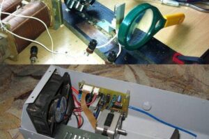

Disko efekt sisteminin kontrol devresi pic16f628a üzerine kurulu ama temel parçalar 12 volt 100 watt lamba ve büyüteç merceği (birde başlık fazla uzamasın ;)) pic16f628 ile step motor kontrol ediliyor belirli hız ve yönlerde motorun dönmesi sağlanıyor motorun ucuna bağlı olan renkli yuvarlak parçaya 12v 100w lambanın ışığı yansıtılıyor geri dönen ışık ise büyüteç merceğinden büyütülerek işleniyor videoda görüldüğü gibi güzel bir görüntü oluşturuyor.
Sistem için hazırlanan kutu kapalı tip güvenlik kamera kasasına çok benziyor…
