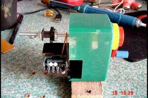

Aslında tam olarak şoklama sayılmaz sağlıklı bir yöntem değil 🙂 Televizyon yada monitörlerde klasik şoklama ile tüp kurtarılamaz ise kullanılabilecek bir yöntem ömrü ne kadar olur derseniz kesin bir cevap verilemez kullanıma göre değişir fazla değil. bu yöntemi daha çok monitörlerde kullandım iyi sonuç veriyor fakat tüpü kurtarmak için soklama yapıldıktan sonra iyi bir sonuç alınamaz ise en son çözüm olarak kullanılmalı
işlemi yapacağınız çihazı kapatın elektrik bağlantısını kesin tek damarlı bir tel ile genelde zil teli olarak bilinir eternek kablolarında bolca var 🙂 EHT Trafosunun nüvesine 1 tur sarın tüp kartında soketin flaman + ucunu ayırın karttan tamamen bağlantısını kesin telin bir ucunu ayırılan + uca diğerinide şaseye lehimleyin bu kadar basit eğer sonuç iyi değilse 2 tur sarıp deneyin yine olmadı tüpü atın 😀
eht tel
yaptığımız işlem flamana normal çalışma voltajından daha fazlasını vermek eht trafosuna sardığımız tel ek bir voltaj çıkışı olarak düşünün 🙂
eht trafo
