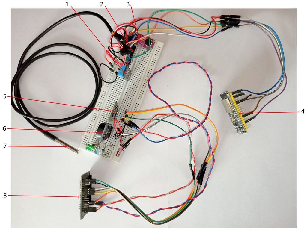

Modüllerin breadboard bağlantısı
smart-bee-rearing-system-esp32
1. DHT11 termometre ve higrometre
2. MPU6050 ivmeölçer ve jiroskop
3. MAX9814 mikrofon
4. 38 pinli ESP32 geliştirme kartı
5. Mikro SD kart modülü
6. DS3231 gerçek zamanlı saat
7. DS18B20 su geçirmez termometre
8. 30 pinli ESP32 geliştirme kartı
