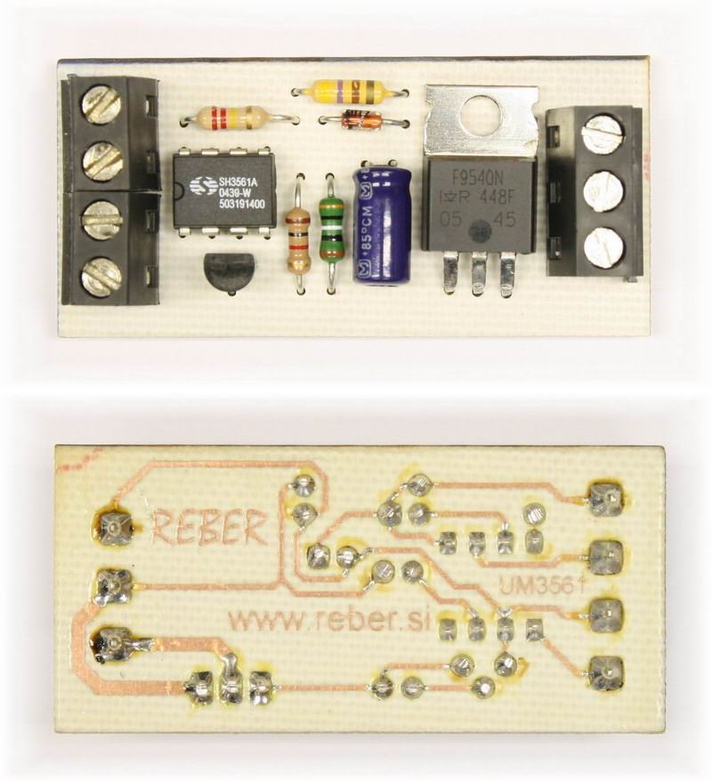

12Volt 10Watt Siren Devresi UM3561 entegresi ile çeşitli tonlarda (polis, ambulans, itfaiye) 12volt besleme ile 10w gücünde siren devresi. Entegrenin beslemesi 3 volt ile 5 volt arası devrede besleme için 3.3 volt zener ile regüle yapılmış.
Siren devresi 12 volt ile çalışmakta araba alarm ya da ev alarm sistemlerinde uyarı uygulamaları için uygun bir devre UM3561 entegresi 0.2w güç verebilmekte BC547 ve IRF9540 transistörler ile entegre çıkışı güçlendirilmiş 10w güç vermesi sağlanmış

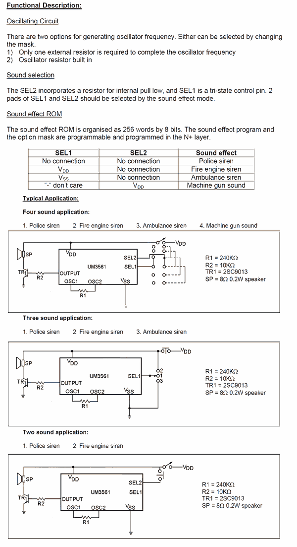

UM3561 Basit Devre Şeması
8 pinli UM3561 entegresi ile basit bir kablolama ile 3 adet siren veya 4 adet ses efekti yapabiliyoruz.
Sirenler: polis, ambulans ve itfaiyedir ve 4. bir ses efekti eklendi: hızlı ateş eden tüfek.
Entegre devrenin güç kaynağı 3V veya maksimum 3,3V olduğundan, güç için iki adet 1,5V pil kullanılıyor. Daha yüksek çıkış gücü ve daha yüksek voltajlı güç kaynağı için devreye daha güçlü elemanlar ve bir doğrultucu eklenmelidir.
Devrenin 3V versiyonu oldukça basit ve birkaç ek elemanla 8 ohm 0,2 W veya benzeri bir mini hoparlörü çalıştırabilir. Böyle bir hoparlör eski bir bilgisayarda (PC hoparlörü) bulunabilir. Siren sesi iç mekan kullanımı seviyesindedir, açık alanlarda ise ses hızla kaybolur.
um3561-basit-devre-semasi-3volt
Şema oldukça basit bir devreyi göstermektedir; güç kaynağı doğrudan 3V pilden veya başka bir 3V güç kaynağından sağlanmaktadır. Çeşitli basit güç kaynakları stabilize çıkışları yoksa adaptörler uygun değildir. Devre tüketimi çok düşük olduğundan pil gücü oldukça yeterli olacaktır.
Ses efektleri anahtarlarla seçilir. SW1 anahtarı, IC1’in 6. pinini eksi, artı veya hiçbir yere anahtarlayan üç konumlu bir geçiş anahtarıdır. Bu şekilde üç farklı siren seçiyoruz. SW2 anahtarı, 4. ses efektini, yani hızlı ateş eden bir tüfeğin sesini açar ve bu ses efekti sirenlere göre önceliklidir; yani SW2 açıksa, SW1’in konumu önemli değildir.

UM3561 12V güç kaynağı
Devrenin 12V versiyonu, 3V versiyonundan birkaç eleman daha fazlasına sahip, devre prensibi aynı kalıyor, daha güçlü bir çıkış katı ve 3,3V doğrultucu ekleniyor. Güç kaynağı olarak 12V akü veya devre bir arabaya monte edilecekse 13,8V araç güç kaynağı kullanılabilir.
12V güç kaynağı çıkışta birkaç W güç sağladığından, hoparlörün daha güçlü olması gerekiyor ve daha iyi verimlilik için, normal bir hoparlör yerine, sesi daha da etkileyici hale getiren bir horn hoparlör kullanıyoruz. Piezo hoparlörler devreye bağlanmaya uygun değildir.
Doğrultucu, bir direnç, bir zener diyot ve bir kondansatörün birleşiminden oluşan basittir; bu tür bir doğrultucu veya regülatöre şönt regülatör denir, çünkü zener diyot voltaj stabilizasyonundan sorumludur. Çıkış katı bir P-kanal FET transistörü ile yapılır ve açık kollektör bağlantılı bir NPN transistör Q1 ile bir direnç R4’ün birleşimi, 3,3 V ile 12 V arasında çok basit bir voltaj ayarı sağlar.
Bir FET transistörü kullanıldığından, transistör neredeyse hiç ısınmaz. Bipolar bir transistör kullanmak o kadar da iyi olmazdı, çünkü bipolar bir transistörle transistörde bu kadar küçük bir voltaj düşüşü elde edemezdik.
N-kanal bir FET kullanmak da mümkün olmazdı, çünkü 3 V, “mantık seviyesi” elektrodu G olan bir FET transistörünü bile tamamen açmak için çok az veya neredeyse çok azdır. Siren çıkışına ve GND’ye (güç kaynağının eksi kutbu) 8 ohm 10 W’lık bir hoparlör bağlanır.
um3561-10w-12v-siren
um3561_12v_siren 12v_siren_pcb 12v_siren

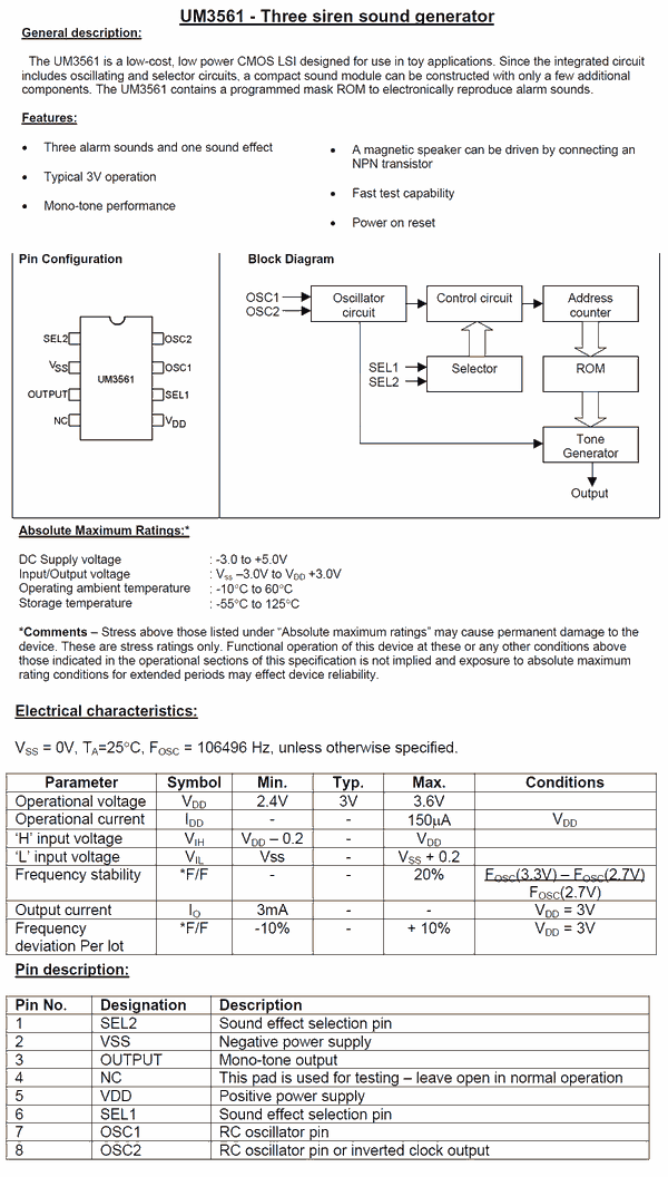

UM3561A Three Siren Sound Generator
um3561
UM3561 is a low-cost, low-power CMOS LSI designed for use in alarm and toy applications. Since the integrated circuit includes oscillator and selector circuits, a compact sound module can be constructed with only a few additional components. The M3561 contains a programmed mask ROM to simulate siren sound.
UM3561A Datasheet
um3561-datasheet-pdf
um3561-datasheet-pdf-um3561-circuit-3-sound
