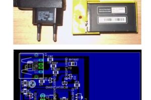

arkadaşlar devreyi kurdum ve çalştırm ben 5voltta tlf bataryası şarj ediyorum
devre pil takılı olmadığı zaman led yanıyor boş bir pil takıldığında led sönüyor pil doldğunda tekrar yanıyor devre bu şekilde çalışıyor ledin pil takılı iken şarj esnasında sönük olması lazım …. emeğinize sağlık teşşekkürlerimi iletirim
ben devreyi kurdum yanlız transistör ısınıyor… acaba devreyi yanlış mı yaptım.. bide usb yi pc ye takınca led yanıyor…

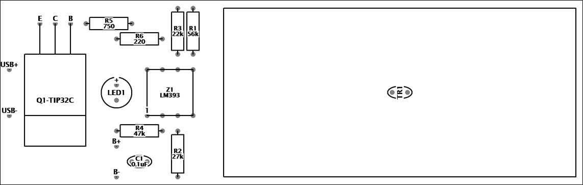

Selam ustad ben bu projeyi anlatildigi gibi yaptim butun mazemeleri eksiksiz aldım aynısı yanlız tip 32 yoktu 42 kulandım resimdeki gibi monta ettim ikincisi değişik olan 0.1 uf 10v olacaktı bulamadım 01uf 50v kulandım bunu harici bütün kondansatör değerlerini aynı kulandım ama bir türlü olmadı çalışmıyor.
Led in ayaklarinda + var biri – biri + olması lazım artı yönünden gelen + doğru – yönünden gelen de + neden diye düşündüm anlayamadım ohm leride resimdeki gibi ekledim gold taraflarına baktım gold çıkış oluyor galiba onlarıda aynen resimdeki gibi lehimledim ama bir türlü çaliştıramadım.
Kafam hep şu LM393N ye takıldı hangi tarafı doğru anlayamadım çevirip iki türlüde lehim yaptım ama olmadı neden acaba aslında çok önemli değilde ben bu site sayesinde can sıkıntısını gidermek için kendime bir hobi seçtim ilk denemede olmadı ama inanki 3 gündür denemediğim kalmadı bütün bu konuyla ilgili siteleri baktim burada da inceledim orjinal sitesinede baktım çıldırdım en sonuda yanlış nerede yapmış ola bilirim kesinlikle pil sarj yuvasına akım gitmiyor ama termistörü elektirik doğru değerde geliyor bilmiyorum daha ne yazayım bana bir akıl ver bilirmsin yoksa rafamı kaldırayım bu nu başka bir devremi yapayım bana bir yol gösterin şimdiden teşekkürler
@murat hocam keşke biraz daha erken saatlerde yorum yazsaydınız 🙂 şema hazırlardım ama saat şuan 00:10 bu gün baya yorgunum
projeyi rafa kaldırmayın yarın akşam işten geldiğimde sizin için devrenin basit 3d şeklinde çizimi hazırlarım daha kolay kontrolleri yaparsınız
iyi çalışmalar
üstadım sana çok teşekkür ederim yardımların için bekliyor olacağım 3d yardımını şimdiden teşekkürler.
hocam umarım işinize yarar iyi çalışmalar
üstadım teşekkür ederim bu çok işime yaradı benim hatalarımda otomatik ortaya çıktı yeni yayınladığın 1 resim her şeyi ortaya koymuş süper teşekkür ederim ustam bunu bugün tamamlayıp size sonucunu yazacağım teşekkürler.

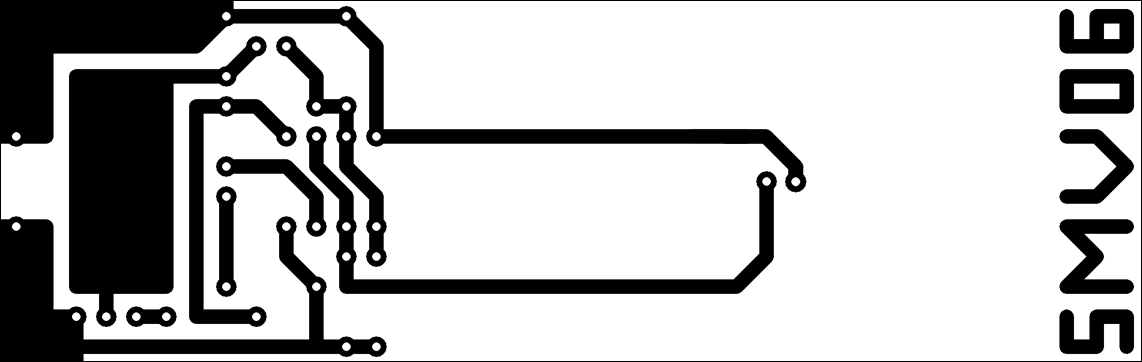

arkadaşlar hangi devre doğru çalışan hangisi doğru gev hocam verdiğin 3d çizim hemen ben baskı devresini çizeceğim bu konuda yorum yazabilirmisin
@caner verdiğim çizim değişik değilki yazıda ki devrenin aynısı sadece daha kolay anlaşılması için basit çizimini yaptım
gevv hocam peki verilen baskı devre çalışıyormu ???
