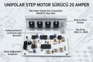

20A’ya kadar Unipolar Step Motor sürücü devresi. Maksimum güç 20A, Maksimum 100V ile çalışır, Aşırı sıcaklık koruması, Yarım adım ve tam adım çalışma.
Unipolar Step Motor Sürücü devresi L297 entegresi üzerine kurulu L297 çıkışı mosfetler ile güçlendirilerek yüksek güçlü motor sürümü sağlanmış. Atölyede Mach 3 ile testler yapılmış.
IC2A LM2903 termostat olarak çalışıyor. R22 NTC soğutucuya monte edilmiştir sıcaklık 65 °C’nin üzerine çıktığında, karşılaştırıcı L297 etkinleştirme hattını aşağı çekerek kapatacaktır. Sıcaklık R23 ile ayarlanır. 22k yaklaşık 65C, 19K 70C vb. 20 Amper Unipolar Step Motor Sürücü projesine ait şema pcb çizimleri ve LTSpice simülasyon dosyası var.

L297 artı 4011, aşağı yukarı L297 ek notlarından alınmıştır. Vsense satırlarında bobinler için de yer ayırdığımı unutmayın. Kullanılırlarsa, küçük olmalıdırlar, yani ferrit boncuklu bir bağlantı. Ayrıca yerleşik saati kullanmak için yer ayırdım, ancak harici bir saat kullanırken, RV2 ve R3’ü atlayın ve C3 için bir bağlantı kullanın. Harici saat daha sonra P8’e beslenir.
U4, yaklaşık 10 saniyelik bir zaman sabitine sahip bir tek kararlıdır. Gelen darbeler tarafından tetiklenir, böylece çıkış normalde yüksektir ve Q7 kapalıdır. 10 saniye işlem yapılmadığında, çıktı düşer ve Q7 işlemeye başlayarak Vref’i yaklaşık %60 düşürür. Bu, sürücüyü ve motorları daha soğuk tutmak içindir.
IC2A basit bir termostattır. R22 soğutucuya monte edilmiştir ve sıcaklık 65C’nin üzerine çıktığında karşılaştırıcı dönerek L297 etkinleştirme hattını düşük seviyeye çeker. Ayrıca CNC yazılımına (P8’in 4 numaralı pimi aracılığıyla) ve üç sürücüde de ortak olan bir gösterge ışığına ESTOP sinyali verecektir. Purists, üç rezistörün metal film olması gerektiğini söyleyebilir, ancak günün sonunda aynı partiden dirençler alırsanız, muhtemelen yeterince eşleşirler. Ayrıca, sürücü çok ısındığında kapandığı sürece, tam sıcaklık o kadar da önemli değildir. Sıcaklık R23 ile ayarlanır. 22k yaklaşık 65C’dir, 19K 70C’dir vb.
