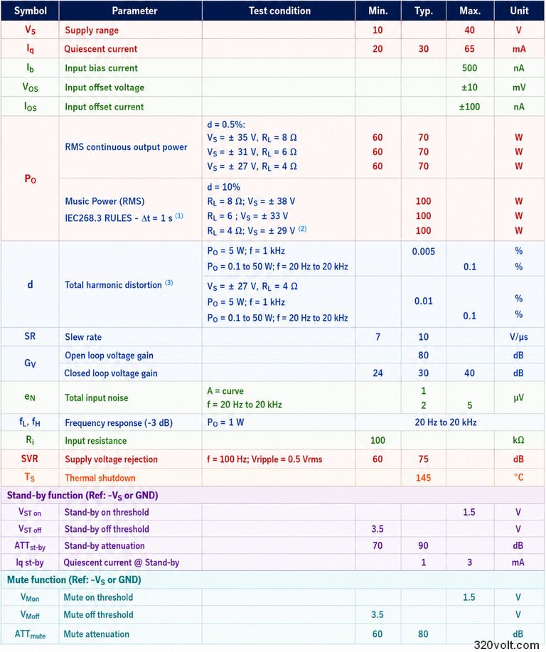

| Özellik | Datasheet değeri | Uygulama notu |
| Entegre tipi | 100 V, 100 W DMOS audio amplifier | Class AB ses güç amplifikatörü olarak kullanılır. |
| Çalışma besleme aralığı | ±10 V ile ±40 V | Simetrik besleme gerekir; tek kaynaklı devre değildir. |
| Maksimum besleme gerilimi | ±50 V, sinyalsiz durum | Sürekli çalışma tasarımında mutlak maksimum değere yaklaşılmamalıdır. |
| Tepe çıkış akımı | 10 A | Düşük empedanslı hoparlörde soğutma ve besleme akımı kritik hale gelir. |
| Sürekli RMS çıkış gücü | Tipik 70 W | ±35 V / 8 Ω, ±31 V / 6 Ω ve ±27 V / 4 Ω koşullarında datasheet test değeridir. |
| Müzik gücü | 100 W | %10 distorsiyon ve kısa süreli 1 kHz test koşuluna bağlıdır; sürekli RMS gibi değerlendirilmemelidir. |
| Kapalı çevrim kazanç | Tipik 30 dB | Datasheet devresindeki R2 ve R3 değerleriyle ayarlanır. |
| Giriş direnci | 100 kΩ | Ön kat, ton kontrol veya filtre devresinden sürmek kolaydır. |
| Slew rate | Tipik 10 V/µs | Ses frekans bandı için yeterli hızlı çıkış değişimi sağlar. |
| Termal kapanma | 145 °C mute, 150 °C stand-by | Yetersiz soğutma önce sesi keser, sonra entegreyi bekleme durumuna alır. |

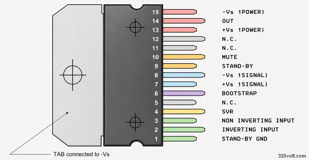

Pin Yapısı ve Görevleri
TDA7294 pin dizilimi Multiwatt15 kılıfta verilmiştir. Soğutucuya bağlanan metal tab, -Vs hattına bağlıdır.
Bu nokta montajda atlanmamalıdır; şaseye veya soğutucuya doğrudan temas edecekse izolasyon pulu ve uygun termal ara malzeme kullanılmalıdır.
| Pin | Adı | Görevi |
| 1 | Stand-by GND | Stand-by kontrol devresinin referans bağlantısıdır. |
| 2 | Inverting input | Geri besleme sinyalinin uygulandığı tersleyen giriştir. |
| 3 | Non-inverting input | Ses sinyalinin uygulandığı terslemeyen giriştir. |
| 4 | SVR | Besleme bastırma ve iç referans yapısıyla ilişkilidir. |
| 5 | N.C. | Bağlantısız pindir. |
| 6 | Bootstrap | Çıkış katının üst sürme bölümü için bootstrap kondansatörüne bağlanır. |
| 7 | +Vs signal | Sinyal katı pozitif besleme pinidir. |
| 8 | -Vs signal | Sinyal katı negatif besleme pinidir. |
| 9 | Stand-by | Bekleme kontrol girişidir. |
| 10 | Mute | Ses kesme kontrol girişidir. |
| 11 | N.C. | Bağlantısız pindir. |
| 12 | N.C. | Bağlantısız pindir. |
| 13 | +Vs power | Güç katı pozitif besleme pinidir. |
| 14 | Output | Hoparlör çıkış pinidir. |
| 15 | -Vs power | Güç katı negatif besleme pinidir. |

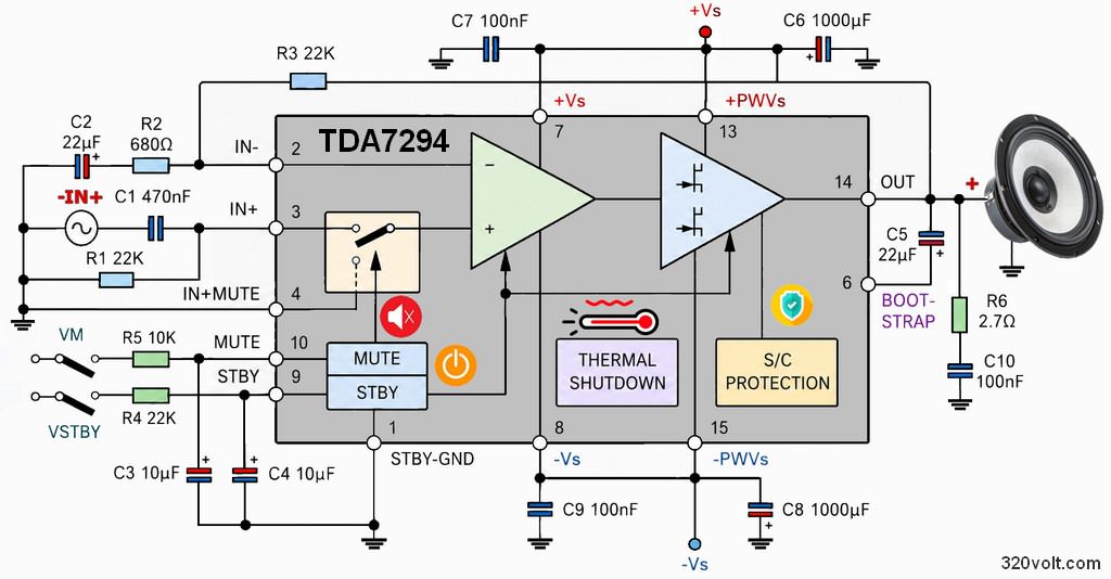

TDA7294 Tipik Uygulama Devresinin Çalışma Mantığı
Datasheet’teki temel bağlantı, TDA7294’ü terslemeyen yükselteç olarak kullanır.
Ses sinyali C1 üzerinden pin 3’e girer, çıkıştan alınan geri besleme ise R3 ve R2 ağıyla pin 2’ye taşınır.
Bu yapı giriş empedansını yüksek tutarken kazancı kararlı biçimde belirler.
Giriş ve Geri Besleme Ağı
R1 giriş direncidir ve datasheet devresinde 22 kΩ seçilmiştir. C1 ise girişteki DC bileşeni keser.
22 kΩ ve 470 nF ikilisi ses bandının alt tarafında gereksiz DC kaymayı engellerken düşük frekansların tamamen kesilmemesini sağlar.
Kazanç ayarında R2 680 Ω, R3 22 kΩ değerindedir. Terslemeyen amplifikatör bağlantısında yaklaşık kazanç GV ≈ 1 + R3/R2 şeklinde düşünülür.
Bu değer yaklaşık 33 kat gerilim kazancına, yani 30 dB civarına karşılık gelir. Kazanç çok düşürülürse kararlılık bozulabilir; çok yükseltilirse giriş gürültüsü ve distorsiyon daha görünür hale gelir.
Besleme Filtreleme ve Bypass Kondansatörleri
C6 ve C8 besleme hattındaki büyük akım darbelerini karşılayan 1000 µF kondansatörlerdir. C7 ve C9 ise 100 nF yüksek frekans bypass kondansatörleri olarak entegrenin besleme pinlerine yakın yerleştirilmelidir. Büyük elektrolitik kondansatörler akım rezervi sağlar, küçük film veya seramik kondansatörler ise hızlı geçişlerde besleme hattının empedansını düşürür.
Güç amplifikatörlerinde besleme yalnızca gerilim değerinden ibaret değildir. Trafo, doğrultucu, filtre kondansatörü, kablo kesiti ve şaseleme aynı anda değerlendirilmelidir. Ayrıntılı hesap için amfi güç kaynağı hesaplamaları konusundaki notlar TDA7294 projeleri için de işe yarar.
Mute ve Stand-by Kontrolü
Pin 9 stand-by, pin 10 mute kontrol girişidir. Datasheet değerlerine göre bu pinlerde 1.5 V civarı aktif kesme bölgesi, 3.5 V üzeri ise çalışma bölgesi olarak değerlendirilir. R4, R5, C3 ve C4 değerleri açılış ve kapanış zamanlamasını belirler.
C3 ve C4 çok küçük seçilirse devre hızlı açılıp kapanır; bu durum hoparlörde pop sesi oluşturabilir. Datasheet’in önerdiği sıralamada önce stand-by, ardından mute devreden çıkarılır. Kapatırken ters sıra uygulanır. Tek bir kontrol sinyaliyle mute ve stand-by yönetmek mümkündür, ancak zaman sabitleri korunmalıdır.
Çıkış Katı ve Opsiyonel Boucherot Ağı
Hoparlör pin 14 üzerinden sürülür. Datasheet devresinde çıkışa bağlı R6 2.7 Ω ve C10 100 nF ağı Boucherot hücresi olarak gösterilmiştir. Notta bu ağın normal kararlı çalışmada genellikle gerekmediği, fakat özellikle belirli yük empedanslarında ve ±25 V altındaki besleme koşullarında gerekebileceği belirtilir.
Uzun hoparlör kablosu, karmaşık crossover yapısı veya kapasitif karakterli yük kullanıldığında çıkış kararlılığı daha dikkatli test edilmelidir. İlk çalıştırmada hoparlör yerine uygun güçlü direnç yük kullanmak, osilasyon veya DC kaçak gibi hataları daha güvenli görmeyi sağlar.

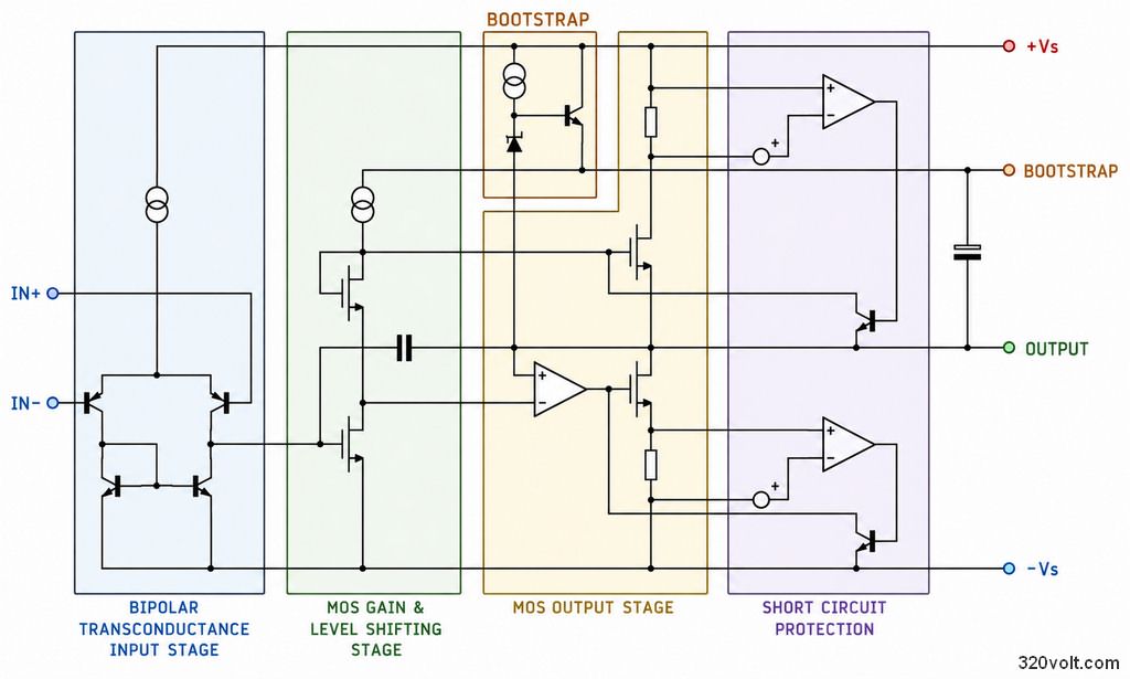

Soğutma ve Koruma Yapısı
TDA7294 içinde kısa devre koruması, SOA koruması ve termal kapanma bulunur. Bu korumalar entegreyi hatalı kullanımda tamamen zarar görmez hale getirmez; yalnızca sınır durumlarda hasar riskini azaltır. 4 Ω hoparlör, yüksek besleme ve uzun süreli yüksek ses aynı anda kullanılıyorsa soğutucu boyutu belirleyici hale gelir.
Datasheet’te termal direnç junction-case için 1.5 °C/W olarak verilir. Bu değer yalnızca entegre içinden kılıfa kadar olan ısı yoludur. Kılıftan soğutucuya termal pad, mika, silikon izolatör ve soğutucunun havaya karşı termal direnci de toplam hesaba eklenmelidir.
Dikkat: TDA7294 projelerinde ±35 V gibi simetrik beslemeler, büyük filtre kondansatörleri ve yüksek hoparlör akımları bulunabilir. Test öncesi kondansatörlerin boşaldığından emin olunmalı, ilk çalıştırmada seri ampul veya akım sınırlamalı laboratuvar kaynağı kullanılmalıdır.
TDA7294 Termal Koruması Nasıl Çalışır?
TDA7294 içinde iki kademeli termal koruma bulunur. Entegre iç sıcaklığı, yani junction sıcaklığı yaklaşık 145 °C seviyesine ulaştığında devre önce mute durumuna geçer ve çıkış sesi kesilir. Soğutma yetersiz kalır, sıcaklık yaklaşık 150 °C seviyesine çıkarsa entegre stand-by moduna alınır. Bu davranış hoparlörü ve entegreyi ani aşırı ısınmaya karşı korur; ancak sürekli termal korumaya girmek soğutucunun küçük, besleme geriliminin yüksek veya hoparlör empedansının düşük seçildiğini gösterir.

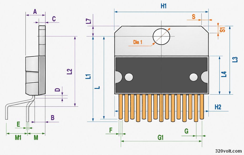

TDA7294 V Multiwatt15 (Vertical-Dikey) Mekanik Verileri
| Dim. | mm | ||
| Min. | Typ. | Max. | |
| A | 5 | ||
| B | 2.65 | ||
| C | 1.6 | ||
| D | 1 | ||
| E | 0.49 | 0.55 | |
| F | 0.66 | 0.75 | |
| G | 1.02 | 1.27 | 1.52 |
| G1 | 17.53 | 17.78 | 18.03 |
| H1 | 19.6 | ||
| H2 | 20.2 | ||
| L | 21.9 | 22.2 | 22.5 |
| L1 | 21.7 | 22.1 | 22.5 |
| L2 | 17.65 | 18.1 | |
| L3 | 17.25 | 17.5 | 17.75 |
| L4 | 10.3 | 10.7 | 10.9 |
| L7 | 2.65 | 2.9 | |
| M | 4.25 | 4.55 | 4.85 |
| M1 | 4.63 | 5.08 | 5.53 |
| S | 1.9 | 2.6 | |
| S1 | 1.9 | 2.6 | |
| Diam. 1 | 3.65 | 3.85 | |

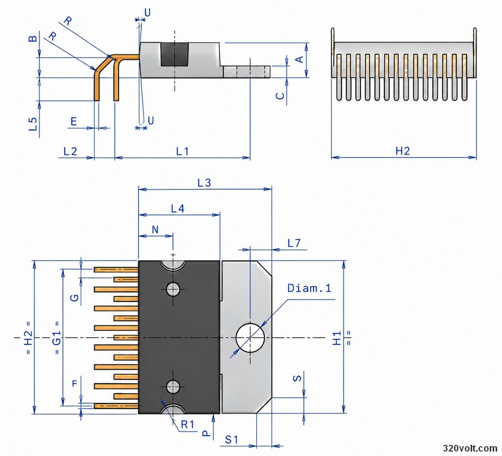

TDA7294 H Multiwatt15 (Horizontal-Yatay) Mekanik Verileri
| Dim. | mm | ||
| A | 5.00 | ||
| B | 2.65 | ||
| C | 1.60 | ||
| E | 0.49 | 0.55 | |
| F | 0.66 | 0.75 | |
| H1 | 19.60 | 20.20 | |
| H2 | 19.60 | 20.20 | |
| L1 | 17.80 | 18.0 | 18.20 |
| L2 | 2.30 | 2.50 | 2.80 |
| L3 | 17.25 | 17.50 | 17.75 |
| L4 | 10.3 | 10.70 | 10.90 |
| L5 | 2.70 | 3.00 | 3.30 |
| L7 | 2.65 | 2.90 | |
| R | 1.50 | ||
| S | 1.90 | 2.60 | |
| S1 | 1.90 | 2.60 | |

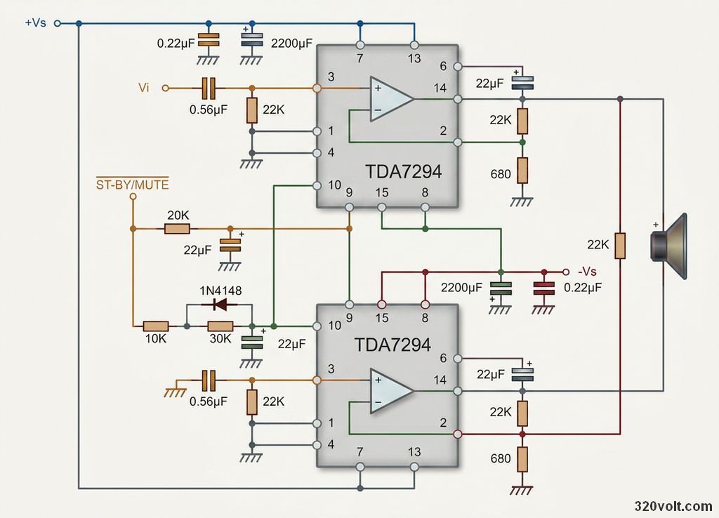

Köprü Bağlantı ve Subwoofer Kullanımı
Datasheet, iki TDA7294 entegresinin köprü bağlantıda kullanılabileceğini gösterir.
Köprü devrede iki amplifikatör zıt fazda çalışır ve hoparlör iki çıkış arasına bağlanır.
Böylece aynı besleme geriliminde hoparlör üzerinde daha yüksek gerilim salınımı oluşur.
Köprü bağlantıda yük empedansı 8 Ω altına düşmemelidir.
4 Ω hoparlörle köprü bağlantı, her entegrenin daha ağır akım yükü görmesine neden olur ve termal sınırlar hızla aşılabilir.
Subwoofer uygulamaları için köprü yapı cazip olsa da soğutucu, besleme ve hoparlör empedansı birlikte seçilmelidir.
TDA7294 ile pratik subwoofer örnekleri için TDA7294 subwoofer amfisi ve araç sistemlerine yönelik TDA7294 100W araç subwoofer amplifikatörü projeleri incelenebilir.
Bu tür devrelerde amplifikatör kadar besleme konvertörünün akım kapasitesi de sonucu belirler.
Harici Komponentlerin Görevleri
| Parça | Önerilen değer | Görevi | Değer değişirse ne olur? |
| R1 | 22 kΩ | Giriş direnci | Büyürse giriş empedansı artar, küçülürse önceki kat daha fazla yüklenir. |
| R2 | 680 Ω | Kapalı çevrim kazanç ayarı | Büyürse kazanç düşer, küçülürse kazanç artar. |
| R3 | 22 kΩ | Çıkıştan tersleyen girişe geri besleme | Büyürse kazanç artar, küçülürse kazanç azalır. |
| R4 | 22 kΩ | Stand-by zaman sabiti | Zamanlama değişir; çok hızlı geçiş pop sesini artırabilir. |
| R5 | 10 kΩ | Mute zaman sabiti | Mute açılış/kapanış süresini etkiler. |
| C1 | 470 nF | Giriş DC ayırma | Küçülürse düşük frekans kesimi yükselir. |
| C2 | 22 µF | Geri besleme DC ayırma | Düşük frekans kazanç davranışını etkiler. |
| C3, C4 | 10 µF | Mute ve stand-by gecikmesi | Küçük değerler hızlı ama gürültülü açılışa yol açabilir. |
| C5 | 22 µF | Bootstrap kondansatörü | Düşük frekans ve çıkış salınımı üzerinde etkilidir. |
| C6, C8 | 1000 µF | Besleme filtreleme | Yetersiz değer bas düşüşü, uğultu veya kararsızlık oluşturabilir. |
| C7, C9 | 100 nF | Yüksek frekans bypass | Uzak yerleşim veya eksik kullanım osilasyon riskini artırır. |
