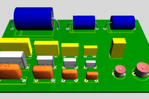

Papylon Arkadaşımızın hazırladığı proteus 3d model dosyaları proteus kullanan kişiler için 3d baskı devre pcb çizimlerinde güzel bir kaynak Teşekkürler Papylon
papylon Diyorki:
Arkadaşlar kendi çizdiğim bir kaç tane 3D model dosyasını sizlerle paylaşayım istedim. Model dosyaları aşağıdaki resimde görülen modelleri içermektedir. Gerekli açıklamaları dosyanın içine attım bilmeyenler için. Umarım işinize yarar.
Güle güle kullanın ve iyi çalışmalar…
Arkadaşlar ayrıca aşağıdaki ve proteusun içindeki 3D Model dosyalarını ve daha bir çok farklı uzantıya sahip 3D model dosyalarının altına üstüne sağına soluna önüne arkasına, kısacası heryerine evire çevire proteusun içine atmadan bakabilmeniz için Alteros 3D isimli, benimde kullandığım güzel küçük bir program var
proteus_3d_model_sc2004_lcd proteus_3d_model_jumper 3d_model_ceramic_disc_capacitor ares kondansatör proteus_3d_model_preset ares pcb

Soru: Proteusun 3d çizimi ayrı bir şeymi proteus 7.1in içinde varmı acaba?
Cevap: Proteusun kendi bünyesinde otomatik model editörü var fakat çok basitce oluşturuyor. Ciddi anlamda 3D modellerle çalışmak istiyorsanız, çizdiğiniz parçaya ölççekli olarak oluşturulmuş Harici 3D modellere ihtiyacınız olacak. Tabi bu modelleri birileri paylaşmadığı, yada kendiniz çizemediğiniz sürece Proteusun kendisine ait olan otomatik model editörüne mahkumsunuz demektir…
Soru:Acaba 3D modelleri hangi programla çiziyorsunuz ve daha sonra Proteusa nasıl adepte ediyorsunuz? Bilgilendirebilir misiniz? Ayrıca bu modeller Protel DXP içinde uygulanabilir mi veya uygulanabilmesi için neler yapmak gerekir
Cevap: Preteus için çizdiğim 3D Modelleri 3DS MAX programı ile oluşturuyorum. İlk başlarda ben de model oluşturmak için bayağı bir zaman, basit bir çizim programı arayışı içerisine girdim ve bu işi RealWord Icon isimli icon programı da yapıyor fakat Proteus’un kabul ettiği *.3ds uzantılı dosyayı oluşturamadığından *.3ds uzantılı olarak export edebilmeniz için sanırım bir eklenti yüklemeniz gerekiyor. Zaten çizimleri de açıkçası benim pek hoşuma gitmedi ve program küçük olmasına rağmen daha karışık, zaten sanırım bu da küçük olmasından kaynaklanıyor. Ucuz etin yahnisi acı olur derler ya, işte aynen öyle. Fakat iş görürmü? elbette görür
3DS MAX programı ilk başlarda biraz zor görünebilir fakat çok mükemmel bir program. En basitinden bu programı tanımayan arkadaşlar için şöyle söyleyeyim, MATRIX, SHRAK ve daha bir çok film ve animasyonun efektleri ve animasyonların kendileri tamamen bu programla yapılmış. Nasıl bir program olduğuna varın siz karar verin.
Bunun haricinde MAYA ve Endüstriyel tasarım programları ile de çizimlerinizi 3D katı model olarak oluşturabilirsiniz. (CATIA, UGS NX, SOLIDWORKS, AUTOCAD, MASTERCAM, COBALT, vs.). Fakat bu programların da direkt olarak *.3DS export ları olmadığı için *.3DS export yapabilen bir programa ihtiyacınız olacak , bunun da en iyi yolu *.3DS dosyasını oluşturan programın kendisi yani 3DS MAX.
Ayrıca bu programı öğrenmek isterseniz aşağıdaki adresini verdiğim siteler size bu konu da gerçekten çok yardımcı olacaktır. Bu işten anlayan arkadaşların ve hocaların hazırladıkları, sesli video anlatımlı dersleri de var. Açıkçası ben buralardan öğrendim. Bir göz atmanızı tavsiye ederim.
http://www.dersvar.com/?
http://www.tr3d.com/
Modelleri çizerken zaten ölçülü olarak 1:1 veya farklı ölçeklerde çiziyorsunuz, yani zaten çizerken ölçü ve koordinatları biliyorsunuz, gerisi kolay iş zaten , önemli olan modeli çizmek.
Bu programı kullanmaya başlarlarsanız, elimden gelen yardımı gösteririm. Profesyonel değilim fakat bildiğim kadarıyla, en azından Proteusa model çizebileceğiniz kadar yardımcı olmaya çalışırım.
Ayrıca bu modeller Protel DXP içinde uygulanabilir mi diye sormuşsunuz, bu soruyu dün akşam bende kendime sormuştum Smile ve bilgisayarıma Altium designer 6’yı kurdum. Epeyce bir zaman inceleyip kurcaladım fakat Protel’in 3D dosyaları bilinen standart 3D dosyalarından farklı bir uzantıya sahipler dolayısıyla üzerinde ben bir oynama yapamadım, yani uzun lafın kısası şu an için bu programın 3D modelleri hakkında hiçbir fikrim ve bilgim yok. Ama benimde kafama takıldı ve her hangi bir bilgi edinirsem elbette sizlerle paylaşırım.
Soru: Acaba oluşturulan 3ds uzantılı dosyaları proteus’a nasıl adapte ediyorsunuz
Cevap: Öncelikle MAX’de çizdiğin 3D modelin koordinatlarını ve hangi ölçekle çizdiğini kendin çizdiğin için biliyorsundur. Bunu basitçe bir örnekle açıklamak gerekirse, Örneğin; Proteusun kendi kütüphanesinde bulunan DIL08 kılıfını ele alalım. Öncelikle MAX’de oluşturduğun *.3DS uzantılı dosyayı PROTEUS’un Library klasörünün içine atıyorsun, benim gibi Klasör yolunu belirterek farklı bir klasör içerisine de atabilirsin.
Daha sonra PROTEUS’da ki bu 2D kılıfı kütüphane içerisine Make Packege diyerek yeniden düzenleme yapman gerekiyor. Aşağıdaki resimdeki
1 numaralı olarak işaretlediğim 3D Visualization kısmına gelip
2 numarayla işaretlediğim yere TYPE= başlığını yazarak MODEL dosyası olduğunu belirtiyoruz, daha sonra
3 numara ile işaretlediğim bir alt satıra geçerek File= başlığını yazarak MAX’de oluşturduğun *.3DS uzantılı dosyanın ismini yazıyorsun
4 numarayla işaretlediğim bir alt satıra geçerek NAME= başlığını yazarak buraya da çizdiğin 3D modelin MAX’in kendi içinde verdiğin ismini yazıyorsun
5 numarayla işaretlediğim bir alt satıra SCALE= başlığını yazarak buraya da çizdiğin modeli hangi ölçekte çizdiysen, (örneğin 1:1 , 1:10 1:100 gibi) buraya da milimetre yada inch cinsinden ölçek değerini yazıyorsun
6 numarayla işaretlediğim bir alt satıra da MAX’de oluşturduğun 3D modelin X,Y düzleminde ki eksen noktasının (Origin), PROTEUS’da çizdiğin 2D kılıfın eksen noktasına olan uzaklığını yine milimetre yada inch cinsinden birim olarak yazıyorsun merkez noktaları yani eksenleri aynıysa burayı boş bırakabilirsin, hiçbir şey yazmana gerek yok.
ve çizdiğin 3D model PROTEUS’da çizdiğin 2D kılıf üzerine otomatik olarak oturuyor ve OK deyip kılıfı bu şekilde kütüphaneye kaydediyorsun.
Umarım anlaşılır olarak açıklayabilmişimdir ve işine yarar..
