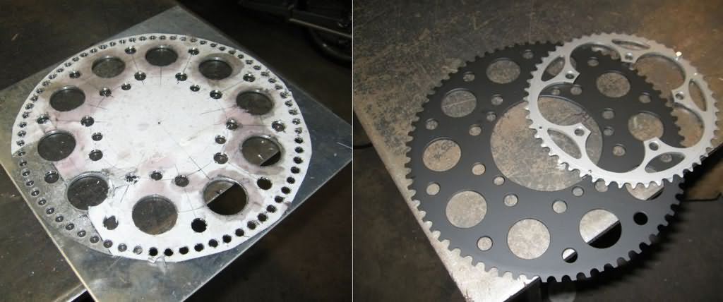

Yazdırma ve Dişlinin Üretimi
Bu komut, oluşturulan dişli şablonunu tek veya birden fazla sayfa hâlinde yazdırır. Birden fazla sayfa kullanıldığında 15 mm bindirme payı ve merkez çizgileri bulunur; böylece A4 çıktılar kolayca birleştirilebilir. A3 yazıcı kullanmak ise çok daha pratiktir.
Yazdırılan şablon, sprey yapıştırıcı yardımıyla 2 veya 2,5 mm kalınlığında duralüminyum levhaya yapıştırılır. Kalınlık arttıkça dişlinin burulma direnci yükselir; ancak çok vitesli zincirlerde diş kalınlığının 2 mm’yi geçmemesi gerektiği unutulmamalıdır. Arka yüzeye boş bir kâğıt yapıştırmak, yüzeyi çizilmelere karşı korur.
  • Delikler önce merkezlenir (zımba ile işaretlenir).
  • Önce küçük, ardından 8 mm matkapla delinerek genişletilir.
  • Dış kontur dekupaj testere veya metal testeresiyle kesilir.
  • Dişlerde mümkün olduğunca fazla malzeme bırakılır.
  • Merkez ve hafifletme delikleri isteğe göre açılır.
Sonraki aşama dişlerin tek tek şekillendirilmesidir ve bu oldukça zaman alır. Özellikle 2,5 mm sac kullanılıyorsa dişler başlangıçta biraz kalın bırakılmalıdır. Kontrol için yeni bir zincir kullanılması önerilir. Zincir, yağsız şekilde dişler üzerinde takılmadan akıcı biçimde ilerlemelidir.
Tecrübe kazandıkça işlem hızlanır. Örneğin 60 dişli bir dişlinin tamamlanması birkaç saat sürebilir; ancak bu süreci keyifli bir uğraş olarak görmek mümkündür.
Pratik bir yöntem olarak, dişliyi aynakola takıp pedalı çevirirken diğer elle eğe kullanılarak dişler ince ayarlanabilir. Bu, adeta “imkânlarla yapılmış bir torna” gibi çalışır.
