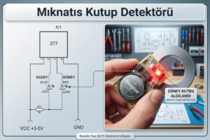

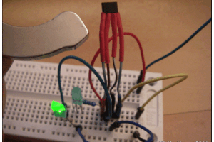

Devrede kullanılan Hall sensörü Herhangi bir bilgisayar soğutucusunda bulunan veya diğer fanlardan bulabilirsiniz, FTC S276 veya FTC S277 çipi veya eşdeğeri kullanılabilir.
Mıknatıs Kutup Bulucu Devre Şeması
Magnet Polarity Detector North South Circuit Schematic
Pcb Board Magnet Polarity Detector North South Layout
