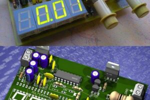

Güç kaynaklarının vaz geçilmezi voltmetre devresi piyasada bu iş için en sık kullanılan ICL7107 (lcd-led display, A/D converters) entegresi var +5 -5v ile ve Tek kaynak +5 volt ile çalışan iki devremiz var
dijital_voltmetre ICL7107
ilk devremiz +5 volt ile çalışıyor pcb biraz büyük ama tek kaynak besleme olması devreyi cazip kılıyor. Devrenin şema ve pcb baskı devre dosyalarına http://www.reber.si/dvm/index.htm sitesinden ulaşabilirsiniz
voltmetre-devresi  icl7107 volt metre
İkinci devrenin baskı devresi oldukca küçük display bölümü kontrol bölümü tek pcb üzerinde fakat beslemesi simetrik +- voltaj
ilc7107ilc-7107-pcbvoltmetre_pcb

  1. Rıza YüksekRıza Yüksek
    öncelikle paylaşım için teşekkürler. 7 segment Anot mu? yoksa 7 segment Katot led display mı kullanıyoruz ?
    1. gevvgevv
      ilk devrede sa52-11gwa display kullanılmış datasheet dosyasına göre ortak anot ikinci devre içinde büyük ihtimal ortak anot kullanılıyor
