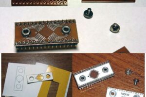

Özellikle mikrodenetleyici projeleri için çok iyi tasarlanmış kullanışlı bir deney kartı çok farklı kılıflarda entegreler kullanılabiliyor standart giriş çıkış portları bulunuyor kaliteli bir plaket kullanılırsa uzun süre kullanılabilecek bir kart ayrıca tqfp kısmı universal büyük, küçük entegreler kullanılabilir. Son olarak 2 baskı devre var isteğe göre çift kat kullanılabilir
prototyping-board-for-microcontroller-devices-based-popular-microcontrollers
DIP 2,54 mm.
SOIC 1. 27 mm. SSOP 1, 0 mm.
TQFP 0.8 mm – 64/44/32
SSOP 0, 65 mm.
TQFP 0,5 mm – maksimum 64 0,5 mm
SSOP
genel direç ve kondansatör bağlantıları
USB, RS232, ses, güç, Hafıza kartı.
SOT23 transistör ve regülatör bağlantıları
0805 ve 1206 kılıf malzeme bağlantıları
boş pad ler vb.
