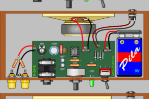

Cam paneller veya duvarların ardında ki sesleri duyabilir. Pille çalışan Hassas bir amplifikatör, 5000 kata kadar amplifikasyona sahip en küçük gürültü kaynakları bile kulaklıkta yüksek sesle duyulabilir düşük gürültülü amplifikatör.
İki değiştirilebilir filtre aşaması (yüksek ve düşük geçiş) frekans tepkisinin hedeflenen şekilde etkilenmesine izin verir, Otomatik ses kontrolü (ALC), sabit bir ses seviyesi sağlar ve Kulakları ani ses yükselmelerinden korur.
Amplifikatör Elektret, parabolik ve benzeri çok çeşitli mikrofonların bağlanmasına olanak sağlar. Ses çıkışını güçlendirip kulaklık ile kullanılmasını sağlamak için TDA7052 1 W BTL mono amplifikatör entegresi kullanılmış.
Hassas amplifikatör Teknik veriler:
  • Güç kaynağı: 9V Pil
  • Akım tüketimi: maks. 20mA
  • Frekans tepkisi: 35 Hz ila 7,5 kHz (-3 dB)
  • Kazanç: max. 73 dB (5000x)
  • Yüksek geçiş filtresi: fg = 150 Hz (değiştirilebilir)
  • Alçak geçiren filtre: .. fg = 5 kHz (anahtarlanabilir)
  • Çıkış: Kulaklık (stereo)
  • Diğer: otomatik ses kontrolü (ALC)
  • Boyutları: 65x115x26mm
Amplifikatör Dinleme Cihazı Devre Şeması
