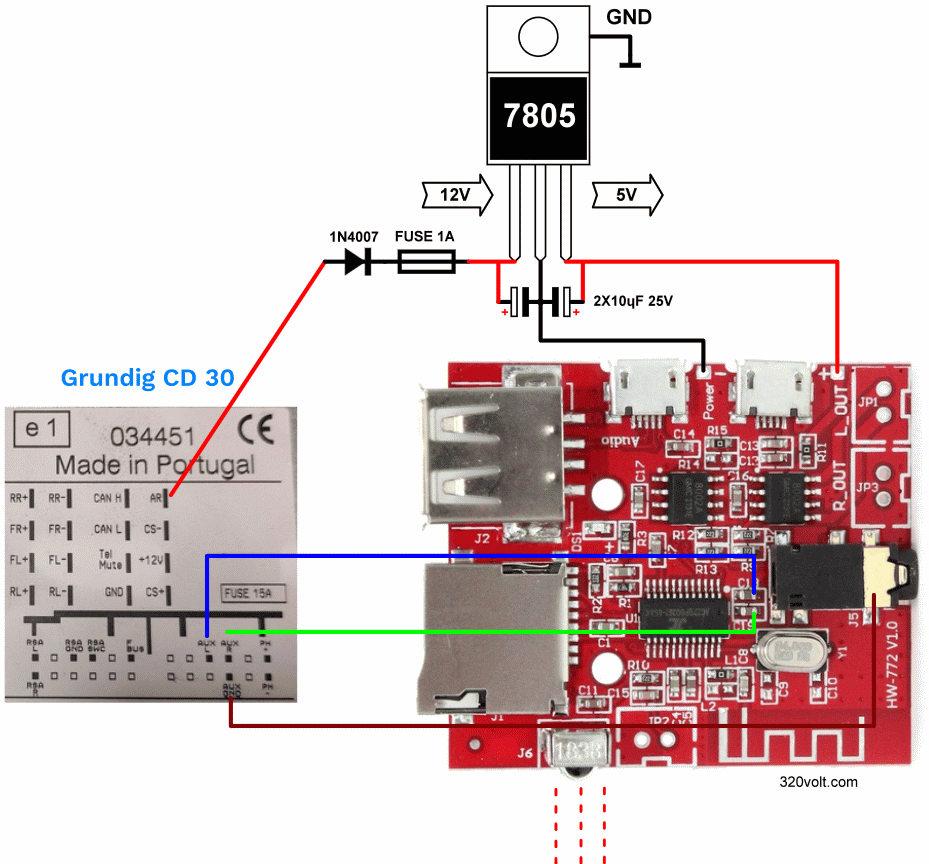

Araba üreticileri var ya.. 🙂 teybe üç kuruşluk bluetooth modül takmıyor kullanıcıyı mağdur ediyorlar 😀 Opel Astra H 2008 model aracın Delphi Grundig CD 30 MP3 orjinal teybinde telefondan müzik dinlemek için AUX girişinden kablolu olarak iletişim kuruluyordu bluetooth için harici aparatlar var ama biraz daha gelişmiş olsun diye modül taktım.
Önce HW-770 Bluetooth modülü düşündüm ama bu kadar uğraşmışken daha fazla özelliği olan modül takmalı dedim. HW-772 modülü buldum uzaktan kumandalı USB bellek desteği var. Ayrıca dahili 2x3W amfiside bulunuyor (bunu kullanmayacağız).
Delphi Grundig CD 30 MP3 Teyp Bluetooth USB Modül Bağlantısı
Delphi grundig cd 30 mp3 tape remote control bluetooth module installation diagram

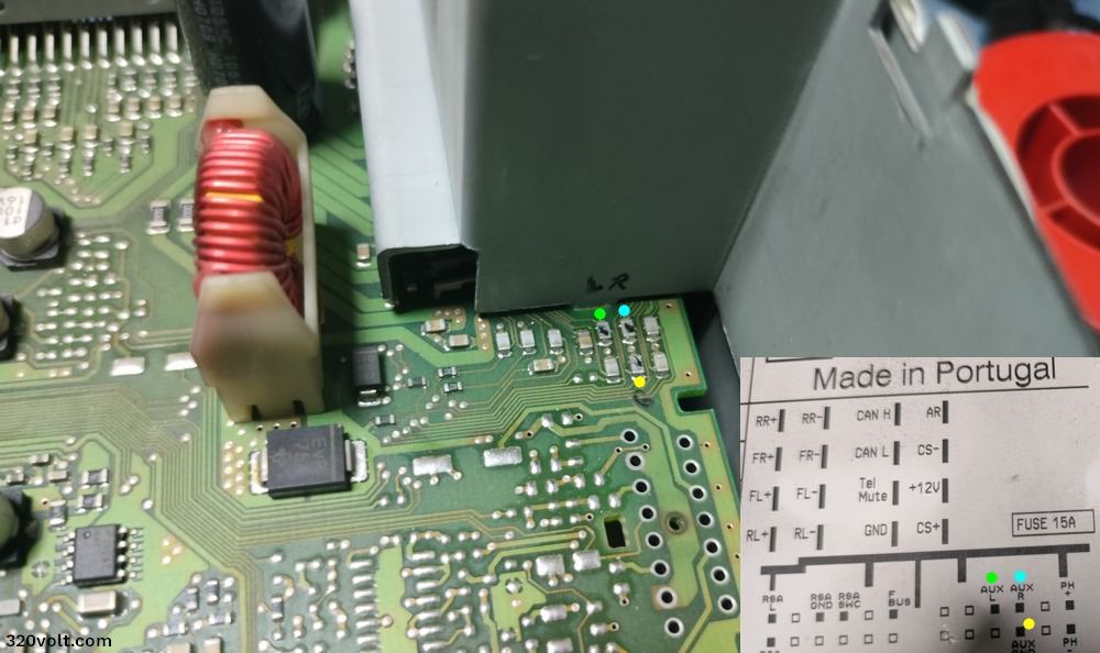

Delphi Grundig CD 30 MP3 Teyp arka soketin pinleri ve ana kart üzerinden ölçüm yaptığım zaman aşağıdaki resimde işaretli bölümler AUX R-L ve AUX GND uçlarına gidiyor. İşaretlenen SMD malzemelerin ayaklarına modülün ses çıkışını blendajlı kabloya lehimliyoruz.
Delphi grundig cd 30 mp3 board aux connection bluetooth usb module

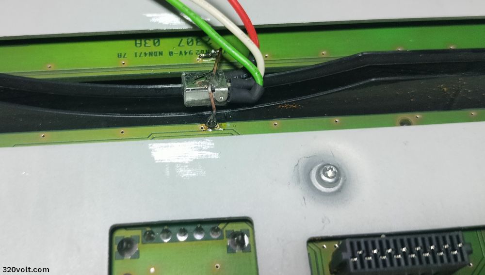

HW-772 Bluetooth USB modülün uzaktan kumanda IR alıcı gözü kart üzerinde lehimli bunu söküp uygun bir yere monte etmem gerekti bunun için CD çıkış haznesi uygun diğer türlü ön panele işlem yapmak gerekecek buda çok uğraştırıcı.
IR ledi söküp kablo ile uzattım zor söküldü 1 pinin yolu koptu birde onu tamir ettim… Sonra ön panelde PCB kartına tel ile lehim yaparak monte ettim. Lehim yaptığım bölümler şase yani sorun çıkartmayacak..

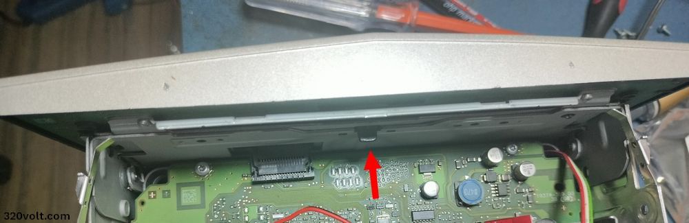

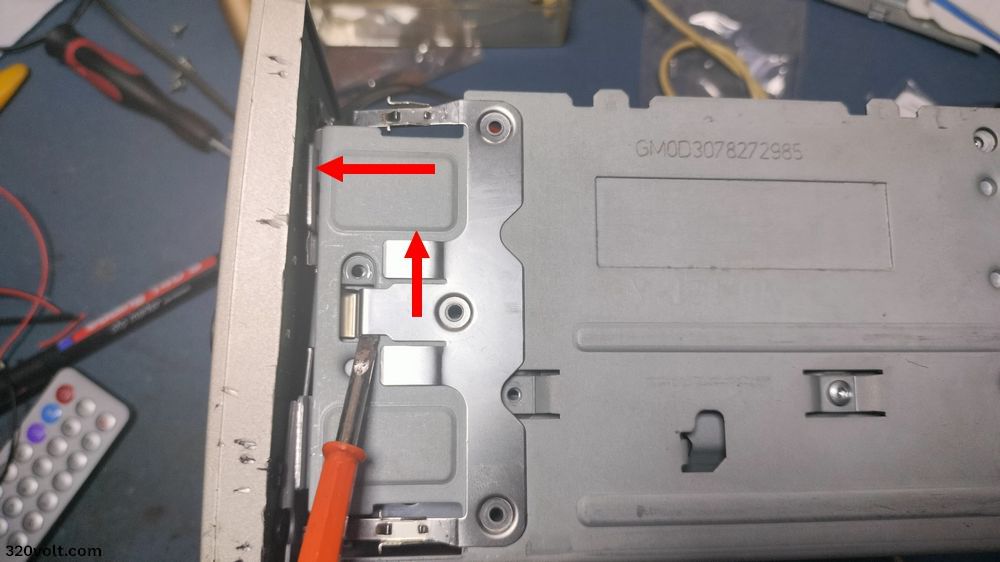

Delphi Grundig CD 30 MP3 Teyp ön paneli sökmek için sağ ve soldaki metalleri düz torna vida ile yukarı doğru kastırıp diğer elinizle ileri doğru ittirmeniz yeterli. Bu sırada ortada bulunan plastik mandalıda kurtarmanız gerekli yavaşca işlem yapın uğraştırmıyor..

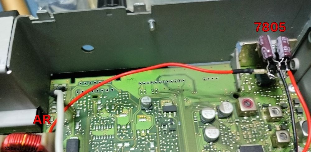

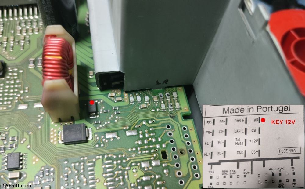

Modülde USB bellek kullanmak için 5V ile beslememiz gerekli bunun için AR pininden 12V alıyoruz 5 volta düşürmek içinde 7805 regülatör entegresini kullanıyoruz 7805 entegresini teybin kasasına monte ettim entegrenin montaj bölümüde şase olduğu için entegreye sadece +12V girmemiz yeterli şaseyi gövdeden alacak.
AR pini kontak açıldığında voltaj veriyor bu önemli direkt +12V hattından voltaj alırsanız Bluetooth modül araba kapalıykende çalışır. Gerçi teybin kartında bazı bölümlerde 5V var eeprom entegresi vb. ama bu voltajlar kontak kapatıldığı zaman gidiyormu bilmiyorum araba üzerinde ölçüm yapma çok uğraştıracak bu yüzden 7805 ile güç kaynağını oluşturdum. 7805 ile 5V daha sağlıklı oldu ana kart üzerindeki regüleler ekstra güç çekimini kaldırmayabilir sadece bluetooth olsa belki…
Not: Montaj yapmadan önde 7805 entegresini test edin 5V verdiğinden emin olun piyasada sahte malzeme çok. Voltaj girişine sigorta bağlayın ters voltajı koruması olarak seri diyotu unutmayın.
Delphi grundig cd 30 mp3 board ar 12v usb bluetooth power supply
Delphi grundig cd 30 mp3 opel astra bluetooth usb 7805 5volt regulator
İşte bu kadar sonrasında teybin soket girşinden +12V ve AR bölümüne +12V verin şaseyi kasaya bağlayabilirsiniz. Hoparlör bağlantısını yapın test edin herşey doğru ise sorunsuz çalışacaktır.
Sürekli uğraşsam modül için plastik bir aparat hazırlayıp kasaya monte ederdim ama şimdilik kutu içine alıp sabitledim. Son olarak USB belleğide takalım dedik ama uzatma kablosu kullanmadık tesisat çekmek istemiyoruz zaten genelde bluetooth kullanılacak.
Modül üzerindeki sokete küçük bir USB bellek taktık tıka basa MP3 doldurduk yedekte dursun… Bluetooth, USB olmayan AUX girişli tüm teyplere bu şekilde bağlantı yapılabilir.
Not: Teybi sökerken plasitk trim sökme aparatı kullanın yoksa resimlerde gördüğünüz gibi teybin plastik kısımları zarar görebilir gerçi iç kısımda kalıyor ama dikkat etmeli araba içinde plastik vb. söküm işlerinde trim aparatı şart.
Güncelleme: HW-772 modül Bluetooth ile sadece müzik sesini iletiyor telefon aramalarını desteklemiyor. Belkide versiyon farkları var. Satın almadan önce sorun ona göre alım yapın veya emin olduğunuz farklı bir modül kullanın.
