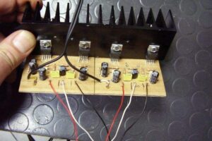

Yöntemin pratikliği tartışılır fakat şuan en uygun kategori “Pratik Bilgiler” olacak daha öncede pcb yapımı hakkında yazılar paylaştım şuan en kolay ve ucuz yöntem ütü ile oluyor yeni tanıştığım bir abi benim şimdiye kadar hiç aklıma gelmeyen bir yöntem kullanmış 🙂
Mesleğinin elektronik ile hiç alakası yok ama anfi devrelerine merak salmış hiç tecrübesi olmadığı için pcb yapımı onun için çok zor
Kullandığı yöntem ise A4 fotokopi kağıdına çıktı alınan pcb çizimini devre boyutunda kestiği sert karton kutu parçasına kesip yapıştırıyor 🙂 iğne ile delikleri açıyor yolları takip ederek malzeme bacakları yetmez ise ek tel ile bir leştiriyor aşağıda ensbon yaptığı TDA2030 köprü bağlantılı anfinin resimleri bulunuyor

Evet gördüğünüz gibi ben ilk gördüğümde çok şaşırmıştım 🙂 düşünsenize elektronik bilginiz yok tecrübe yok bir devre yapmak istiyorsunuz pcb çizimi var ama pcb nedir nasıl yapılır 🙂 işte bu durumda karton pcb fikri ortaya çıkmış abim artık öyle alışmışki vaz geçmek istemiyor 🙂

    Sıcakta karton tutuşursa ne olacak?
  3. G
    @kerem karadağ Doğru bende karar veremedim 🙂
    @Emre bu riski biliyor devreler metal kutu ile muhafaza ediliyor şimdiki devrede ısınan tek eleman tda2030 onun bacakları kartonu yakacak kadar ısınırsa zaten arıza yapmış demektir

    Isı sonucu alev alıp yangın çıkartabilecek bir yöntem. Bence kullanmak isteyenler dikkatli olmalı. Ben de bir dönem delikli pertinaksa fotokopi yapıştırıp üzerinden hatları döşemiştim. Bence FR4 epoksi delikli pertinaksa kağıt yapıştırıp yapılmalı en kötü ihtimalle en azından epoksi tarafında kağıt olmaz ve eleman aşırı ısınsa bile alttaki kağıdı alev alma sıcaklığına kolaylıkla ulaştıramaz

    iyi güzelde ama o karton yanar nedeni zaten devreden belli kaç tane entegre var soğutucuya çok gerek var demek oluyor ki o entegreler çok ısınıyor o yuzden o karton fazla dayanmaz
