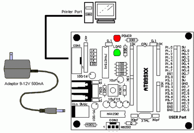

ATMEL AT89 serisi için çeşitli projelerinizde programlama denemeve geliştirme yapabileceğiniz bir devre. ATMEL AT89 serisi veya ATMEL ISP için bir geliştirme kartıdır. Sistem İçi Programlama kullanır. ATMEL MCS-51 temel projelerinizi geliştirmek için kullanımı kolaydır.
Özellikler
AT89S51, AT89S52, AT89S53, AT89S8252 gibi ATMEL AT89S serisini destekler.(DIP 40 pinli cihazlar)
Sistem İçi Programlamayı (ISP) kullanın. Alçak gerilim programlama
RS232X1
5 V yerleşik olarak düzenler.
Herhangi bir alete veya programlayıcı cihaza gerek yok.
Tüm G/Ç için konektör.
ISP için bir PC paralel bağlantı noktası gerekir.
ATMEL ISP nasıl kullanılır?
ATMEL ISP kartını kullanmak için, Muhammad Asim Khan tarafından geliştirilen ve Prof. Wichit’in web sitesi tarafından dağıtılan ISP-3v0 yazılımını kullanmanız gereklidir (dosya içinde var)
1. ATMEL ISP kablosunu PC paralel bağlantı noktasına ve güç kaynağına bağlayın.
2. Windows95/98/ME için ISP3.0 yazılımını çalıştırın, ISP-3v0.exe’yi kullanın ve WindowsXP/2000/NT, ISP-XP.bat’ı kullanın.
3. Açılır liste menüsünden cihazlarınızı seçin.
4. Hex dosyasını açmak için “Dosya aç”a tıklayın.
5. Cihazı programlamak için “Yaz”a tıklayın.

Require power supply from DC adpaptor 9-12VDC or ACHow to use ATMEL ISP.
To use this ATMEL ISP board you need to download software ISP-3v0 developed by Muhammad Asim Khan and distributed by Prof. Wichit ‘s website or download at the buttom on this page.
1. Connect ATMEL ISP cable to PC parallel port and power supply. (see Fig.5)
2. Run software ISP3.0 for Windows95/98/ME use ISP-3v0.exe and WindowsXP/2000/NT use ISP-XP.bat .
3. Select your devices from drop down list menu.
4. Click “Open file” to open hex file.
5. Click “Write” to program device.How to use RS232 port.
