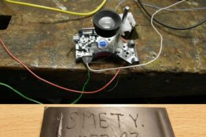

Önce ki yazıda; Arızalı DVD ROM Değerlendirme bahsettiğim gibi az bilinen malzemeleri keşfediyorum 🙂 DVD ROM Mekanik katında bulunan Optik kafa sürücü motoru var. Vidalı mil step motoru da deniliyor.
Lazer optik kafasını disk üzerinde iç-dış eksende hassas şekilde hareket ettirmek için kullanılıyor. Motorun içinde 2 adet bobin bulunuyor. Hasar vermeden kolayca sökülebilir yapıda yaklaşık 250 tur sarılmış kullanılan tel emaye kaplı bakır tahminen 0.10…0.20mm çapında
İlk bakışta önemsiz gibi görünseler de, bu küçük bobinler deneysel elektronik projeleri için oldukça kullanışlıdır.
