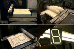

7 segment LED (7-parçalı sayısal LED) gösterge en yaygın sayısal gösterge biçimlerinden biridir. Yedi çubuk parça 8 oluşturacak şekilde bitiştirilmiştir. Elemanın uç sayısını azaltmak amacıyla LED lerin ya anodları ya da katodları birleştirilir ve ortak-anod gösterge ya da ortak-katod gösterge adıyla bilinir.
